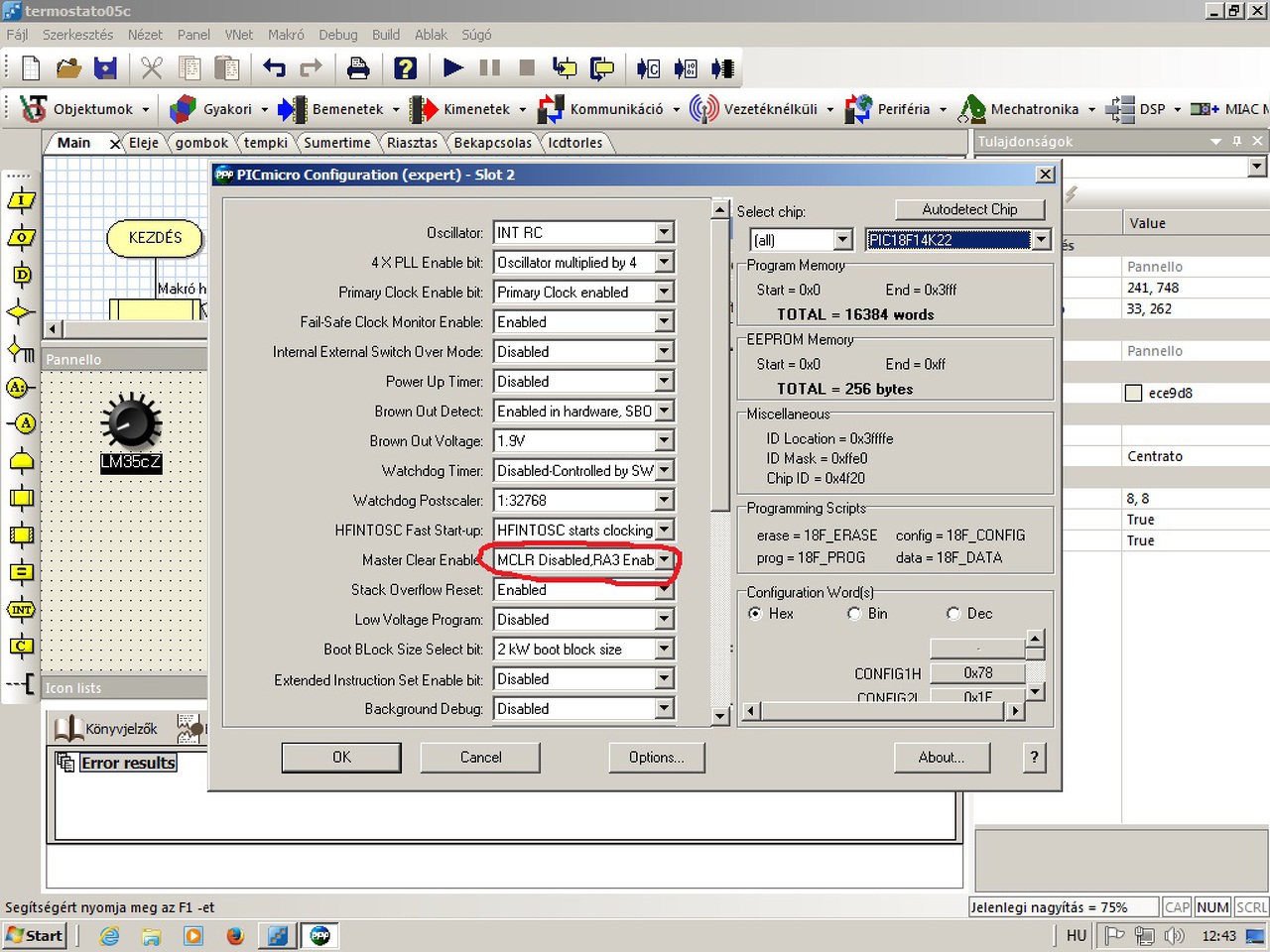

Megcsináltam a gomboltat, flowba már megy, most írom ki a pic-be. A Pic beállításainál disabledre állítottam az MCLR-t. Persze megy az ellenállás is neki.
Nem fordítja át rendesen, lehet hogy új nyákot csinálok. az 5.1.0.0 val fordított beindul, megy is szépen, makróhívásos gombkezeléssel. 5.5.2.1 el input gombkezeléssel nem megy, lehet, hogy a fordító paraméterezéssel van a gond? csinálok egy új nyákot, az MCLR akkor már rendben lesz.

Nem forrasztgatok gnd-re, progiba nem lehet állítani? A legelső hex-át amit töröltünk tettem vissza annyi változással, hogy most a MCLR is már meg van oldva. tesztelem. A hozzászólás módosítva: Márc 19, 2015

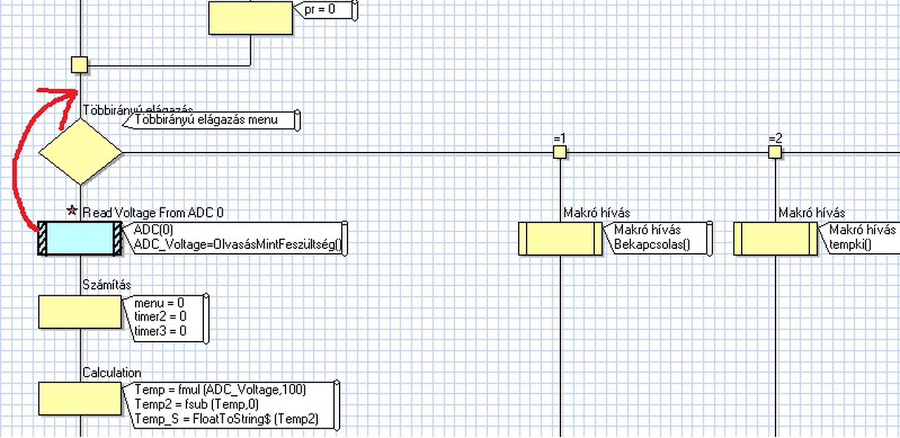

Ha Nyári üzemről visszalépek akkor valamiért 300C fokot ír ki, persze rögtön lecsökken. eddig ezt nem csinálta. Lásd video.Bővebben: Link
Tedd fel a végleges progit , megnézzük mi a baj..
Rakom. A gomb gyönyörűen megy, de a nyári üzem után valamiért megugrik. eddig ez nem volt. A furcsa karakter fagyást sem értem miért csinálja. Lehet, hogy az elözőt töltöm vissza, mert az MCLR megoldódott. Azzal nem voltak ilyen hibák.

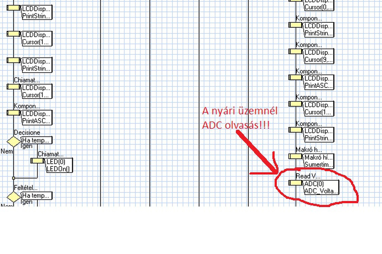

Megvan oldva, és véletlenül jöttem rá. A lényeg, hogy a szenzort állandóan olvasni kell (nem kell kiértékelni,csak olvasni), még a nyári üzemben is! Ha nem teszem, akkor nyári üzem után amikor visszalép termosztátra, és rákérdez a szenzorra, először hibát (magas értéket) fog mutatni, míg be nem áll a rendszer. A lefagyás is megoldódott, egy forrasztási hiba okozta az LCD data lábán, megforrasztottam, és most nem fagy le (az a jó, hogy kiderült, hogy nem a szoftver okozza a fagyást). Most megy a tesztüzem, ha minden jó, és nem csinál valami galibát, akkor feldobom ide is. |
