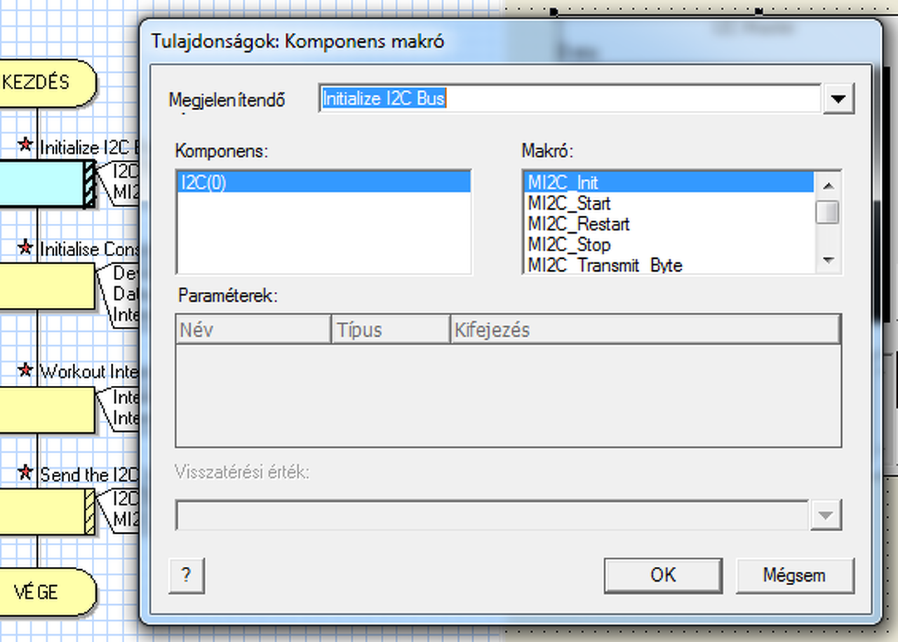

Ismerkedek ezzel az I2C protokollal.. bár még csak flow program szinten!
De kapásból felmerült bennem pár kérdés mondjuk lehet hogy a láma kategóriába tartozik .. de én nem értem!
Amikor az I2C kommunikációt kelti életre a példaprogram, akkor "csak" iniciálja.. de van ott "START" "STOP" "RESTART"
nem kell elindítanunk a kommunikációt meg leállítanunk?stb stb?
