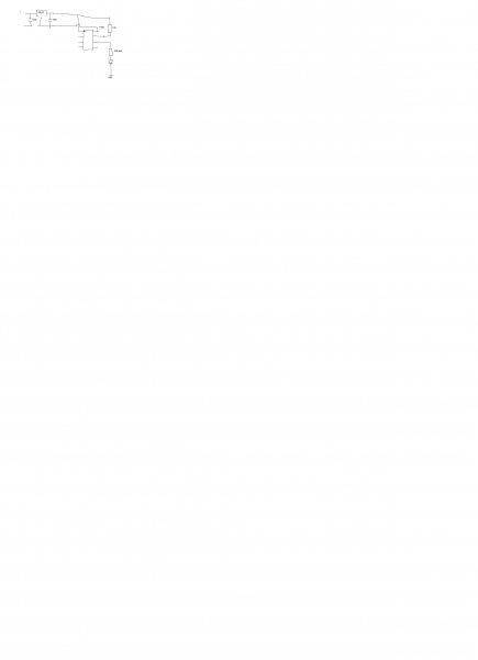

Elkezdtem felvágni az ereimet. Itt a rajz ahogy bevan kötve.Ha ráadom az áramot akkor nem történik semmi.Nem világit a led.Csináltam egy sima vilogtatást ugy megy.Csk kapcsoloval nem. Most már tényleg nem értem mi a kinnya.
Tessék a kapcsolás. Így kellene bekötni persze a processzor típisát nem tudtam hogy milyet használsz de ha ez szerint megcsinálod akkor jónak kellene lennie. Másrészt van olyan nevű progi, hogy PROTEUS amelyben le tudod szimulálni rendes körülmények között (nem
mintha a flowcodeban nem lehetne szimulálni csak....).
12F683 a proci.Igazábol a gondom az hogy ha egy vilogot csinálok az megy, de ha egy kapcsoloval akarom csinálni a fel-le kapcsolgatást akkor nem megy. A C1 már beraktam én is csak a C5 nem volt bent. Beraktam de semmi változás
