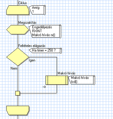

(#) Bakman válasza Firefighter1 hozzászólására (») Ápr 5, 2018 /
A második változat nagy valószínűséggel nem lesz jó. Hova szántad a fogadási makrókat?
Most, hogy tisztán látszik, mit kellene kapnod, megkérdezném, hány bájtot küld a modul egy-egy távirányító gombnyomásra? Ha csak hárma, akkor elég a b2, b1 és b0.
(#) Firefighter1 válasza Bakman hozzászólására (») Ápr 5, 2018 /
Hát arra gondoltam hogy a ciklusba teszek egy RXINT megszakítást ami behívja az rx makrót, és oda gondoltam ezt berakni!
Hány bájtot?? Hát szerintem hármat, akár melyik gombot nyomom le mindig ugyan az az eredmény 00 10 és az utolsó karakter változik
De akkor a program többi részét valahogy el kéne szeparáljam hogy ne legyen időveszteség a futásba, tehát amikor rxint behívja a makrót és lefogadja az első karaktert akkor ne kezdjen el még a program jobbra balra koborogni hanem tudjon visszafordulni fogadásra a második és harmadik bájtért!
Ugye?

Felrakom képbe is meg programba is!
Az elején csak az lcd indítása van illetve egy tmr2 megszakítás amivel számoltatok!
De valami biztos nem jó.. mert több gombra is ugyan azt az értéket kapom, ami elvileg lehetetlen

(#) Ferkógyerek válasza Firefighter1 hozzászólására (») Ápr 5, 2018 /
A programban van néhány hiba.
1. Megszakítást elegendő egyszer engedélyezni a program elején ahogyan a TMR2-vel tetted.
Az RX megszakítás hurokba tétele teljesen felesleges.
2. Az LCD frissítését jelen alkalmazásnál és általában is, célszerűbb akkor elvégezni ha azon valamilyen változás történik. Tehát nem kell állandóan újra íratni.
3. Gondold végig a "timer" változód állapotát az idő függvényében. Az idő nagy részében kevesebb mint 250, pontosabban 249x4ms ideig a hurokban nem hívódik meg az "lcd" makró, viszont 4ms-ig, amíg a "timer" értéke 250-251 között van állandóan meghívod a hurokban az LCD újra írását. Ez így egyébként sem jó, ha ezt az utat választod, akkor meg kell oldani hogy csupán egyszer hívódjon meg a makró egy időzítési periódus alatt.
Bakman javaslatával ellentétben én úgy szoktam csinálni az RX megszakításban az adatok vételét, ha tudom hogy a bájtok folyamatosan jönnek és ismerem a számukat, akkor egymás után rakom az adott mennyiségű RS232 receive makrót. Megvallom a másik módszer még eszembe se jutott, egyszer azt is kipróbálom.
Mellékeltem az én megoldásomat a feladatra.
ir20.fcf

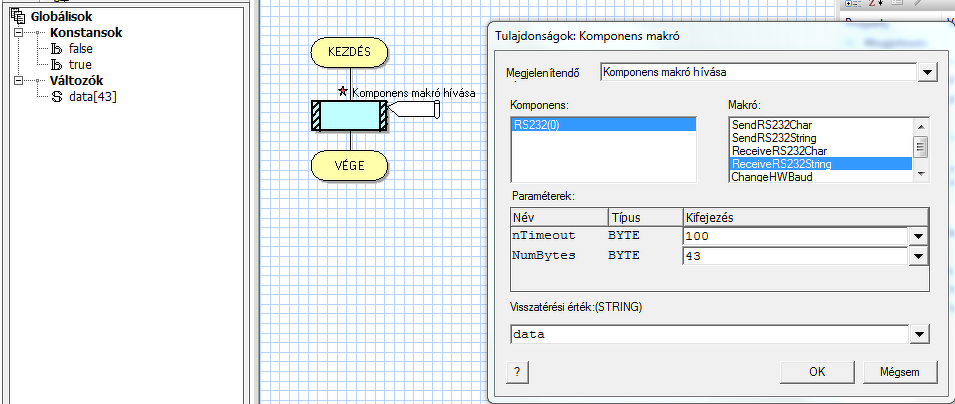

Egy kis szájbarágós segítséget szeretnék kérni!
A mellékelt képen szereplő, soros porton kiküldött "string" ről lenne szó!
A string hosszósága állandó! Jól számolom hogy 43 Byte hosszú a string?
Tehát ha le akarom fogadni PIC-el akkor flowba az RXINT makrónak úgy kellene kinéznie ahogy a mellékelt képen van, hogy:
Receiver RS232String
nTimeout 100 ( ha lasabban jónne az adat)
NumBytes 43 ( mivel elvileg 43 byte hosszú a string
viszatérési érték data(43) (a 20 felülirva a neve melett a szerkesztőbe mivel 43 hosszú)
Az elmúlt 2-3 nap katasztrofális UART komunikációja miatt mentem vissza teljesen az alapokhoz... mert nem akar sehogy működni az UART

(#) Firefighter1 válasza proba hozzászólására (») Ápr 10, 2018 /
Amugy gondolom ha egy ilyenen keresztül illesztem a PC hez a PIC et akkor az megold minden gondot...
(#) Bakman válasza Firefighter1 hozzászólására (») Ápr 10, 2018 /
Én is ilyet használok, szerintem működik rendesen. Az a baj, távolról nagyon nehéz bármire is tippelni, hol lehet a gond. Első lépésként stabil tápfeszóltség és stabil érintkezések kellenek.
Fogj egy kontrollert és írj rá egy egyszerű programot. Ha kap egy bájtot, adjon hozzá egyet és küldje vissza. A képen szereplő USB-UART konvertert hozzádtrótozod és teszteled. Küldesz neki pl. 10-et, 11-et kell visszakapj stb. Ne azonnal 43 bájtnyi mondatokkal teszteld.

(#) kokozo válasza Firefighter1 hozzászólására (») Ápr 10, 2018 /
7.3728 MHz-es külső kvarcot használsz? Mert ha nem akkor ne csodálkozz a hibás adatokon, főleg ha ilyen hosszú adatot akarsz egyszerre elküldeni. javasolnám a cikk tanulmányozását különösen a 61--es táblázatot.. Ezenkívül szerintem lekezelni is egyszerűbb egy rövid adatot, mint egy regényt szétboncolni.

(#) Firefighter1 válasza kokozo hozzászólására (») Ápr 10, 2018 /
Hát a leírás alapján több hibát is találtam saját verziomba!
Az első hogy nem használok külső kvarcot! Biztam a 32 megás belsőbe! Mondjuk fél éve összekalapáltam egy progit itt, amikor barátkoztam az UART al. Akkor is kvarc nélkül ment! és fogadott mindent szépen... Mondjuk az meg nem garancia hogy most is megy! ( mert nem megy)
Az USB <>UART converterem szerintem jó...
A program viszont biztos hogy nem!
Pl Byte típusú változóval nem tudok semmien műveletet jól vegezni! A másik esetben amikor string érkezik, akkor is inkább elöbb számmá kéne alakítanom, aztán utánna már talán tudnék valamit kezdeni!
Ugyhogy rá kellene előbb keresnem és (megtanulnom) hogy flow on belül hogy tudom a különböző válltozók tipusát átalakitani, convertálni!
Ami a sugóba van string címszó alatt az csak egy része, ott pl pont számmá convertalás nincsen...
Ugyhogy még bőven van mit tanulnom olvasnom...
Mondjuk azt még mindig nem tudom hogyha elküldök neki 1 egyest, azt lefogadom byte-ba és hozzáadok egyet akkor miért nem kapok vissza semmit! vagy csak össze visszaságot!
Holnap előkotrok egy kvarcot aztán bel2erakom!
Hátha javulni fognak a dolgok!
Ha esetleg string/byte műveletekről van valakinek gyüjteménye vagy linkje azt szívesen venném!
(#) Bakman válasza Firefighter1 hozzászólására (») Ápr 11, 2018 /
Én soha nem használok kvarcot, az UART kommunikáció mindig jó 9600-as sebességnél. Nagyobb sebességnél valószínűleg már nem lenne jó a belső órajel.
Milyen konkrét problémád van a byte műveletekkel?
A kontroller szemszögéből nézve édes mindegy, hogy látszólag mi érkezik, mindig bájtként látja az adatot. Ha kap egy "A" betűt, azt a kontroller 65-ként fogja értelmezni (tizes számrendszerben számolva).
kokozo hozzászólásából azt lehet leszűrni, hogy a kontroller beállítása, konfigurációja hibás, ezért nem működik rendesen a program.
