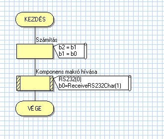

Most, hogy tisztán látszik, mit kellene kapnod, megkérdezném, hány bájtot küld a modul egy-egy távirányító gombnyomásra? Ha csak hárma, akkor elég a b2, b1 és b0.
Hát arra gondoltam hogy a ciklusba teszek egy RXINT megszakítást ami behívja az rx makrót, és oda gondoltam ezt berakni!
Hány bájtot?? Hát szerintem hármat, akár melyik gombot nyomom le mindig ugyan az az eredmény 00 10 és az utolsó karakter változik De akkor a program többi részét valahogy el kéne szeparáljam hogy ne legyen időveszteség a futásba, tehát amikor rxint behívja a makrót és lefogadja az első karaktert akkor ne kezdjen el még a program jobbra balra koborogni hanem tudjon visszafordulni fogadásra a második és harmadik bájtért! Ugye?
Kezeld úgy a dologt, mintha a bájltok egy Nextion kijelzőtől jönnének. A különbség cska annyi, hogy itt mindig fixen három bájtot kapsz. Ha addig más nem, szombaton töltök fel egy példát.

Egyszerüen nem értem, hogy az egyes gomb lenyomására a terminál program kiirja hogy 00 10 03 adatot kap! Én fogadtatom a PIC be RS232 b0=ReceiverChar (0) b0 változó tipusa Byte megcsinálom minden egyes fogadás elött az értékek "eltolását" . Tehát az első byte lesz b2 be a második b1 be a harmadik b0 ba és megis 240 255 243 értéket kapok az lcd re, ha ki iratom a print Number b0 stb stb parancsal ( na jo lehet hogy a 240 és a 243 fel van cserélve) Utánna kettes gombra kidob valami mást a hármasra meg ugyan azt mint az egyesre! Ahol meg a harmadik byte nem szám hanem betű, na ott meg végképp elveszti a fonalat a PIC .... de én is! Már gondoltam mundenre kondik a betápon, kerámia a táplábaknál.... de semmi! Ugyhogy biztos hogy a programba irok valami egetverő hülyeséget .... A hozzászólás módosítva: Ápr 5, 2018
A programban van néhány hiba.
1. Megszakítást elegendő egyszer engedélyezni a program elején ahogyan a TMR2-vel tetted. Az RX megszakítás hurokba tétele teljesen felesleges. 2. Az LCD frissítését jelen alkalmazásnál és általában is, célszerűbb akkor elvégezni ha azon valamilyen változás történik. Tehát nem kell állandóan újra íratni. 3. Gondold végig a "timer" változód állapotát az idő függvényében. Az idő nagy részében kevesebb mint 250, pontosabban 249x4ms ideig a hurokban nem hívódik meg az "lcd" makró, viszont 4ms-ig, amíg a "timer" értéke 250-251 között van állandóan meghívod a hurokban az LCD újra írását. Ez így egyébként sem jó, ha ezt az utat választod, akkor meg kell oldani hogy csupán egyszer hívódjon meg a makró egy időzítési periódus alatt. Bakman javaslatával ellentétben én úgy szoktam csinálni az RX megszakításban az adatok vételét, ha tudom hogy a bájtok folyamatosan jönnek és ismerem a számukat, akkor egymás után rakom az adott mennyiségű RS232 receive makrót. Megvallom a másik módszer még eszembe se jutott, egyszer azt is kipróbálom. Mellékeltem az én megoldásomat a feladatra.

Most vettem csak észre hogy belső RC oszcillátort használsz. Aszinkron adatátvitelnél mindíg kvarcot használj mert számít a pontos időzítés.
