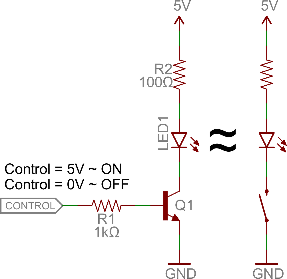

(#) kkrisz75 hozzászólása Jún 28, 2019 /
Nagyon nagyon régen jártam erre, mivel csak hobbi szinten játszok vele, de van egy új munka amit csinálok és elakadtam.
RGB led vezérlés. Lényegébe 3db RGB ledet akarok vezérelni encoderrel, meg bluetoothon keresztül is kapcsolgatni lehet stb.
Próba dugdosós panelon 16F877A val kipróbálva működött közvetlen a ledek lábain a fényerő szabályzás. bluetoot is, lényegébe minden hibátlanul. (Ki lehetett választani, melyik szint milyen fényerőre akarom beállítani, akár encoder akár bt)
Ellenben ugyan azt nyáklapra és ledek helyre tranzisztor bazisát téve, hogy 12V ról ledsort lehesen vezérelni. Már nem működik. (Nem biztos, hogy képes 9 kimenetet így kezelni a pic Számlálós PWM el. Lényegébe a 3x3 szinből csak a portonkénti utolsó szin világított teli fénnyel a többi alig)
Így a programot felhasználva a PWM részt kiszedve a feladat csak annyi lenne, hogy vagy ki vagy be kapcsolja a ledek szineit. Semmi több.
Vagyis ha változó érték 128nál nagyob akkor pl D1 kimenet 1 ha kisebb akkor 0
Ugyan így minden kimemeten.
(Encoder szépen működik. LCD visszajelzésként van, hogy lássam az értékeket és jól működik a váltás 255 vagy 0 az érték. )
De a program annyit csinál, hogy pl a D port egyik szine villog a többi nem világít hiába van a hozárendelt érték 255 ön.
(A nyák lepróbálva, sőt alap programmal, ami minden porton az egyes kiemeteket ki-be kapcsol, miunt a led villogtatós módszer, minden szin szépen világít, akár egyszerre akár külön. Vagyis az elektronikai része kiszűrve, csak program hiba van, de nem jövök rá hol)
Légyszíves tud valaki ötletet adni?

(#) Bakman válasza kkrisz75 hozzászólására (») Jún 28, 2019 /
„Próba dugdosós panelon 16F877A val kipróbálva működött közvetlen a ledek lábain a fényerő szabályzás. ... Ellenben ugyan azt nyáklapra és ledek helyre tranzisztor bazisát téve, hogy 12V ról ledsort lehesen vezérelni. Már nem működik.”
Mutass egy kapcsolási rajzot, mit és hogyan kötöttél össze.

(#) kkrisz75 válasza Bakman hozzászólására (») Jún 28, 2019 /
Nyákrajz van. Külön kapcsolási nincs,
Dugdosós panel bekötési mintájára készült. Nem rajzoltam le külön.
A 8.5 program fix led ki be kapcsolás, nem vezérli a RGB ledet csak villog a "kék" szin. A többi semmit nem reagál. Vagy pl D1 / A2 / E2 villognak (D0 és2 , A0és1. E0és1) semmit nem reagál.
Ellenben a teszt program (lásd test.fcfx)
Ugyan ebbe a nyákba téve, ugyan abba a picbe égetve szépen kapcsolgatja a ledeket
Ha az összeszet végig kapcsoltatom vele simán kapcsolgatja. (Ami egyéábként lenne a feladata a 8.5 nek is csak encoderrrel váltogatva)
Vagyis programban van valahol hiba csak nem jöttem rá hol.
(Az előbb feltett 8.3as verzió az a dugdosós nyákon működött de ott csak közvetlen a led volt a kimenetre kötve közös anód RGB led.video. A nyákon az eltlérés, hogy a tranzisztor bázisa van oda kötve. Emitter test, coillector led katódja )
1: Nincs a tranzisztornak bázisellenállása. Lehet, hogy nem élték túl a tranzisztorok az első próbát.
2: Lásd kokozó hozzászólását.
Nem. A kontroller kimenete és a bázis közé rakj 1 kOhm-os ellenállásokat.
LED1 és R2 helyére megy a LED szalag.
(#) kkrisz75 válasza kokozo hozzászólására (») Jún 28, 2019 /
Gondoltam rá, de akkor max fordítva működne.
De ez nem igazán működik.
Az anódhoz képest csak a kék szineken mérek 11.5 V ot a tranzioszutiorok kollektorain max fényerőnél, a többi tranzisztoron csak 2V körülit az anódhoz képest, pedig elvileg max fényerőnél mindenhol 12V körülit kellene mérnbem.
Baa..m..eeg.
Igen.
Csak próbaként egy led 3 tranzisztorára raktam és megy a 8.5fx program ami az előbb csak villogott, most stabilan világít.
Tanultam ma is valamit Köszi.
Most kipróbálom a pwm verziót.
