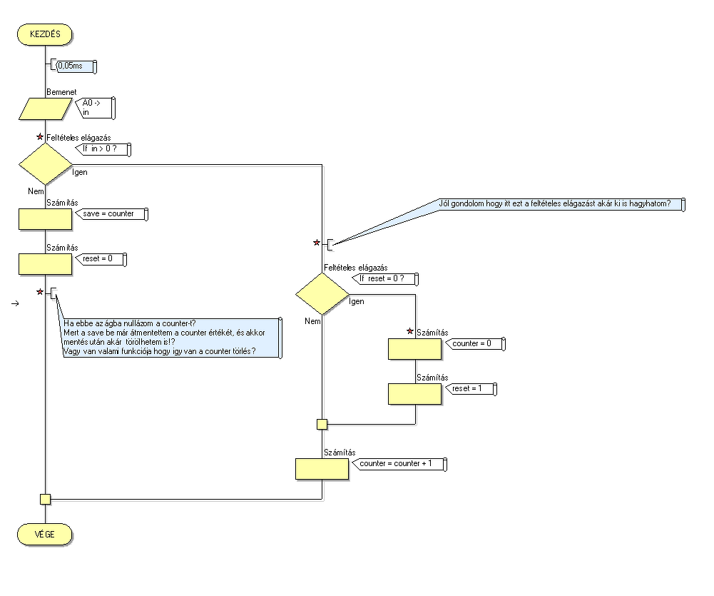

kokozo csatolok egy képet belekommenteltem a programba..
Ha nem látszik jól a komment
Jól gondolom hogy azt a feltételes elágot akár ki is hagyhatom?
Ha az első ágba nullázom a counter-t?
Mert a save be már átmentettem a counter értékét, és akkor
mentés után akár törölhetem is!?
Vagy van valami funkciója hogy igy van a counter törlés?
A hozzászólás módosítva: Júl 7, 2020
(#) kokozo válasza Firefighter1 hozzászólására (») Júl 7, 2020 /
Persze hogy nem! Gondold végig.. ha az első nem ágában nullázod miután elmenteted akkor a következő tmr-be ugráskor a 0-át menti el újra meg újra.
A nem ágban úgy lehetne menteni hogy a a counter értéke nem 0 akkor save=counter. És akkor nem kell a reset változó.

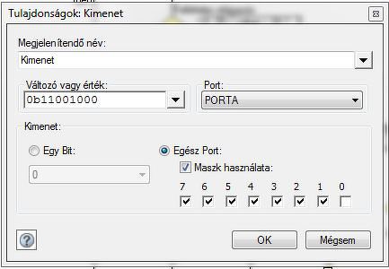

Ha minden áron az a-t akarod piszkálni akkor maszkold ki és nem bántja.
Meg ne felejtsd el elé írni a 0b -t hogy tudja hogy bináris a szám. pl 0b11001000

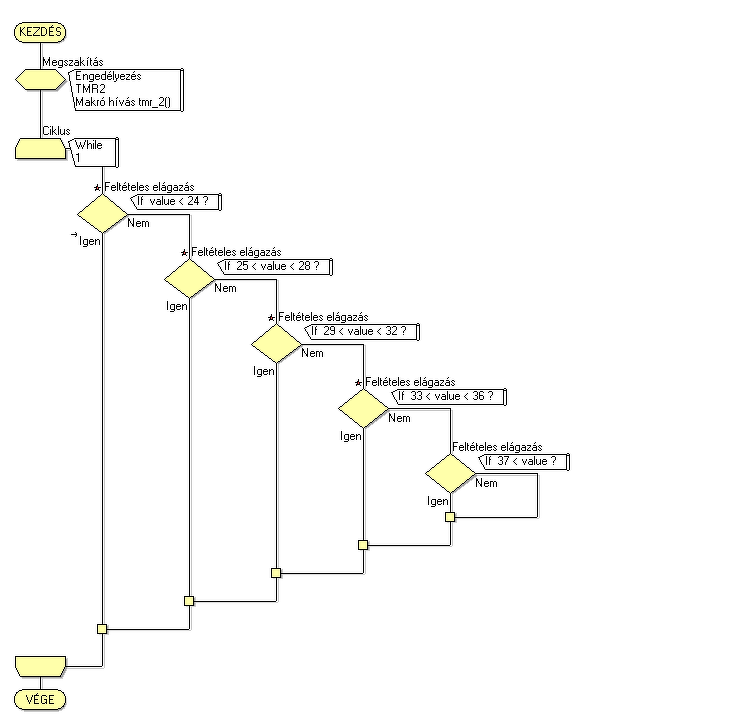

A kisebb/nagyobb jelek most a jók.... eddig az is hibás volt
Szerintem felesleges 2 értékvizsgálat minden elágazásnál, csak fogja a progit.
(#) Firefighter1 válasza kokozo hozzászólására (») Júl 7, 2020 /
Szépen apránként rájövök hogy ebben is igazad van!
Mivel ez nem egy többirányő elágazás, hanem több egybefűzött feltételes.. és valóban nem kell a két értéket vizsgálni mert az alsó határértéket az előző ág már kizárta vagy igazolta!

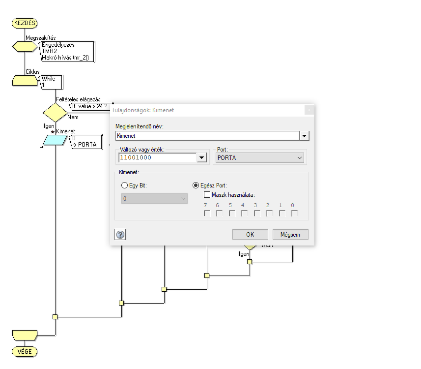

Még akkor egy valamit mutass meg légyszives hoyg kell egy "parancsba az egész portot kapcsolni "szelektiven"
„Meg ne felejtsd el elé írni a 0b -t hogy tudja hogy bináris a szám. pl 0b11001000”
A bemenetet meg átrakom egy valamelyik B portra
Legegyszerűbb ha port b-t használsz mert akkor nem kell maszkolni, de a kép szerintem egyértelmű. Annyi hogy hiába írod be a változóba hogy az A0-t is kikapcsolja nem fogja mert a maszk kizárja.

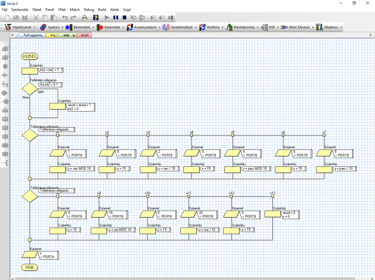

(#) kaqkk válasza niedziela hozzászólására (») Júl 10, 2020 /
A nixit 74141 el szokták meghajtani (bcd-decimál konverter) , a kimenetet (mondjuk RB0-1-2-3) egyszerűen portként használod , a 4567 kimenetet kimaszkolod viszont az órák percek másodpercek csak digitenként kezelhetők , erre kell a többirányú elágazás . Ha segítség kell keress meg , vagy 8 féle nixi órát csináltunk haverommal most éppen egy nixi hőmérő-páramérő ,és egy DS3231 rtc -s nixi óra íródik ....
A hozzászólás módosítva: Júl 10, 2020
Valahogy így ... A port 15 ös állapota a kijelző kioltás ( 74141 )
