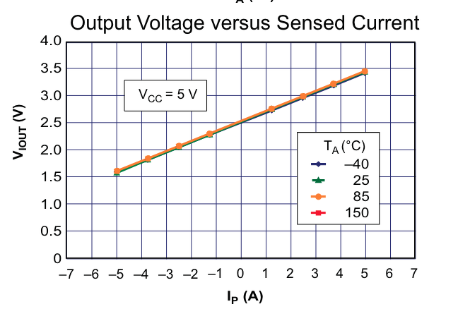

Ha az az 5 V-os kábel egy telefontöltő, akkor célszerű Hall elemes árammérőt használni, sokkal egyszerűbb lesz az áramkör. Pl. ACS712-5A-M. A mérendő árammal sorba kell kötni a zöld sorkapcsokat, a másik oldalra tápfeszültséget kell adni az IC-nek. Az IC kimeneti lábán az átfolyó árammal arányos feszültség fog megjelenni, amit már lehet mérni a PIC ADC moduljával.

(#) djadji válasza Bakman hozzászólására (») Feb 3, 2023 /
Köszönöm szépen! Ez nagyon jó megoldásnak tűnik!
