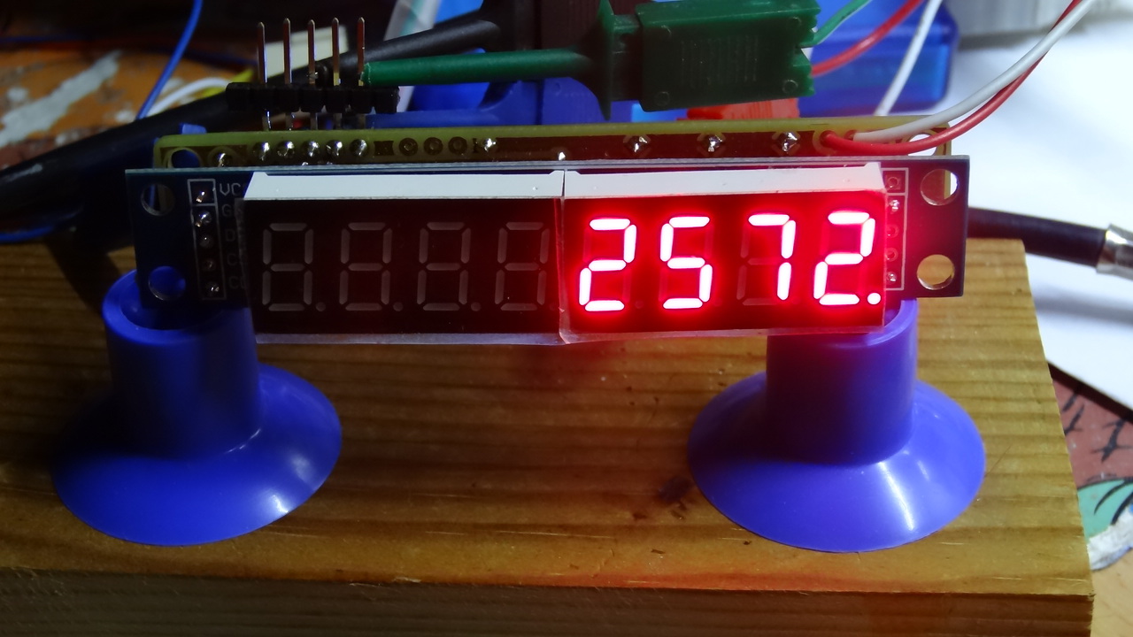

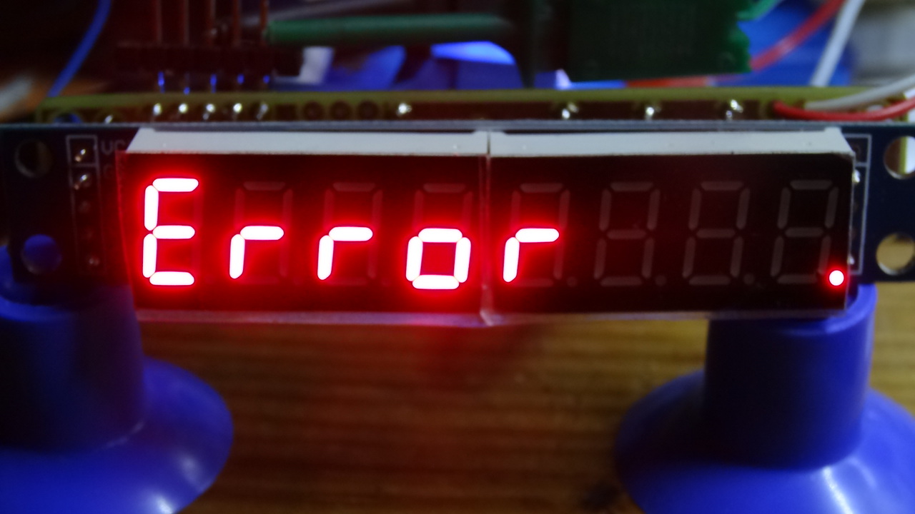

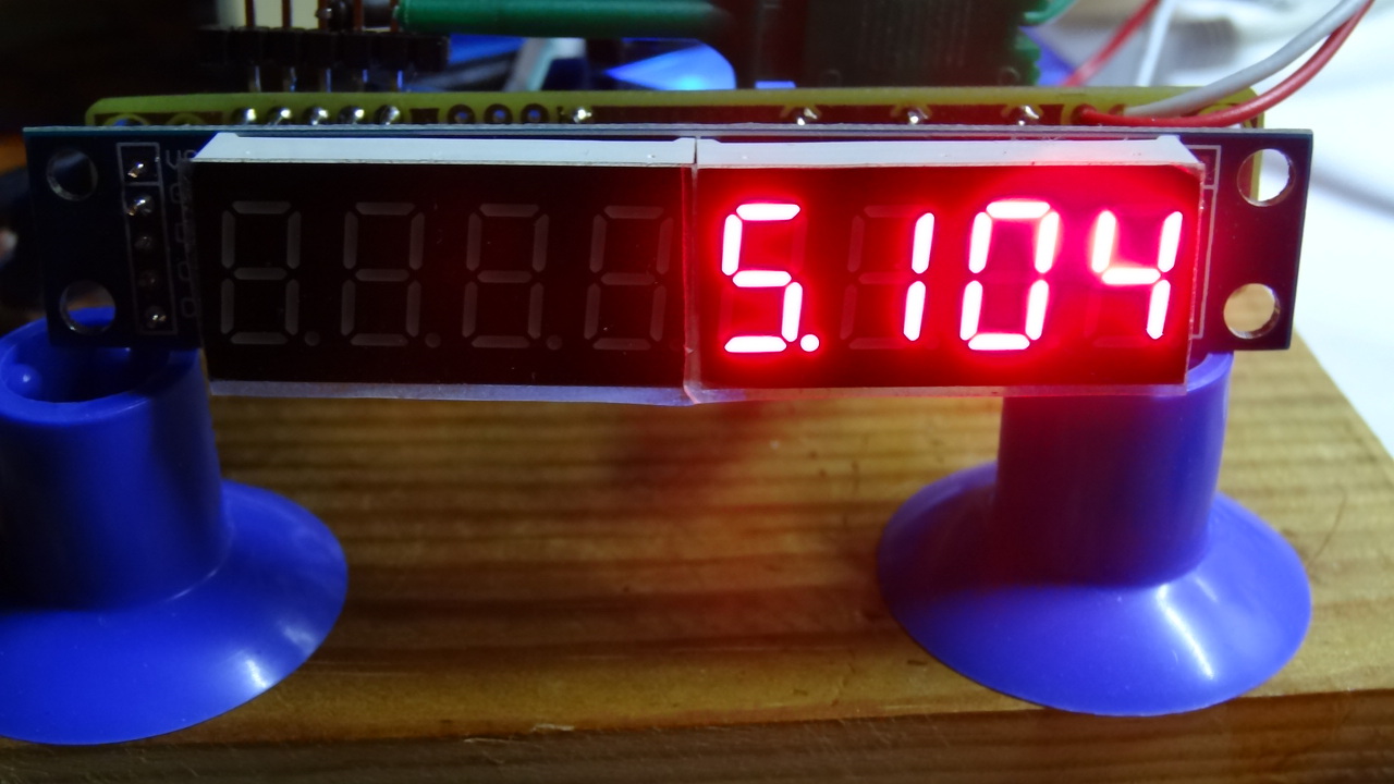

(#) ktamas66 hozzászólása Nov 28, 2017 /
Itt tartok most. A próbanyákra ráraktam egy itt publikált előfokot is (mivel sok hely maradt a nyákon), így két bemenet lett kialakítva, amik között egy kapcsolóval lehet váltani. Alapban impulzust számol és így méri a frekit, de kb. 750Hz alatt átvált periódus idő mérésbe, és abból számol (innen 1kHz felett vált vissza, hogy ne váltogasson állandóan). Három jegyet ír ki a tizedespont után, de lehet 2 is elég lenne? Azt is beleírtam a programba, hogy ha adott ideig nem jön impulzus írjon ki hibát (most ez 16mp). A program asm-ben van kicsit rendezgetem még, ha valaki részt szeretne benne venni szívesen felteszem.
Így az alap mérő akár egy ezresből is kihozható.
(#) Hp41C válasza ktamas66 hozzászólására (») Nov 28, 2017 /
Nagyobb frekvencia mérésekor, amikor a mérés lezajlik, 10 .. 20 ms alatt, a hétszegmenses kijelzőkön egy nemkívánatos jelenség figyelhető meg. Legyen a mért frekvencia 50kHz, a kijelző pedig a bizonytalanság miatt 50003 és 50004 között váltogat. Ekkor 50009 olvasható le a kijelzőről, ha minden egyes mérési eredményt meg is jelenítesz. A szem állóképként fogja látni. Ilyen eset ellen úgy lehet védekezni, hogy ritkábban jelenítünk meg új mérési eredményt.

(#) ktamas66 válasza Hp41C hozzászólására (») Nov 28, 2017 /
Igen, frekvencia mérésnél 1 másodpercenként van eredmény, periódusidő mérésekor 3 kijelzés van másodpercenként. Lehetne fél másodpercenként is de akkor a kijelzett érték mindig páros lesz, vagy összeadogassam az utolsó két frekimérés eredményét?
Ilyen kijelzésváltási időkkel nincs probléma.
(#) pucuka válasza ktamas66 hozzászólására (») Nov 28, 2017 /
Pontosan ezért propagáljuk (Kera_Will, meg én is) hogy olyan megoldást kell választani, ahol a lehető legtöbb digit van a kijelzőben. Ugyanis az utolsó digit mutatott értéke nem sokat ér, azt megeszi a műszer, és a kijelzés pontossága, ezért nem is érdemes figyelembe venni. Máris egy digittel kevesebb a kijelzés. Persze, ha pontos mérést szeretnél, akkor amúgy is több mérést kell végezni, szórást számolni, hitelesítési korrekciót, műszer gyári pontosságát figyelembe venni. Erre azért általában nincs szükség, a gyakorlatban ránézel, oszt kész.
