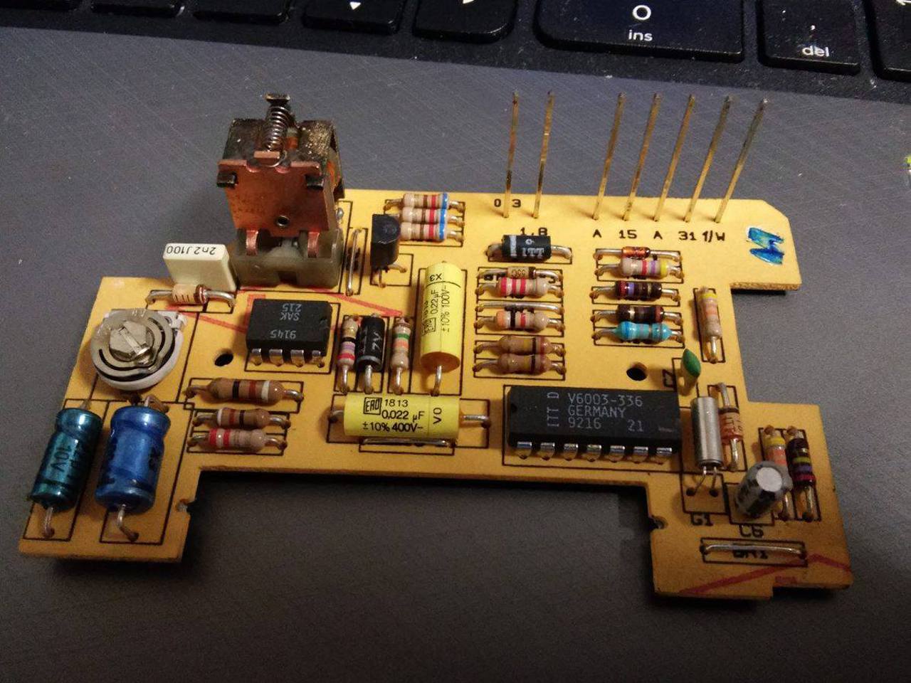

(#) olahtamas hozzászólása Ápr 7, 2016 /
Bontottam egy VW Passat B3as műszerfalat és a fordulatszámkijelzőjét át szeretném szerelni a sajátomba. A sajátom diesel üzemű a bontott pedig benzines volt. A fordulatszám kijelzőnek van egy csatlakozási pontja amit nem igazán tudok bekötni. Az alternátorról kapná a jelet. Ha valaki jártas benne, megkérném, hogy segítsen. Mellékelem a NYÁK lapot amit kibontottam hogy hozzá tudjak férni.
