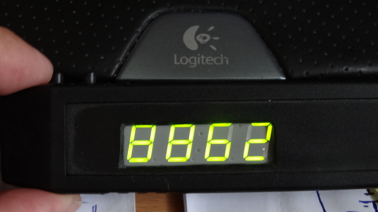

Mindegy hogy millen multiplex. 8-as szamnal ugye a 25 mA-t el kell osztani 7-el, 1-nel pedig 2-vel. Akkor ugye valtozik a fenyero a kijelzett szam fvenyeben.
Nem 1 digit világít egyszerre, hanem 1 szegmens
. A dolog működik.
Na ez valami ujdonsag nekem. Mifelenk ugy csinaljak, hogy kiteszik a digit erteket a 7 szegmensre, majd bekapcsoljad a digitet. Utana a kikapcs digit, kovetkezo... Gondolj bele ha 8888 a kijelzendo ertek. 56 szor kell ki-bekapcsolni a szegmenseket. ez talan ejszaka egy kivilagitatlan pinceben adna eleg fenyt.
A hozzászólás módosítva: Szept 23, 2014
Nem azt mondom, hogy vakít
, de működik.
Es ez szegmensenkent van multiplexelve? erdekes lehet. Nalam sima 4 digitesnel bizony jol meg kell kuldeni arammal a szegmenseket hogy lathato legyen..
