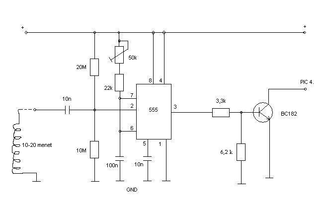

Mintha erre a kapcsolásra írta volna valaki hogy pápá 555 ,de lehet hogy tévedek.Úgy gondolom a normális tranzisztoros előfok mindenképen kellene vagy valami zener soros ellenállás kombináció.

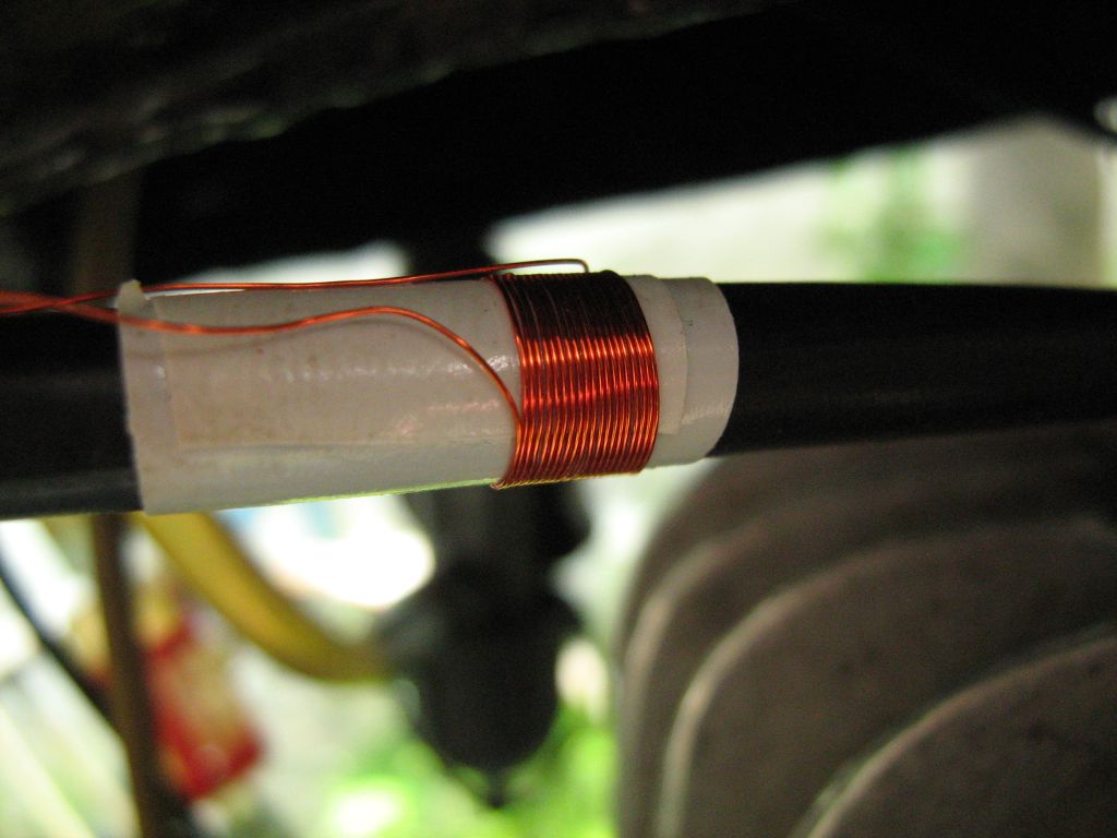

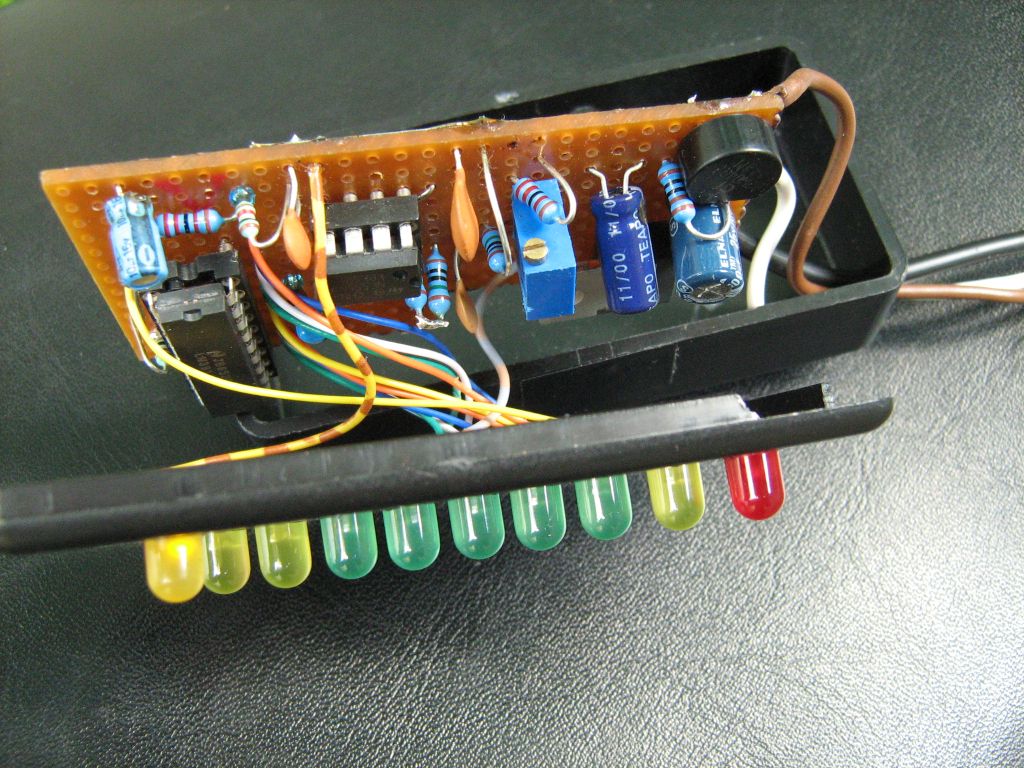

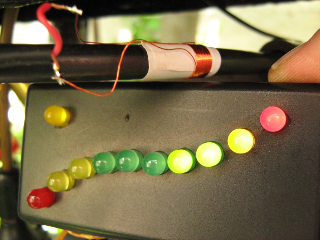

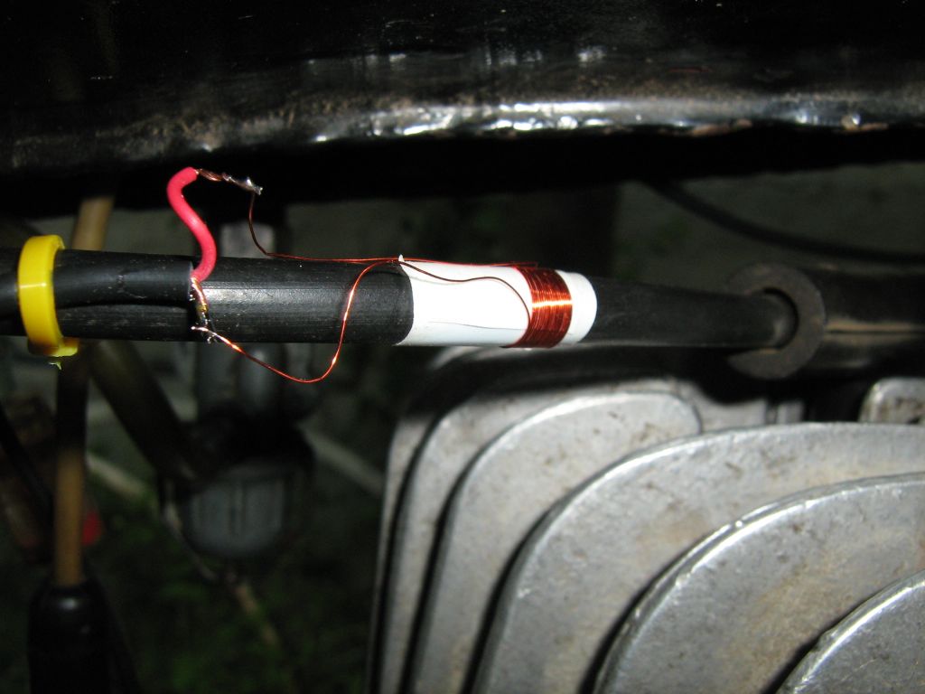

Utolsó előtti hozzászólásomban emlitett fordulatmérőt megépitettem két változatban is: egy 20 LEDes (mint a cikkben) és egy 10 LEDed formában. Ahogy a cikk is irja, az 555 bemenetét a kondival egy tekercsre kell kötni, amit a gyújtáskábelre tekerünk (10-20 menet), a tekercs másik vége az áramkör GNDje. Sokféleképpen teszteltem, és most végre valós körülmények között is kipróbáltam. Működik! (képek) A 20 LEDes változatban: a kijelzési tartomány a P1 potival állitható, természetesen szinte minden fordulatszámra kalibrálható. R1-et 1kohmra, R6-ot 15kohmra cserélve az első szegmens fényesebb (a 22k semmiképpen nem jó!, 2,2k-val halványabb lesz, minta a másik szegmens), a kijelzés gyorsabb lesz. A 10 LEDes változatban értelem szerűen egy LM van. Megpróbálok a PIC-es mérőhöz valami olyan előtétet kreálni, amit nem kell a megszakitóra kötni. Üdv: Zoli

A mellékelt kép szerinti előtéttel kiküszöbölhető a megszakitóra kötés problémája. (A PIC 4. felirat a kimenetet jelöli, amit a PIC bemenetére kell kötni) Mindenképpen ajánlott az akkumlátoros üzemeltetés, mert tapasztalatom szerint az egy diódával vagy Graetz- hiddal történő egyenirányitás és kondival szűrés + stabkocka nem ad elég sima feszültséget, és a brumm miatt helytelen értéket ir ki. Tehát akkumlátor + stabkocka (+ kondi) a jó táp.
