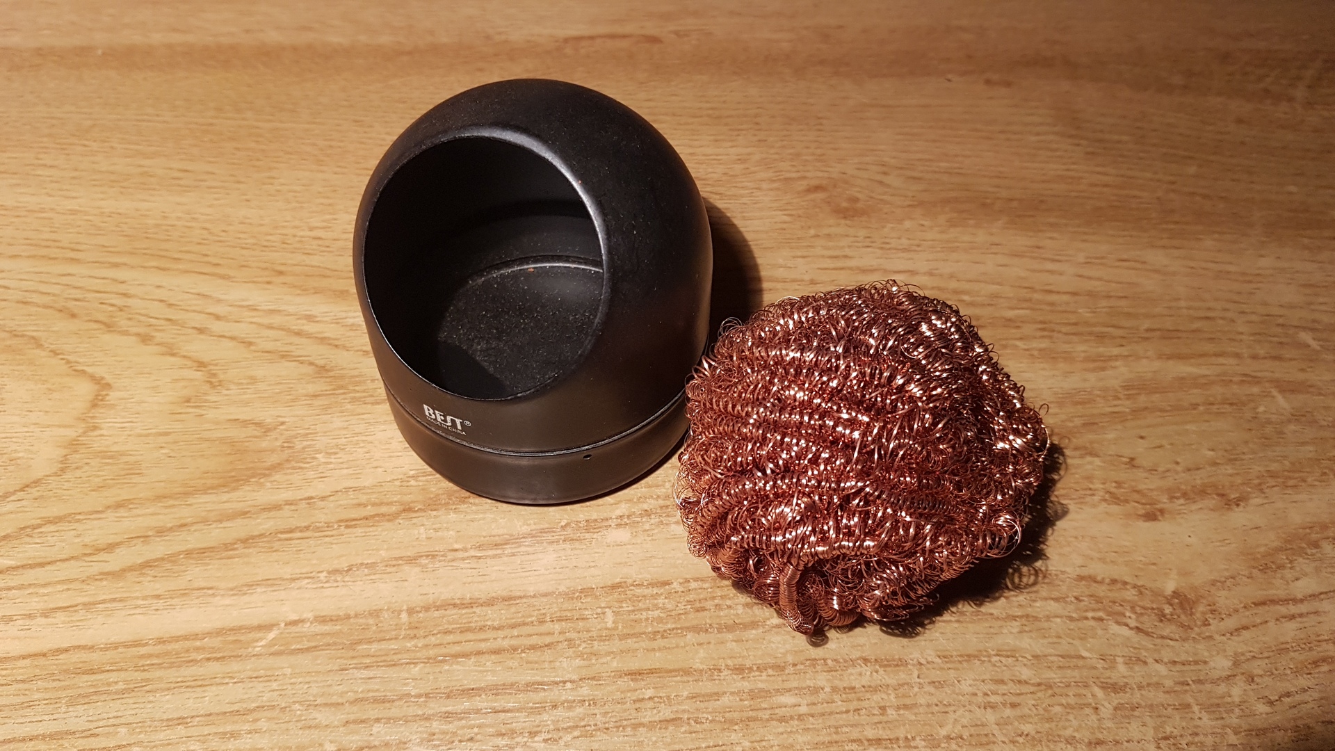

(#) Alkotó válasza Alkotó hozzászólására (») Ápr 1, 2025 / 1
Én eddig nem használtam ilyesmit mert nem volt, és igényem sem merült fel rá. Viszont most egy kedves fórumtársunk -sok egyéb nyalánkság mellett- küldött nekem egy ilyet (itt is köszönöm neki), és volt lehetőségem tanulmányozni. Nagyon praktikus vasdobozban van (fogja a mágnes), kellően súlyos, a 3 db lágy gumiláb mozdulatlanul helyén tartja.
Első dolgom volt megtapogatni, és meglepve tapasztalom mennyire lágy a benne lévő "forgács". A konyhai fémdörzsivel nem lehet egy lapon említeni a látszólag hasonló megjelenés ellenére sem. Előbbi szinte simogatja a bőröm, utóbbi pedig érdesen beleakad, pedig a képen lévő konyhai cucc már erősen használt, új korában még roncsolóbb volt a hatása.
Ez a réz/bronz forgács ha egyáltalán koptatja a hegyet, az egészen minimális mértékű lehet. Még nem próbáltam ki meleg pákával, de valószínűleg át fogok térni a ronggyal való törölgetésről erre.
(#) bbb válasza Alkotó hozzászólására (») Ápr 1, 2025 /
Én néhány éve dicsekedtem vele nagy büszkén, hogy vettem egy ilyet. Akkor kaptam a lehurrogást, hogy meg fogja enni a hegyet meg a bevonat tuti le fog jönni. Azóta se jött le, pedig használtam eleget. Így tizenév tapasztalat után mondhatom, hogy megérte. Időnként le kell szedni az alját, hogy kiöntsem belőle a felgyülemlett ónmorzsalékot, meg ilyenkor megforgatom benne a dörzsit is, de ennyi. A pákát sem hűti le és kényelmes használni.
(#) Alkotó válasza bbb hozzászólására (») Ápr 1, 2025 /
Ameddig nem volt ilyenem, addig a konyhai dörzsitől nem tudtam én sem elvonatkoztatni, és azt vélelmeztem, hogy ez agresszíven koptató hatású valami. De tévedtem ebben, kimondottan lágy a bronzforgács (meglepően az).
Ennek az alját le lehet venni? Mármint biztosan le lehet, de szabad is, ez üzemszerű?
Egyébként kaptam még kimondottan pákatörlő szivacsot is néhány darabot, amit nedvesítve lehet szintén pákatörölgetésre használni.
A hozzászólás módosítva: Ápr 1, 2025
(#) Hutty válasza Alkotó hozzászólására (») Ápr 1, 2025 /
A jbc clone pákához kaptam egy ilyen tartót. A szilikon szivacstartó sarkában van egy kis rész, ahol le lehet kocogtatni a felesleges ónt. Szóval tudnak ezek az oroszok.
Igen, üzemszerű, hogy leveszed az alját. Úgy tudod kiszórni belőle a dzsuvát, meg úgy kényelmes megforgatni a helyén, hogy másik oldalába dugdosd a pákát.
(#) Alkotó válasza bbb hozzászólására (») Ápr 2, 2025 /
Megpróbáltam, racionális erővel levenni az alját, de nem sikerült. Nem erőltettem, de azért feszegettem egy kicsit, próbáltam elfordítani is. Fokozott próbálkozás biztosan eredményre vezetne, de ebbe az irányba nem mozdultam el.
A benne lévő "labdacs" a felső lyukon keresztül könnyen forgatható bent, és ki is vehető. Nagyobb mint a lyuk, de ügyeskedéssel kifordítható. Ebben az állapotban (melléklet) látok esélyt az összegyűlt hulladék kiöntésére.

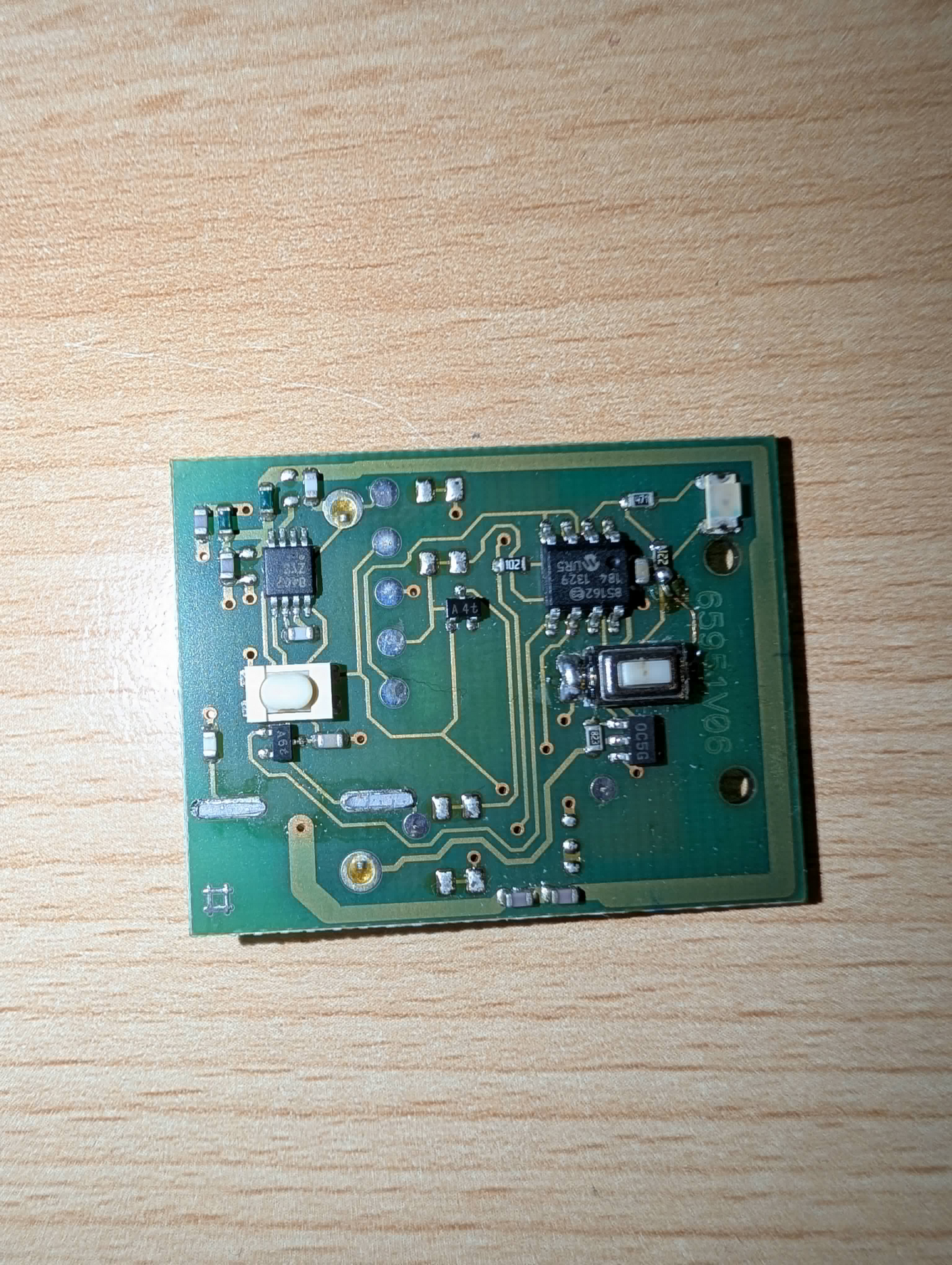

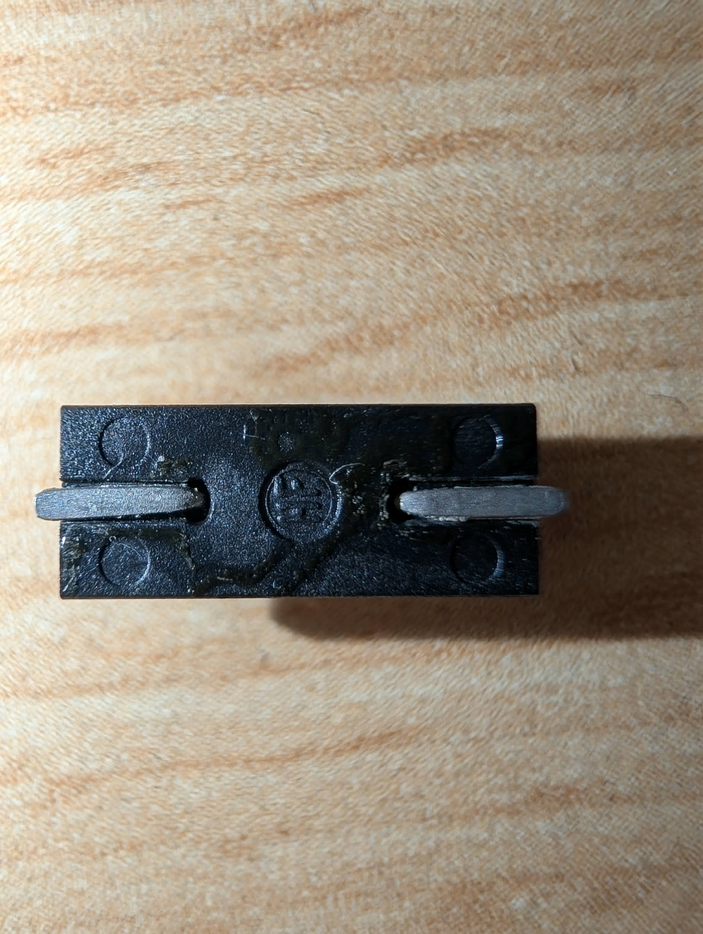

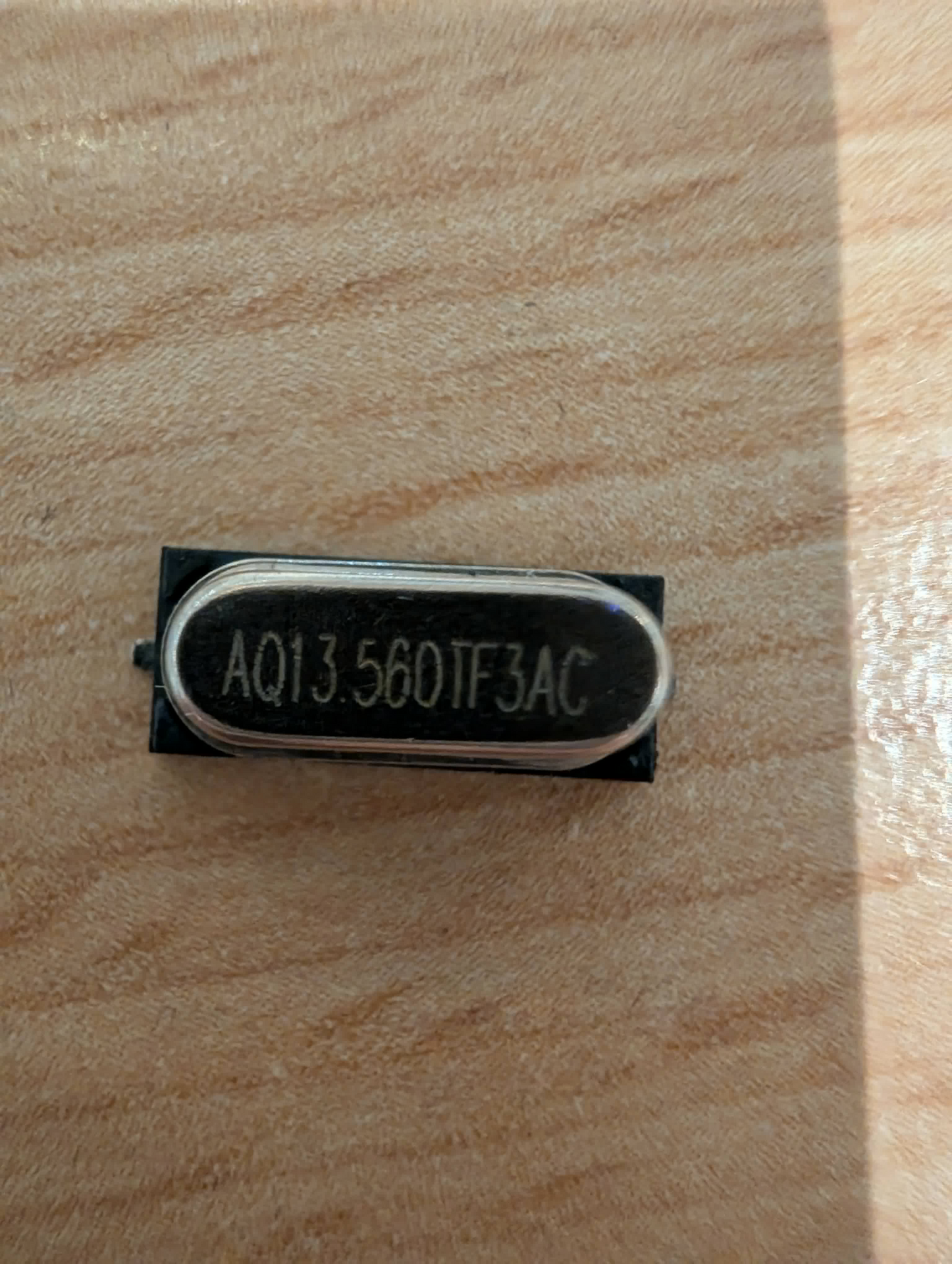

(#) Laja1 hozzászólása Csü, 10:02 /
SMD forrsztás
Egy távirányítóról leesett egy oszcillátor. Ezt szeretném hőlégfúvóval visszaforrasztani. De a lábai az alkatrész alatt vannak, így az alkatrészt kellene melegítenem és ha az átmelegedett, akkor olvad csak az ónpaszta alatta. De ez lehet, hogy nem tesz jót az oszcillátornak. Melegítsem alulról a NYÁK-ot és úgy forrasszak? Mit javasoltok? Mellékelek néhány képet.
(#) bbatka válasza Laja1 hozzászólására (») Csü, 10:21 / 1
Kilóg a lába a tok alól. Melegítsd azt pákával.
(#) user1914 válasza bbatka hozzászólására (») Csü, 10:38 / 1
Pontosan az előttem szóló szerint. De mindenképp friss ólmos ónnal.
Üdv. M.
(#) bbb válasza user1914 hozzászólására (») Csü, 11:28 / 1
S előtte még a régi ónt távolítsd el róla, hogy ne okozzon problémát, illetve meg tudj győződni róla, hogy az oda vezető két ér érintkezik is a paddal.

(#) Suba53 válasza Laja1 hozzászólására (») Pé, 12:12 /
Ez nem oszcillátor, hanem egy 13.560 MHz-es kvarc! Az oszcillátor mindig egy aktív elem, aminek egy kvarc, vagy kerámia rezonátor, vagy LC kör, vagy RC hálózat határozza meg a frekvenciáját.
Létezik egy tokba integrált kvarc oszcillátor is, amiben integrálva van az aktív elem, és a kvarc együtt. De ez soha nem két lábú jószág. Általában 4 kivezetése van.
