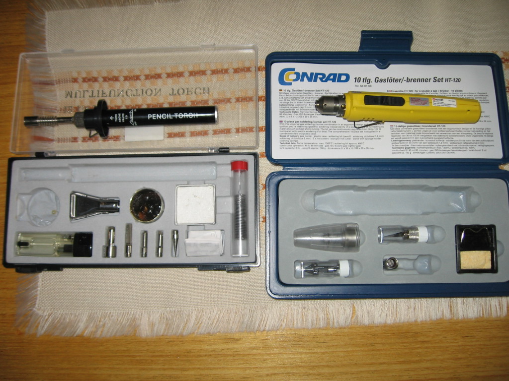

(#) bbatka válasza bbatka hozzászólására (») Szept 3, 2006 /
Egy kép a gázos pákáimról.
(#) Balázs válasza bbatka hozzászólására (») Szept 3, 2006 /
Wow! Tényleg nem rossz!
(#) Stanford válasza bbatka hozzászólására (») Szept 5, 2006 /
Nekem nem merül le olyan hamar, és sima öngyujtógázt kell bele eredetileg is tölteni. Igaz, hogy nincs hozzá ennyi kütyü, meg az is igaz, hogy gyujtóval kell meggyújtani, de szerintem így is (bizonyos értelemben) praktikusabb, mint az elektromos.
De ha már említetted, hogyan olvasztottad ki az alkatrészeket anélkül, hogy a panel lángra kpott volna? Lehet, hogy az én pákám teljesítménya nagyobb egy kicsit? Egyébként beteszem a linket, ahonnan vettem, és nézd meg az adatait.
link
egyébként másra is kipróbáltam, és pl. remekül lehet vele rézdrótot égetni, meg mindenféle csúnya fémeket vörös izzásig hevíteni.

(#) bbatka válasza Stanford hozzászólására (») Szept 5, 2006 /
Azt nem állítottam hogy nem égettem el 1-2 helyen a nyákot. Szóval ügyeskedni kellett vele. Teljesen levettem a lángját kb.1,5-2cm -re.
Tiszta Butánnal szebben dolgoznak csak nagyon drága. Igen úgy nézem a tiédnek nagyobb a tartálya. Főleg a Conrados-ból fogy ki a gáz könnyen. Amióta ilyen pákám van, azt mondom pótolhatatlan. Azon már gondolkodtam hogy SMD csipekket ezzel fogok beforrasztani. Igaz ehhez kellene az a spec. paszta amiben már bele van keverve az ón por.
