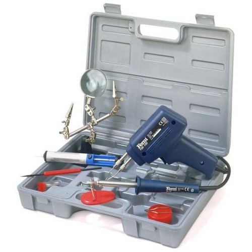

(#) deltapinty hozzászólása Ápr 19, 2007 /
Üdv Mindenkinek!
Nemrégen csöppentem bele az elektronika varázsába, és segítségeteket kérem forrasztással kapcsolatban.
Egy -melléklet- FERM forrasztósettet kaptam 4.000 ft-ba volt, és azt kérném, hogy úgy nagyjából az alapokat ha valaki elmesélné. Előre is köszönöm.
(#) Frankye válasza deltapinty hozzászólására (») Ápr 19, 2007 /
Pontosabban mire vagy kváncsi?
A pisztoly a finomabb munkákhoz nem (nagyon) jó, de a kis "cseruza-szerű" pákával jól lehet az alkatrészeket forrasztani.
A nagyítós cucc az apró alkatrészekhez való, a csipeszekkel a forrasztáshoz rögzítheted a dolgokat, pl. a NYÁK lemezt.
A képen ez alatt van az ónszippantó. Ha valamit ki kell szerelni, ezzel lehet eltávolítani az ónt a forrasztásról. Az alatta lévő kéthegyű valami a "kaparó", amivel a fölösben kikerült (pl. IC két lába közé befolyt) ónt lehet eltávolítani, illetve a maratási hibákat (nem maródott ki két, közeli hely közül a réz) lehet kikaparni. Ritkán kell, de akkor jól jön.
A bal alsó sarokban az ón található. Ez rögzíti az alkatrészeket a furatban, és egyben elektromos kapcsolatot hoz létre a lemez réz része, és az lakatrészek között.
A jobb oldali tégelyen nem látok feliratot, nem tudom, mi van benne (ha ugyan egy tégely az...).
A kis, ceruza-forma páka alatt a tartó van, mert ez állandóan fűt, forró a hegye, nem ildomos az asztalra "csak úgy" letenni. Az asszony/anyu nem örülne neki! És a tűzoltók sem! (Ők azért, mert alapvetően nem szeretnek dolgozni... Bocsánat a tűzoltóktól!)
Röviden ennyi. Ha van konkrét kérdésed, tedd fel nyugodtan!
Köszönöm a lehetőséget
A kis dobozban zsír van. Ezzel van a legtöbb gondom, mert olvastam itt forrasztó vízről, savról, zsírról mindenfélét. Ez nem világos igazán. A másik az, hogy mi a helyzet a "vizes szivaccsal". Azzal mindig meg kell tisztítani a pákát mielőtt újra az ónhoz nyúlnék?
(#) Frankye válasza deltapinty hozzászólására (») Ápr 20, 2007 /
A zsír nem a legjobb dolog! Tulképpen folyasztószernek használják, de - tekintve, hogy maró hatású - nem igazán való elektronikai célra. A forrasztóvíz ugyan ezen okl ellenjavallt. Ha folyasztószerre van szükség a forrasztáshoz, akkor a legjobb a gyanta. Szintén kis tégelyben kapható, s bár nem olcsó, de hasznos. Habár az igazi megoldás a teljesen tiszta panel!
A vizes szivacsra vonatkozóan: Nem feltétlenül kell MINDEN ónhoz nyúlás előtt tisztítani a pákahegyet, sőt! Csak akkor kell lehúzni, ha felgyülemlett rajta a szennyeződés. (Leggyakrabban a túl magas hőmérséklettől ráégő/megégő gyanta, de előfordulhat vezeték forrasztásakor esetleg a műanyag borítás ráolvadása is, bár ez is kerülendő!) Minél többször tisztítod a páka hegyét, annál jobban kopik.
