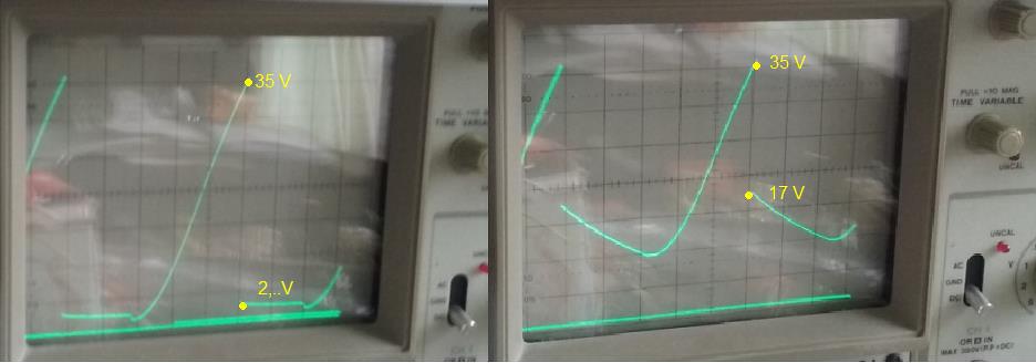

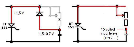

(#) ferci válasza szs hozzászólására (») Nov 9, 2020 /
Csak azért teszem fel ezt a két képet neked, hogy még tisztább legyen a téma.
Elnézést a "tükrös" fényképezésért, de ez most nem érdekes..
A diac egy ismeretlen típus - jól látható a VBO, ill VH feszültségek érteke - nem hiteles!
Amikor arról is írtál, hogy a kondit le akarod üríteni minden félperiódus végén.
Gyorsan összeraktam a kapcsolásodat és a kondi képét láthatod a két esetben:
- első kép, a plusz dióda alkalmazása - rögtön kisüti a kondit a begyújtott tirisztoron át;
- 2. kép, dióda nélkül, itt csak a begyújtott tirisztoron és az R+potin át "merül " a kondi feszültsége a következő félperiódusig.
Az első verzióban, ugyanolyan potméter állásnál minden késleltetés megnövekszik a sacc 2,.. voltról induló töltődés miatt ( asszociálva az 555 első U2,6-os jelére ).
A hozzászólás módosítva: Nov 9, 2020

(#) szs válasza ferci hozzászólására (») Nov 9, 2020 /
Kár, hogy ehhez a mérőeszközhöz nem is konyítok
De -ha jól értelmezem valamennyire-, a négyzetrácsokon ha vízszintesen megyek végig, az jelzi az eltelt időt. Ha így van, akkor azt látom, ugyanaz az 5 egység telt le mindkét esetben, mikorra elértük az egyik 35V csúcstól 35V-csúcsot. Akkor viszont tényleg értelmetlen a dióda...
Ezt tényleg nem értetted meg...- nem az 5 csúcs távolsága az érdekes...
A te esetedben ez 10 ms összesen, ennyi a félhullámok ismétlődése az egyenirányítás miatt ( 100 Hz ).
A lényeget nem látod ezek szerint ( és itt nem a 35 - 17 volt pontossága az érdekes ( írtam ), hanem az, hogy a felső csúcsnál billen át a diac a kis ohmos állapotba és így begyújtja a kondenzátor kisütő árama a tirisztort, de amikor lecsökken a kondenzátor feszültsége ( és a diacon ugyanúgy ) 17 voltra, a diac átvált "szakadásra" és megszűnik a gyújtóimpulzus.
Utána viszont a te +diódás kapcsolásodban egészen a tirisztor vezető állapotú feszültsége és a dióda nyitófeszültsége összegéig sül ki a kondenzátor. Onnan kezd a következő félhullámban töltődni, egészen "35 " voltig.
Dióda nélkül pedig a begyújtott tirisztoron és a poti+R ellenálláson keresztül kezd el kisülni a kondi, ami miatt magasabb feszültségről fog töltődni a következő félhullámban.
Forgasd át a rajzodat a begyújtott állapotra, talán jobban megérted ( 230, terhelés, graetz nem kell oda ).
A többit már leírtam.
Tedd alája a szkópos képeket és gondold át.

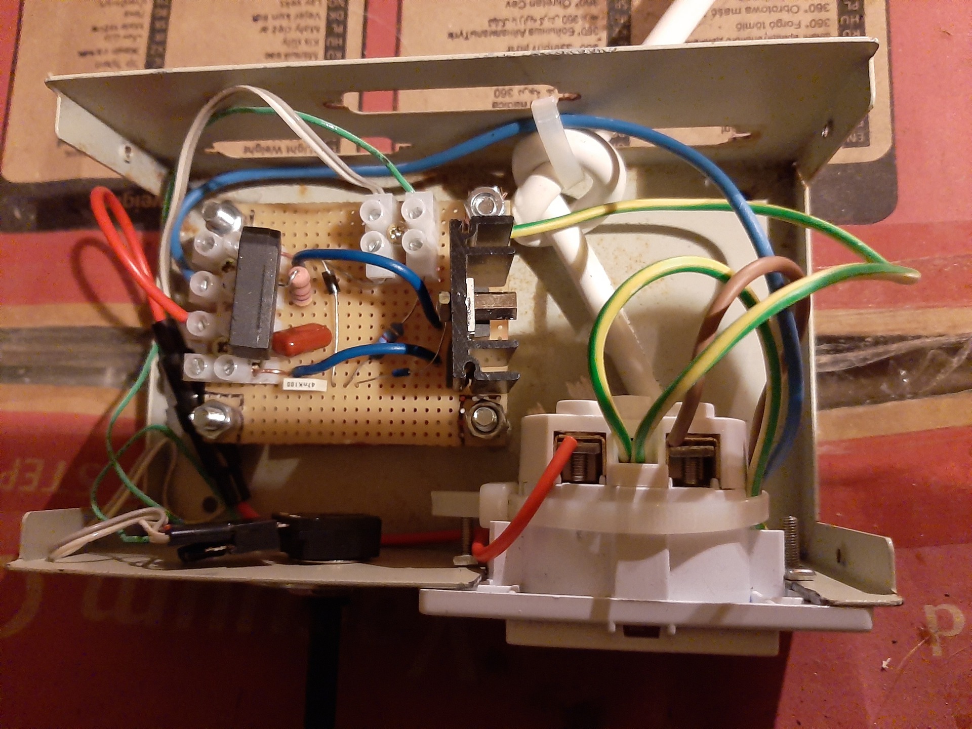

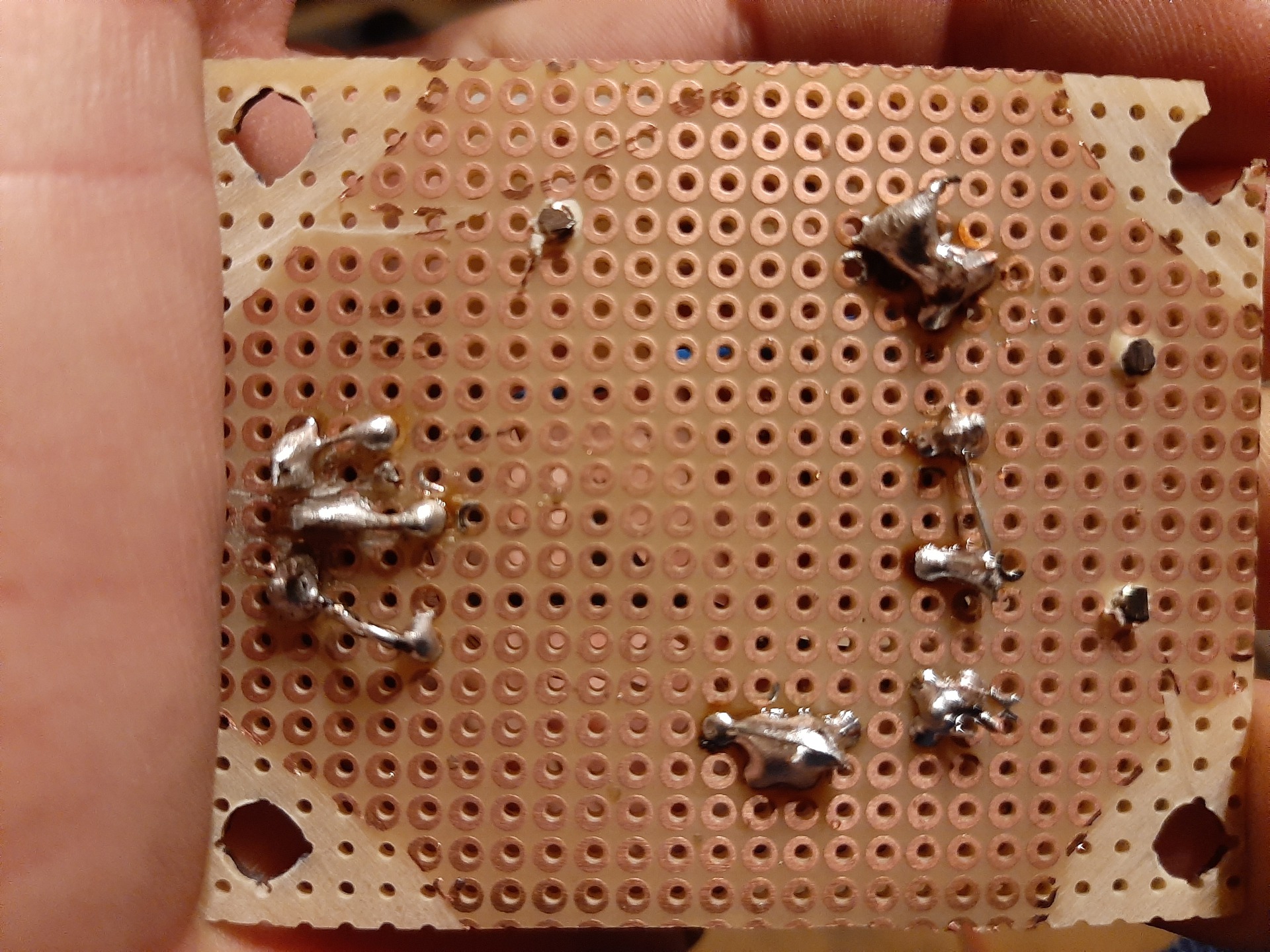

(#) szs válasza szs hozzászólására (») Nov 12, 2020 /
Na, félg kész. Holnap beleteszem a dobozába, bekötöm, a potmétert is (mert az arrébb lesz a "nyák"-tól), aztán próba.
Meghát előtte egy kis vakargatást eszközlök a tirisztor forrasztásai közt.
Forrasztani még mindig nem tudok szépen

(#) szs válasza Gafly hozzászólására (») Nov 13, 2020 /
Érem is aggódhattál volna kicsit. Nagy szagértetlenségemben két napig szerencsétlenkedtem vele. De most már (mondjuk úgy) 95%-os.
(#) szs válasza szs hozzászólására (») Nov 13, 2020 /
Szóval, mondhatni, kész is van.
Az a meglepetés ért, hogy először alig akarta levinni a teljesítményt, nosza, tettem a diac előtti 47nF mellé még kettő 47-est, így már leviszi nullára. Annyi bibi még van vele, hogy ha ezen is túl lecsavarom, akkor újra világítani kezd (mint a videón is látszik). De ezt egy 2M körüli trimmerrel (párhuzamosan kötve az 500 K potméterrel), jól beálligatva azt hiszem, ki tudom golyózni.
dimmer próba videó
