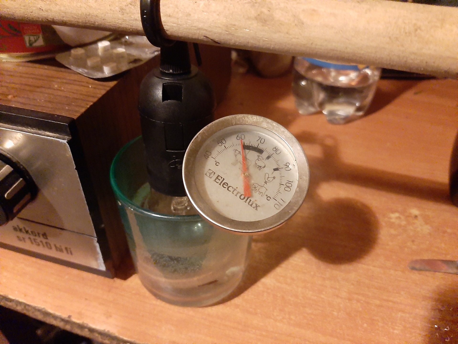

Jó estét!
Megcsináltam a mérést, beletettem a 100-as izzót pohár csapvízbe, megvártam, míg 60 fokra melegszik. Majd beköttem egy diódát, vizet cseréltem, és ismét bekapcsoltam a körtét, megvártam a 60 fokot. Ezután mindezt megismételtem, mert hátha az első pohár még hideg volt, de talán nem sikerült a többszöri átöblítéssel lehűteni az üveget.
Szerintem házi méréshez képest hibahatáron belül van a mérésem
Az első mérésnél:
-dióda nélkül 340mp
-diódával 555mp
Ez 61%
A második mérésnél
-dióda nélkül 290mp
-diódával 520mp
Ez 56%
Tehát az 50% hatásfok, leadott teljesítmény mégis az igaz.
Én egyébként picivel kevesebbre gondoltam, én a 40%-on sem csodàlkoztam volna,( mint tegnapelőtt is írtam, de egyre jobban meggyőztetek, hogy ikább 50 lesz az, egyre fontosabbnak tartottam mérni), de az is közelebb van az 50-hez, mint a 25-höz
...ja, a kép a komoly mérőeszkökről le ne maradjon!!!
A hozzászólás módosítva: Okt 13, 2020

(#) nagym6 válasza szs hozzászólására (») Okt 13, 2020 /
Igen, hülyeséget írtam, töröltem is.
(#) mateatek válasza szs hozzászólására (») Okt 13, 2020 /
Ha izzó helyett ellenállást használsz, akkor 50 alá ment volna kissé az eredményed. Bárcsak kipróbálnád azt is. Bár a végeredmény ott is borítékolható.
(#) szs válasza mateatek hozzászólására (») Okt 13, 2020 / 1
Én beváltottam az ígéretem. Te is megcsinálhatod a te ötleded, én szívesen fogok róla olvasni!

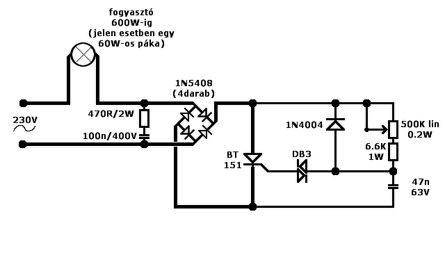

(#) szs hozzászólása Nov 7, 2020 /
Kedves fórumtársak!
Találtam én is venni egy ilyen pákát pár hónapja:
230V/60W barkácspáka
Ez sem szabályozható, és én is túl melegnek vélem a hegyét, és eszi is a hegyeket rendesen, már ott tartok, hogy inkább lecsiszoltam lamellás koronggal rézig, azt ónozom. Drága lenne naponta 600Ft-os hegy...
Kitaláltam, hogy készítek hozzá szabályzót, amivel csökkenteni tudnám a teljesítményét, ezzel a hegy hőmérsékletét. Skori tirisztoros szabályzójából indultam, összehajtogattam egyoldalúra, és olyan lett (azaz lesz majd, ha ti is úgy látjátok), ami a lenti rajzon szerepel.
Úgy olvastam régebben, hogy kisebb teljesítményeknél elég a 470ohm-100nF páros zavarszűrésnek, ezért (egyelőre) csak azt rajzoltam bele. de abban sem vagyok teljesen biztos, hogy ebben az esetben pont ott van-e a helye. Nagyon tanulója vagyok még ez dolgoknak
Azt is olvastam, hogy a hiszterézis elkerülése érdekében ajánlatos minden nullaátmenetnél leüríteni a szabályzókörben a kondenzátort -erre szolgálna a diak előtt leágazó dióda.
kérem, segítsetek, hogy jól gondolkodtam-e, nem is csak e kettő kérdésben, hanem az egész tervről várnám a hozzászólásaitok.
Biztos lesz, ki megkérdezné: "de miért nem a triakosat?", nos azért, mert az már mindenütt ki van vesézve, csak azt találni mindenhol, -tirisztorosat csak Skorinál találtam. Ha ez nem annyira átbeszélt változat (a tirisztoros dimmer), hát érdemes ezen agyalni, hátha ez is jól ki lesz tárgyalva.
Sokkal érdekesebb olyant megcsinálni, amivel még nem rekesztettek Dunát
Köszönöm előre is a hozzászólásaitok!
(#) erbe válasza szs hozzászólására (») Nov 7, 2020 /
Diódahídnak bőven elég az 1N4xxx-es sorozat, akár még a 4004-es is, hiszen nincs sem induktivitás, sem pufferkondenzátor a körben. A diac is leüríti a kondenzátort, mert a gyújtófeszültsége magasabb, mint a tartófeszültsége. A dióda+tirisztor nyitófeszültség valóban néhány volttal alacsonyabb. Igazából az első impulzusnál van jelentősége, az késik, a többi már egyforma lesz. Akkor számíthatna valamit, ha nem lenne benne potméter, hanem csak egy fix ellenállás. Itt úgyis oda tekered, ahol neked megfelel.
(#) ferci válasza szs hozzászólására (») Nov 8, 2020 /
A témához csak annyit, hogy a bekapcsolt tirisztor és a dióda üríti csak le a kondit kb. 2-3 voltig a nullátmenetig. Ha a dióda nincs ott, akkor a kondi csak a poti+R tagon át sülne ki.
A diac önmagában nem üríti le a kondit, mivel van annak egy Uh ( kritikus feszültség ) értéke, ami alatt visszabillen zárt állapotba ( sacc 20 V ).
A gate csak az ( Ub-Uh ) impulzust kapja mindig, ami diac függő.
