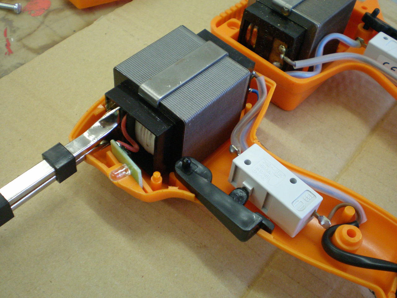

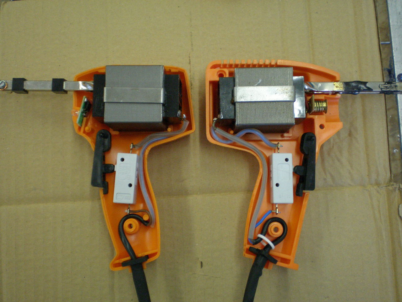

Meg szerettem volna rendelni a 100W-os Cseh pillanatpákát (ETP 3 vagy ETP III). Ez itt három különböző: 1, 2, 3. Az 1-esen CE felirat van és egy csúszka, amíg a 3-ason más felirat és két csúszka. A 2-es teljesen máshogy néz ki. Nem hamisítják? Melyik vehető meg ezek közül? Külföldön lakom, a nemzetközi szállítás miatt a 2-es jobb lenne.
(#) elektroncso válasza freddyke hozzászólására (») Feb 20, 2018 /
Az egyes és a hármas ugyanaz, csak az első linken lévő kép tükrözött illetve a páka másik oldalát ábrázolja. Egyik oldalán a CE logó stb. van a másik oldalon az üzemi paraméterek (pl. működési idő). Ezek a régebbi típusok. A második linken lévő a legújabb típus, a GM-ből vannak a sulis pákáink is.
A fekete négyzetek nem csúszkák, hanem az egyetlen szépséghibája a konstrukciónak. Egy hőre lágyuló műanyag bilincs ami a két rézprofilt tartsa össze. Ha túlfűtőd a pákát akkor leolvadnak, de üzemszerű körülmények között nem.

Illetve ha még 1-2 napot ráér akkor holnap belelesek az egyik 2. képen lévő típusú pákába azt ugyanis még nem láttam belülről, aztán tudok pontosabb véleményt mondani. Igaz, hogy nem szabadna, de mivel nincs rajta garancia matrica...és ha nem lát senki...
(#) freddyke válasza elektroncso hozzászólására (») Feb 20, 2018 /
A műanyag bilincs csak a legújabb konstrukció szépséghibája vagy mindegyik ilyen?
Abszolút ráér. Hasznos lenne, köszönöm.
(#) pittti válasza freddyke hozzászólására (») Feb 20, 2018 / 1
Hát valahogyan meg kellett oldani, hogy a kivezetések végig párhuzamosak maradjanak, ne mozduljanak el. Semmi más szerepe nincs. Mikor az enyémen tönkrement egyszerűen levágtam, szépen lepucoltam és két darab gyorskötöző bilinccsel pótoltam.
És milyen érdekes, a hőt sokkal jobban elviseli - 10 év után is olyan, mint amikor rátettem.
(#) elektroncso válasza freddyke hozzászólására (») Feb 21, 2018 / 1
Még az enyémen is fehér hőre lágyuló műanyagból van (illetve volt amíg le nem törött egy eséskor), pedig ezt 1983-ban gyártották. De van itthon '79-ből is és azon is látszanak az olvadt bilincsek nyomai. Csak a legelső darabokon volt pertinax szalag és acélbilincs, pl. a baloldali. A jobb oldalin már utángyártott acélbilincs van, nem eredeti.
Megcsináltam a fényképeket, a képek magukért beszélnek. A tokozaton kívül szinte semmi változtatás nem történt az elmúlt 40 évben. Annyi, hogy a legújabbnak már LED-es a világítása. Itt megnézheted belülről a régit, a mellékelt képen pedig egymás mellett vannak szétszedve a újabbak.
Meg ha már a kezembe akadt akkor lefotóztam belülről egy "100W"-os bógli pirosat is. A látvány mindent elárul.
(#) freddyke válasza pittti hozzászólására (») Feb 21, 2018 /
„Hát valahogyan meg kellett oldani, hogy a kivezetések végig párhuzamosak maradjanak, ne mozduljanak el. Semmi más szerepe nincs. Mikor az enyémen tönkrement egyszerűen levágtam, szépen lepucoltam és két darab gyorskötöző bilinccsel pótoltam.”
Tudom, hogy erre van de már nem emlékeztem, hogy az enyémen rajta volt-e vagy leolvadt. A kötöző jó ötlet, mindig tartok belőle (csak nem annyira esztétikus).
(#) freddyke válasza elektroncso hozzászólására (») Feb 21, 2018 /
Nagyon hasznos, köszönöm a fáradozásaid! Elolvastam a blogot is. Szerintem a legújabbat fogom megvenni. Bár jobban szeretem a hagyományos izzó melegebb fényét, de a LED legalább nem ég ki.
