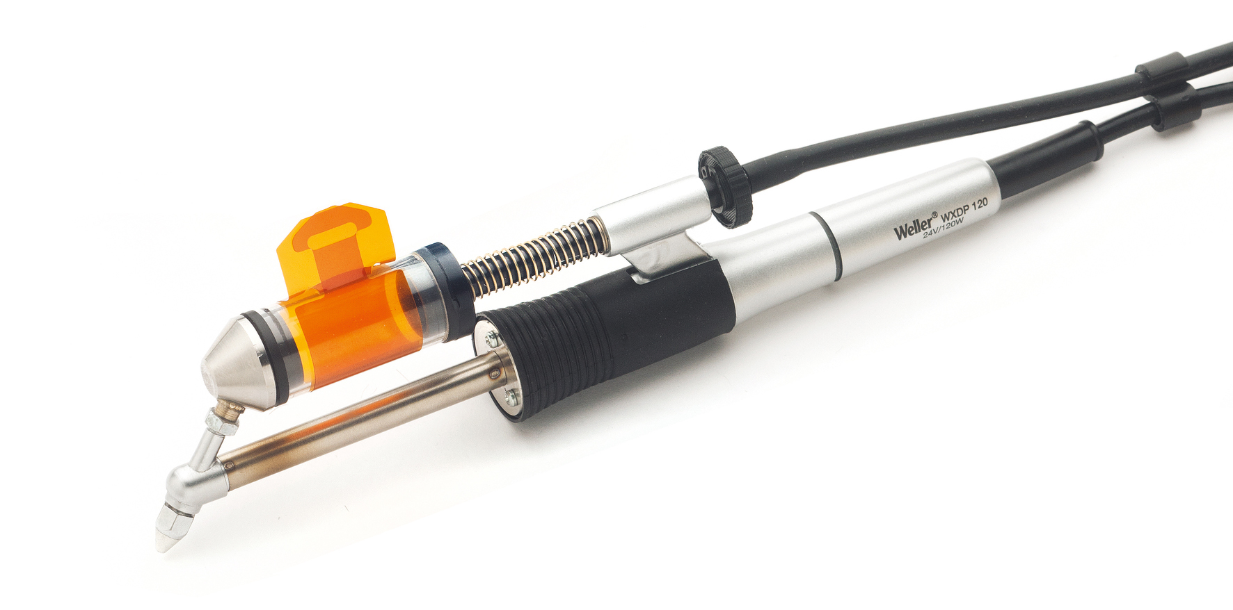

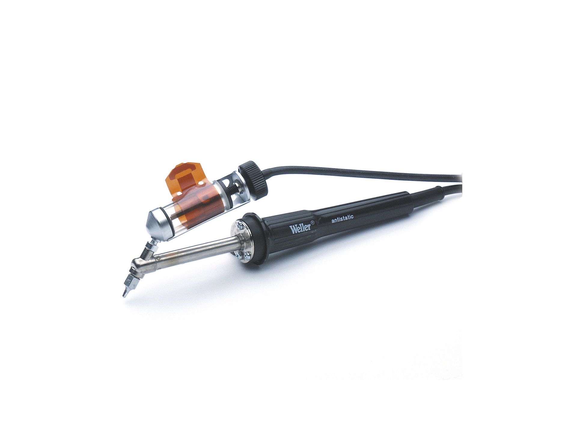

(#) nedudgi válasza Alkotó hozzászólására (») Feb 24, 2021 /
Ötlet? Már 25 éve a Weller vagy Puskás gyártott ilyet.
(#) SzervízMacska válasza nedudgi hozzászólására (») Feb 25, 2021 /
Tudtommal a weller csak gumilabdásat gyártott, amiből rendelkezem is egy példánnyal. Kényelmetlen ugyan, de használható...
(#) Johnny0004 válasza SzervízMacska hozzászólására (») Feb 25, 2021 /
Van vákumos is. DSX80-as, és a WXDP120-as pákák.
(#) SzervízMacska válasza Johnny0004 hozzászólására (») Feb 25, 2021 /
Nem ezekről folyt az eszmecsere...

(#) nedudgi válasza SzervízMacska hozzászólására (») Feb 25, 2021 /
Olyan nálam is van a nyaralóban. Emlékem szerint Weller fűtőbetét, hüvely volt abban, amire én gondolok. A szippantó szabadon cserélhető - írtam, hogy lehet, hogy Puskás.
