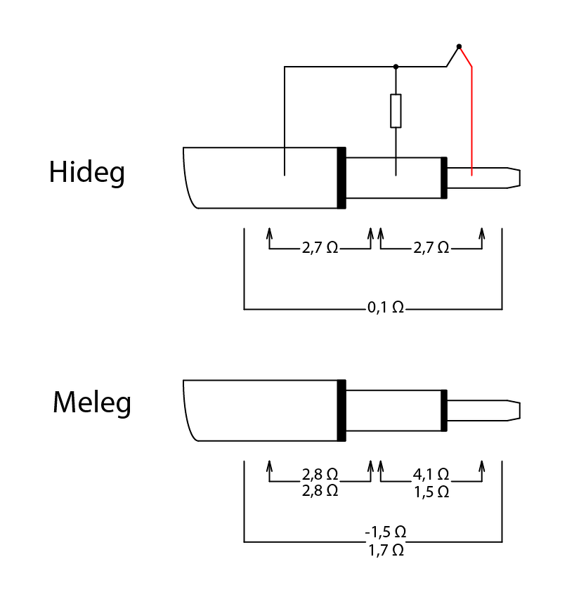

Kicsit más módszerrel álltam neki méregetni. Pongyolán fogalmazva: ellenállás mérésénél a műszer feszültséget ad ki magából. A hőelem feszültséget szolgáltat, így az ellenállásmérés eredményét meghamisítja, polaritástól függően segíti vagy gátolja.
A kép felső felén a hidegen mért ellenállások, ebbe alapvetően nem szólt bele a termoelem, így azt külön nem is jeleztem. Meleg állapotban a két mérési eredmény a két polaritást jelzi. Így már egyértelmű a bekötése. Már nem emlékszem, mikor melyik ponton melyik műszervezeték volt (+ illetve - mérőzsinór), ettől tekintsünk el, egyébként is lényegtelen.
Még mielőtt valaki elszörnyedne, a műszer által mutatott értéket írtam fel, nem véletlen a -1,5 Ω.
A hőelem és a fűtőbetét egyik pontja a hegyen belül van összekötve valahol és ez van csatlakoztatva a külső burkolathoz, ahogy a kapcsolási rajzon is látszik. Ez azért fontos, mert a hőelem feszültségét mérve a két szélső ponton, jelentősen ingadozik az, ha a fűtőbetétre feszültséget kapcsolunk. A rajzon nincs külön jelölve a vezeték ellenállása.
A JBC FAQ-ben írtak szerint ugyanazt a két vezetéket használják etetésre és mérésre is, a fűtőáram áthalad a hőelemen is. A külső érintkező elvileg csak ESD védelemre van használva ez viszont masszívan össze van kötve a hálózat védővezetőjével, ahogy Dave is tapasztalta 7:00-nál: EEVblog #472 - JBC CD-2BB Soldering Iron Teardown.

Elérhető valahol megbízható információ arról, hogy mekkora hőmérsékleten pontosan mekkora feszültséget ad a JBC termoelem?
(#) Bakman válasza Skori hozzászólására (») Okt 16, 2020 /
Ez egy jó kérdés, passzolnom kell. Talán a nyílt forráskódú pákák szoftvereiből és a kapcsolásokból vissza lehet számolni valamit.
Megmérném szívesen, de csak egy egyszerű multiméterem van és a hőmérsékletet sem tudom pontosan belőni valamilyen zárt térben.
(#) tbarath válasza Skori hozzászólására (») Okt 16, 2020 /
Ha gondolod, akkor tudok kölcsönadni egy Hakko FG100-at (pontosabban a kínai koppintását, de elég jó az).
