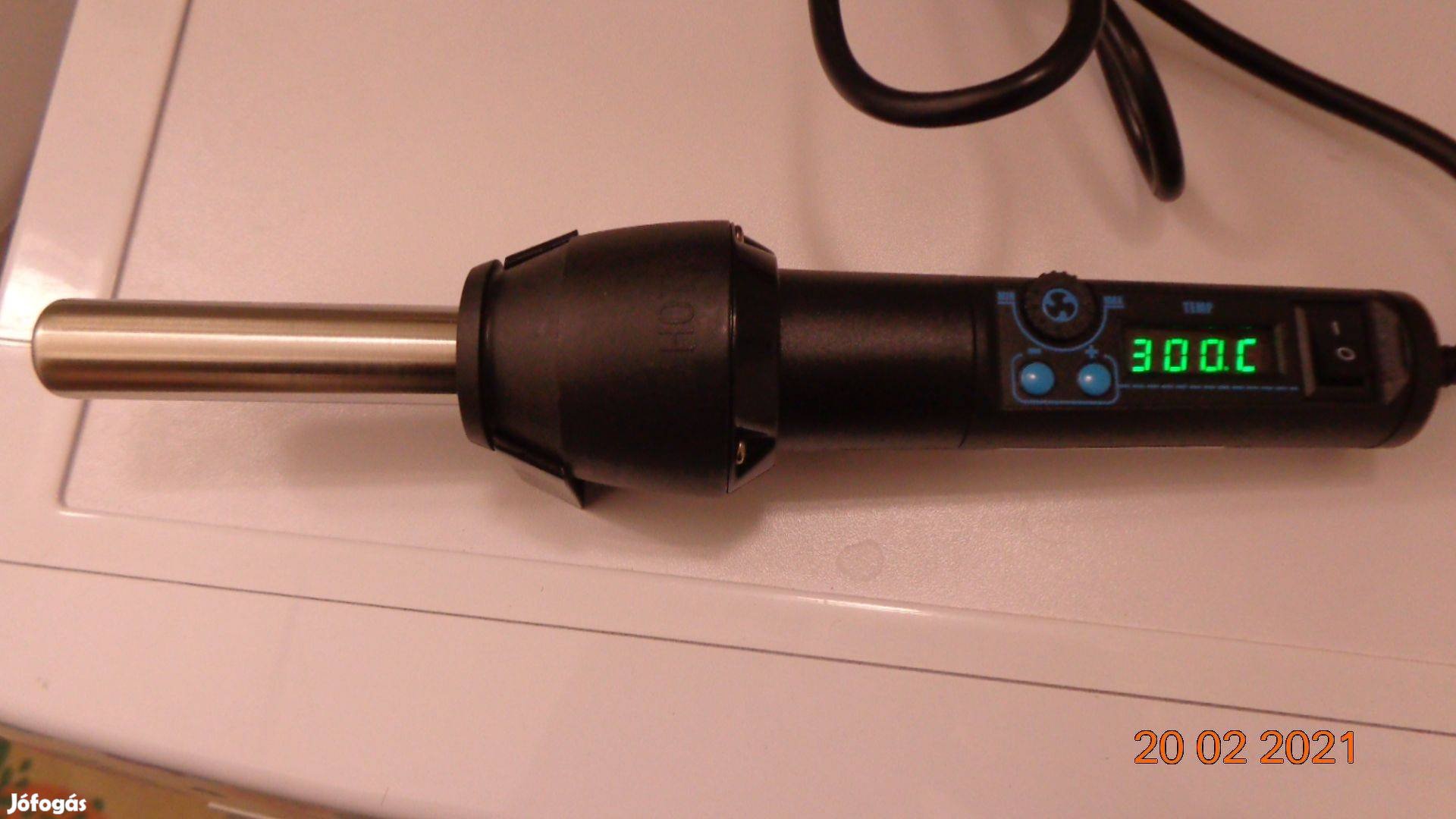

(#) majkimester válasza Skori hozzászólására (») Ápr 27, 2021 /
A Steinel-nek van a HL Stick, ami egy mini hőlégfúvó barkács célra, akár elektronikai forrasztáshoz is. Nem foglal helyet az asztalon mint a 858D, kicsi, hordozható. Ha nem haszálod elfér a fiókban. Cserébe nincs hőfokszabályozás, a torkolati hőmérséklet szűkítő nélkül 400, 7mm-es szűkítővel 500 fok, de nyilván a távolság növelésével ez csökken. Arra pont jó, hogy néha néha leszedj egy TQFP-t, igaz nem olcsó, de tartósabb mint a kínai cuccok.

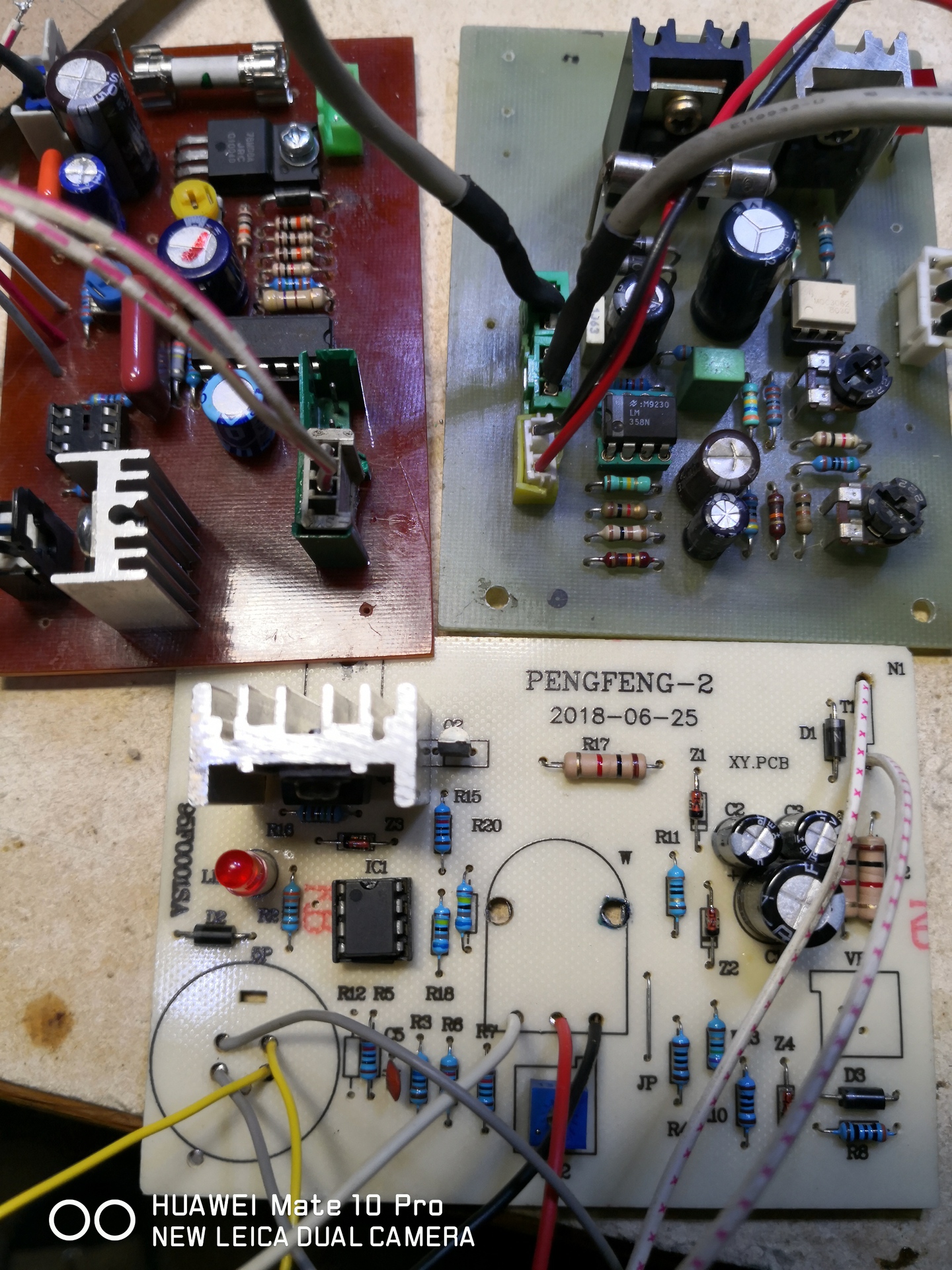

(#) XND hozzászólása Okt 3, 2021 /
Valaki tudna segíteni hogyan kell beszabályozni,a három közül egy sem kapcsol le csak fűt.
5 pákával is próbálva, Fahrenheit,Nedis,
