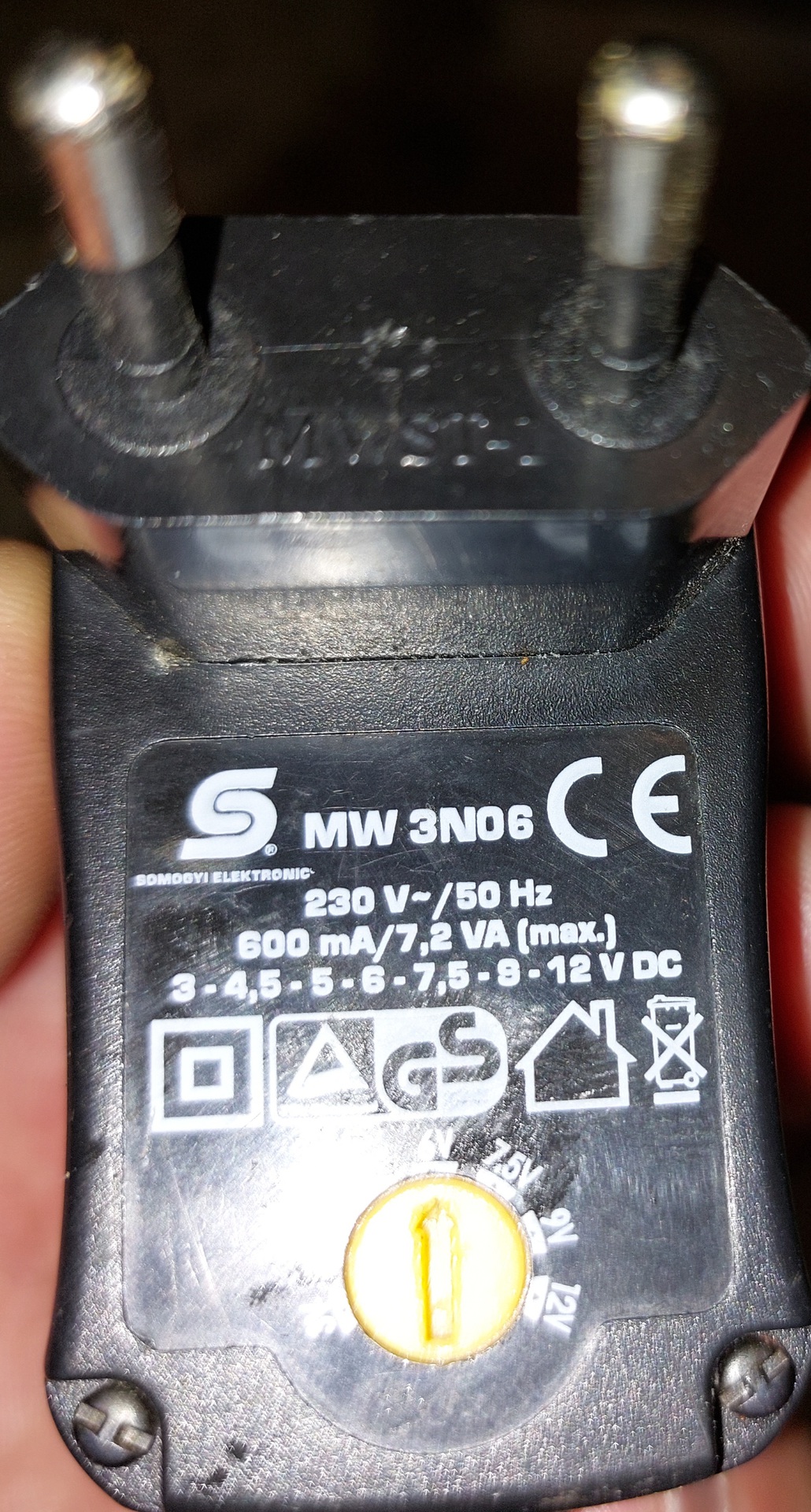

(#) vargagerp hozzászólása Feb 4, 2022 /
Lehet rossz helyre irok. Talaltam itthon egy szivargyújtós forrasztót nem tudom müködne -e ha csatlakozó csere után egy 12vos adapterről üzemelne?
(#) Ge Lee válasza vargagerp hozzászólására (») Feb 4, 2022 /
Nem sokáig, ugyanis a páka 30W-os az az adapter meg csak 7,2VA.
(#) Egri Frédi válasza Ge Lee hozzászólására (») Feb 5, 2022 / 1
Én inkább azt mondanám, hogy ezzel az adapterrel nem működne. Egy 7.5 W -os adapter nem tud meghajtani egy 30W -os berendezést. Melegedne - először a páka -, de nem érné el az ón olvadáspontját, aztán a várakozás közben elkezdene melegedni az adapter - a túlterhelés miatt ...
De javíts ki, ha nincs igazam ...
(#) Ge Lee válasza Egri Frédi hozzászólására (») Feb 5, 2022 /
Azért írtam hogy csak egy ideig. Az ránézésre egy trafós adapter, ami elkezdené fűteni a pákát, majd egy idő után megszakadna benne a primer, illetve ha van előtte biztosíték akkor az kiolvadna már az első másodpercekben.
(#) Suba53 válasza vargagerp hozzászólására (») Feb 5, 2022 /
Szerezz valahonnan egy levetett, selejt gépből kiberhelt régi PC tápegységet.
Annak a 12V-os ága tökéletes lenne neked, és a pákának.
Ha beírod az Elfogadnám, ha ingyen elvihető topikba a kérésedet, biztosan lesz a közeledben valaki, akinek hever egy a lomjai között.

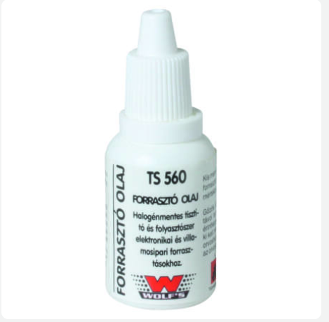

(#) nedudgi válasza Honda130 hozzászólására (») Márc 11, 2022 /
Attól függ, hogy mit akarsz forrasztani, milyen folyasztószert, segédanyagot használsz?

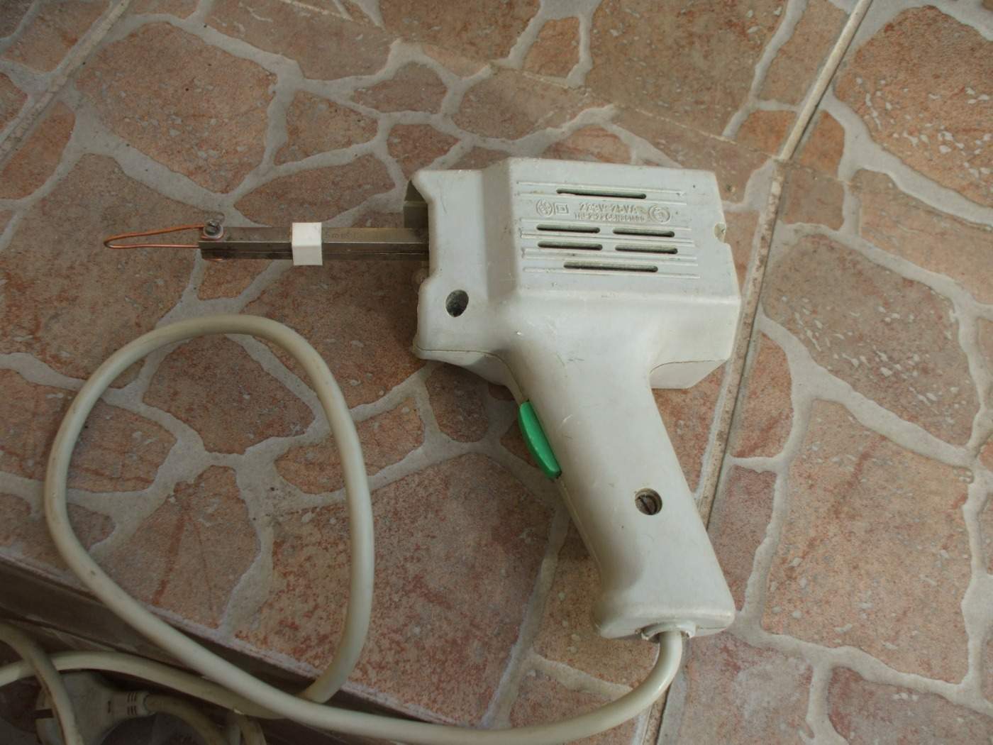

(#) mateatek válasza Skori hozzászólására (») Márc 11, 2022 /
Van más is, ami használható. Ezt hulladékként vettem valamikor régen a bolhapiacon. Ma is úgy néz ki, csak a szigszalag tartja egyben. 1,6x2,6-os hegesztő trafó primer dróttal használom. Ha látnék ilyent valamelyik boltban, biztosan megvenném. Nagyon jó pillanatpáka.
(#) Honda130 válasza nedudgi hozzászólására (») Márc 11, 2022 /
Forrasztó olajat szoktam minden forrasztani kívánt felületetre cseppenteni, majd olyan ónnal megforrasztani, aminek a belsejében is van valami cucc.
(#) Honda130 válasza mateatek hozzászólására (») Márc 11, 2022 /
Ja, hát Weller. Erről aki árulta, lehet nem tudta mit árul. Erről el is hiszem, hogy teszi a dolgát.
(#) mateatek válasza Honda130 hozzászólására (») Márc 11, 2022 / 1
Sajnos ezt mindig olyankor használom, amikor forrasztás közben műgyantát is kell használnom. Azért ilyen koszos. A cseh páka erényeit nem akarom csorbítani, mert volt olyanom is, de ez talán annál is jobb.
(#) Egri Frédi válasza Honda130 hozzászólására (») Márc 12, 2022 /
Pedig egyszerűbb a belseje mint a csehszlovák pákának. Még az NSzK - ban vettem, anno. De valóban jó, megbízható.
