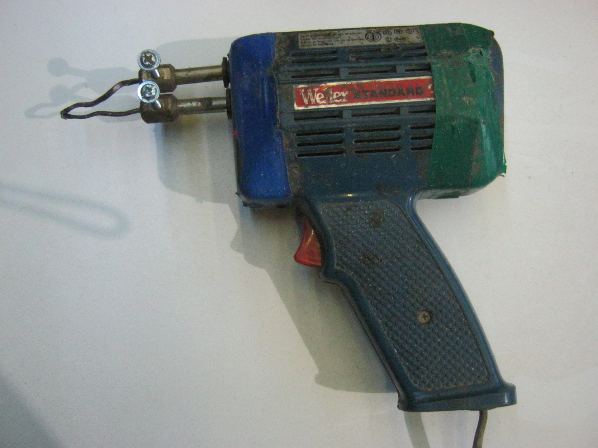

Sziasztok! A régi magyar forrasztópákámat szeretném leváltani egy ilyenre, ami a képen van. Szerintetek milyen lehet? Valaki azt mondta, hogy kukába való. De 200Watt-al nem lehet forrasztani? Ezt olyan nehetzen tudom elhinni.Jato páka

Forrasztani biztosan lehet vele, attól függ mit szeretnél. A 200W elektronikához sok. Mondjuk ránézésre ez nem lehet 200W-os.
A csehszlovák pillanatpákán kívül, egyetlen olyan pillanatpákával sem találkoztam ami használható normális forrasztásra. Gányolni meg mindegyikkel lehet.
Tehát "az a valaki", valószínűleg jól mondja. A hozzászólás módosítva: Márc 11, 2022
Ilyen pillanatpákát többre tartom. A rézdrótból szemhajlító fogóval 15 másodperc alatt meghajtom a hegyet. 1 m rézhuzalból kb 9-10 hegyet lehet hajlítani.

Miből gondolod, hogy nem lehet 200Wattos?
Amúgy elektronikához van egy Farenheit állomásom. Nem egy erőbajnok, de tudja amit kell. Ezt a pákát autónál használnám a vezetékekhez. esetleg néha kicsit vastagabb vezetékekhet. nem 6-osra gondolok, hanem 2 és feles, ilyesmi. Tehát, aolyan forrasztásokhoz, mait pl. a magyar pillanat páka is meg tud forrasztani. Csak ugye az picit nyögvenyelős és állandóan elég neki a hegye. 1.5-es réz vezetékből csinálom hozzá. Azért gondoltam, hogy ez talán maszívabb heggyel van ellátva, nem ég talán el, és a 200watt miatt esetleg pont annyival lesz erősebb, hogy tudja a vastagabb madzagokat.
Szia! Ilyenem van pirosban. kb 30 éves. Tökéletesen igazad van abban, hogy hamar meg lehet hajlítani a hegyet hozzá. De sajnos 4-5 forrasztás és annyi is neki. És mikor ég el általában? Mikor épp nem akar az ember szarozni a hegy cserével. Nem lenne problémám vele, ha legalább egy ilyen javítási napot, vagy alkalmat kibírna. De nem bírja ki sajnos.
A konstrukciónak egy bökkenője van. A pillanatpákák vitathatatlan előnye, hogy egy szál drótból lehet hegyet készíteni bele. Ez nem úgy néz ki, de lehet, hogy tévedek. Nekem még megvan a sufniban a csehszlovák, több tucatszor ragasztott házban. Ötven éves.

Akkor, Azt mondjátok, ne erőltessem? Olyan nehezen hiszem el, hogy a 30 éves pákánál nem kapoj jobbat.
Hát... Cserélhető ebben is, de nem tudom, lehet-e hozzá kapni? Viszont vastagabb az anyaga. Lehetséges, hogy nem megy olyan hamar tönkre. De nem tudom. Valójában a cserére épp ez az indítékom. Nem akarnék folyamatosan hegyet cserélgetni. Amúgy én is középiskolás voltam, mikor vettem Sopronban a pákámat. most 50 éves vagyok. Igen sokszor az mentette meg a kukától, hogy közös a múltunk. Nem dobhatom el. Mindent tud rólam.

Van más is, ami használható. Ezt hulladékként vettem valamikor régen a bolhapiacon. Ma is úgy néz ki, csak a szigszalag tartja egyben. 1,6x2,6-os hegesztő trafó primer dróttal használom. Ha látnék ilyent valamelyik boltban, biztosan megvenném. Nagyon jó pillanatpáka.
Forrasztó olajat szoktam minden forrasztani kívánt felületetre cseppenteni, majd olyan ónnal megforrasztani, aminek a belsejében is van valami cucc.
Ja, hát Weller. Erről aki árulta, lehet nem tudta mit árul. Erről el is hiszem, hogy teszi a dolgát.
Sajnos ezt mindig olyankor használom, amikor forrasztás közben műgyantát is kell használnom. Azért ilyen koszos. A cseh páka erényeit nem akarom csorbítani, mert volt olyanom is, de ez talán annál is jobb.
Pedig egyszerűbb a belseje mint a csehszlovák pákának. Még az NSzK - ban vettem, anno. De valóban jó, megbízható.
Ezzel a "pákahegy elégéssel" tegyünk már tisztába valamit !
A hegy nem elég, hanem a forrasztó ónban lassan feloldódik a réz hegy és "elfogy". Amikor "szétég" valóban szikrázik is egyet, de az elhasználódás oka a feloldódás. Lehet venni olyan hegyeket, amik felületkezeltek - mint a jobb pákák hegyei - de az annyiba is kerül. A sima 1.5 -ös réz jó, olcsó, de annyit is ér. A legdrágább forrasztó pákák hegye - ha megsérül a galván bevonat - pikk-pakk "elkopnak".
Hogy ne kapnál jobbat? Egy 30 éves pákánál manapság százszor jobbat is kapsz. A pillanat vagy pisztolypáka az manapság kb. olyan, mintha az autódat lovaskocsira szeretnéd cserélni, tehát kb. semmi értelme sincs. Nekem volt ilyen pákám amit a képen mutatsz csak más gyártótól, nem azért mert megvettem hanem mert ingyen adták. Kipróbáltam, majd ugyanúgy ingyen továbbadtam. Ezek semmire nem valók! Nézd meg a hegyét, vagy akár a cseh páka másfeles drótját is, és utána gondolkozz el rajta, hogy az vajon mennyi hőt képes közölni a forrasztandó felülettel egy rendes (weller, jbc, akármi) pákahegyhez képest. És akkor még ott van a hőfokszabályozás hiánya is, mert az ilyenekben általában csak egy mezei triakos szabályozó van, visszacsatolás, vagyis hőmérséklet mérés nélkül.
És ugye azt se gondolod komolyan, hogy abba a műanyag házba belefér egy 200VA-es trafó. Még egy 100VA-es se, legfeljebb akkor ha kapcsolóüzemű tápot raktak bel. Vastagabb kábelek ónozásához meg eleve nagyobb felületű és normális pákahegy kell, nem egy ilyen drótdarab, szóval ha valahova, akkor erre pont nem felel meg egy ilyen páka. Persze, taknyolgatni meg szenvedni lehet azzal is, de minek ha nem muszáj. Veszel egy 5mm-es JBC hegyet, súlyban a huszadrésze sincs mint amaz, és azzal az akkukábel kivételével mindent meg tudsz normálisan forrasztani. Ja, és évekig jó lesz, nem kell 2 hetente hegyet cserélni benne mert szétég vagy megeszi az ón. |
