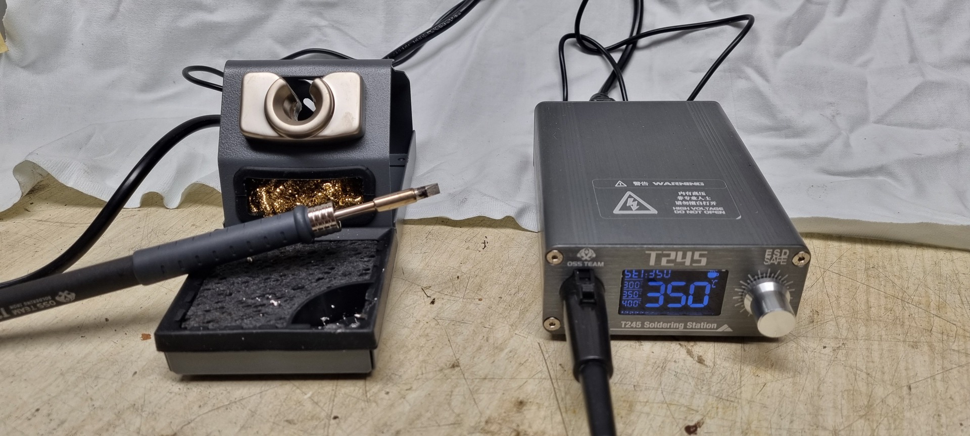

(#) Hutty hozzászólása Szept 25, 2024 /
Sokáig hezitáltam, de végül ezt a pákát megrendeltem és 11 nap után tegnap meg is érkezett. Rendeléskor 22.800 volt az ára szállítással. 130 Wattos a táp, 3 betét, pákatartó, szilikon kábelek, kivéve a hálózatit. 5 másodperc alatt fűt fel 350 fokra, 3 előre beállított hőfok + egyedi hőfok. Kalibrálási lehetőség. Altatás mód is bekapcsolható, ha a pákatartóba teszem a pákát. Ebből az állapotból kb. 2 másodperc a felfűtés. Eddig teszi a dolgát.
(#) Skori válasza Hutty hozzászólására (») Szept 25, 2024 /
Ránézésre JBC klónnak tűnik. Főleg a pákahegy minőségében, és élettartamában szokott eltérés lenni, érdemes eredeti JBC pákaheggyel is kipróbálni.
(#) Hutty válasza Skori hozzászólására (») Szept 25, 2024 /
Igen, 245-ös. Ki fogom próbálni, de az alkalmi vételes 6000 pénzt is sajnálom, nem a bolti árát, ami ennek a szettnek az árával vetekszik.
(#) Ge Lee válasza Hutty hozzászólására (») Szept 25, 2024 /
A komplett állomás mindenképpen jobb vétel mint a gyári, hogy a hegyek mennyit bírnak, meg milyen minőségű rajtuk a bevonat az meg majd kiderül. Ha túl van hajtva, a gyári hegy sem bír 1 évnél többet.

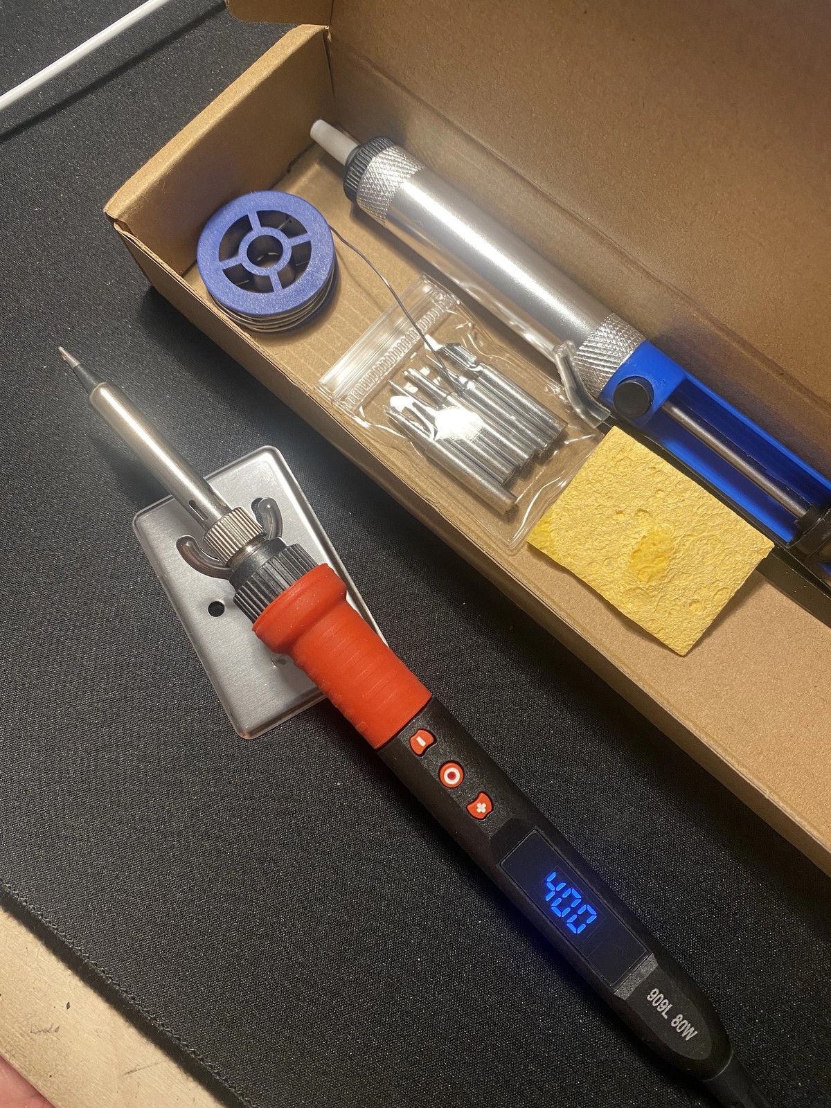

(#) KBal76 válasza bbb hozzászólására (») Nov 13, 2024 /
Sziasztok, kis érdekesség szintén Mindentottgyártanakországból.
Rendeltem egy komolytalan árú, nyélbeépített digi-hőfokszabályozós pákát, vésztartaléknak. Tartozéknak adtak még 5 plusz hegyet, meg ónszívót, csipeszt, stb. Persze ezek a hegyek bóvlik, de 900M kompatibilisek.
A meglepetés, hogy tényleg hőfokszabályoz, nem csak egy triackos fázishasítós teljesítményállítás van benne. A pontos hőfokot nem kezdtem méregetni (még), viszont lakatogóval néztem hogy ha hűtöm a hegyét, akkor rákapcsol, illetve levettem a hegyét, és úgy bekapcsolva azonnal kiszúrta hogy nem stimmel valami, mert rövid felfűtés után kiírta kijelzőre hogy "OPEn" és letiltott. Még kellemesebb volna ha mutatná az aktuális hőfokot, mint a hagyományos asztali pákák, de szerintem már ez is egy csoda. Lidl-ben vett pákát vittem már vissza néhány éve azonnal, mert abban tényleg nem volt szabályozás, illetve pl. az ugyanitt kapható digitális hôlégfúvómban sincs mérés.
A képek nem sajátok, lusta voltam fotózni.
