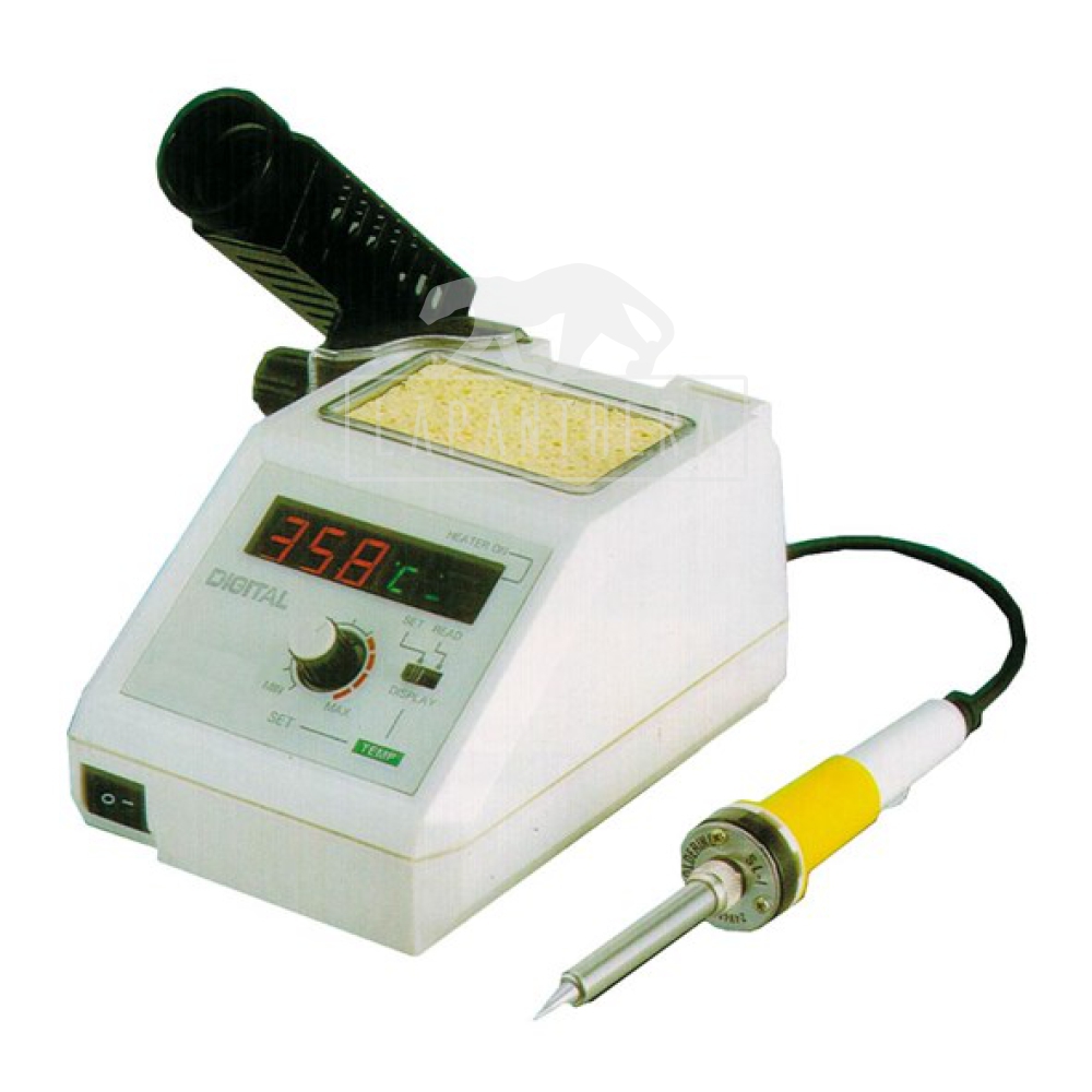

Mindjárt pontosítok amennyire tudok. Belinkelem az adataikat. Közben háromra bővült az érdeklődésem tárgyainak száma. Bővebben: Link
https://forrasztasok.hu/termekek/zd929c_forrasztoallomas_48w-p3508/
https://forrasztasok.hu/termekek/zd931_forrasztoallomas_45_w-p3502/

Igen, ezek a ZD pákák. Részemről ez a nem ajánlott kategória pláne ennyi pénzért, ugyanis ez a kerámiahőtartós hegy nem nagyon tartja a hőt és nagyon hamar tönkremegy. SL-10, SL-20, SL-30-at keress ez lényegesen használhatóbb.

Bal oldalhoz hasonló volt nekem, nem jött be. Olyan a kialakítása, hogy orrnehéz, kényelmetlen vele dolgozni. Én azt a fajtát szeretem, amit úgy fogsz mint egy ceruzát, közelebb a hegyhez.

A bal oldalit (is) használom néha. Lehet vele forrasztani. Hobbi célra, szerintem megfelelő. Nem tudom, lehet-e benne hegyet cserélni kisebb vagy nagyobb felülületek forrasztása esetén? Nekem egy féle heggyel van, és csak kisebb felületek esetén használom.
De leginkább a 30-35 éves kattogós Wellert használom. Azzal ugyan nem lehet 1°C pontosággal beállítani a hőmérsékletet, mégis más érzés használni.
(#) Alkotó válasza rozsdas111 hozzászólására (») Okt 28, 2023 / 2
A jó-rossz véleményt az állomások alapján nem lehet kimondani. Az is számít milyen a páka, milyen az állomás, milyen gyorsan fűt, és milyen tartalékai vannak az egésznek, de mindez csak egy elenyésző része a forrasztásnak.
A pákában lévő hegy a lényeg, ezért erre koncentrálj. Azért ajánlják többen a bal oldali állomást, mert annak a pákájába jó eséllyel betehető a Weller hegyek széles skálája, amik általában egészen jól használhatóak.

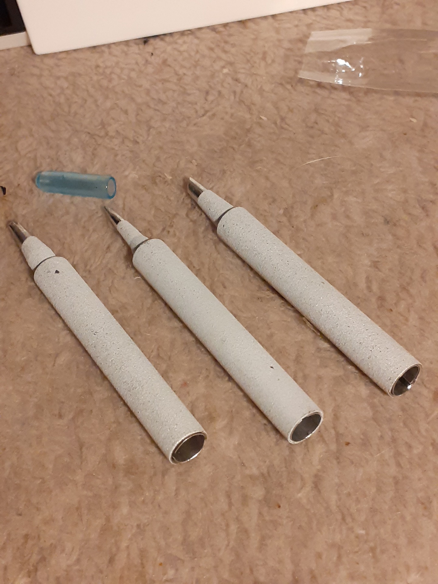

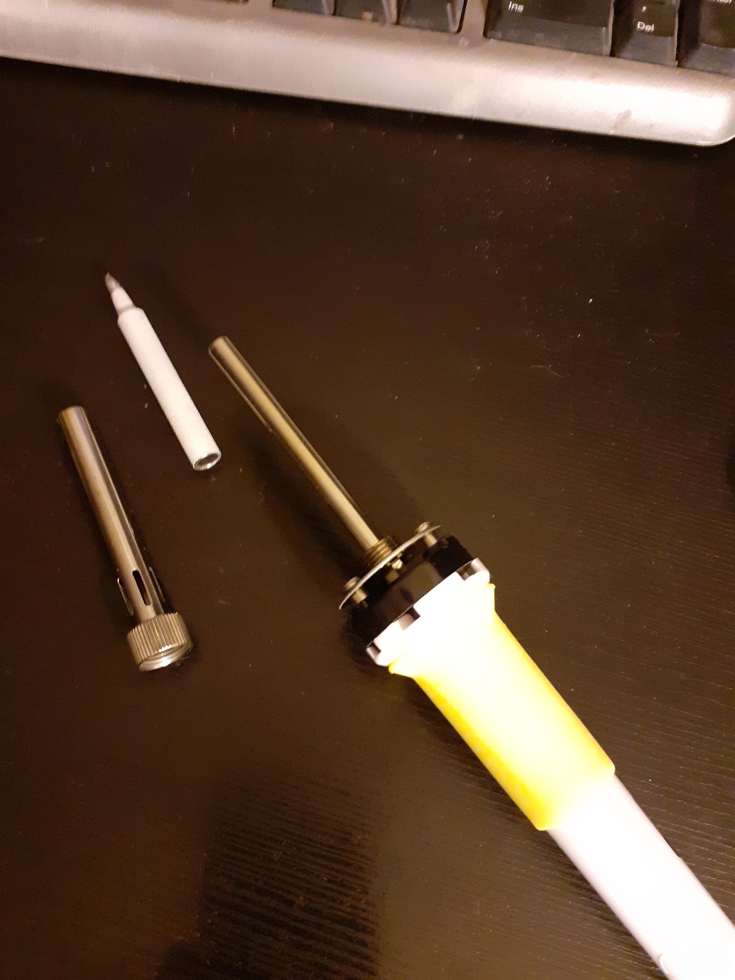

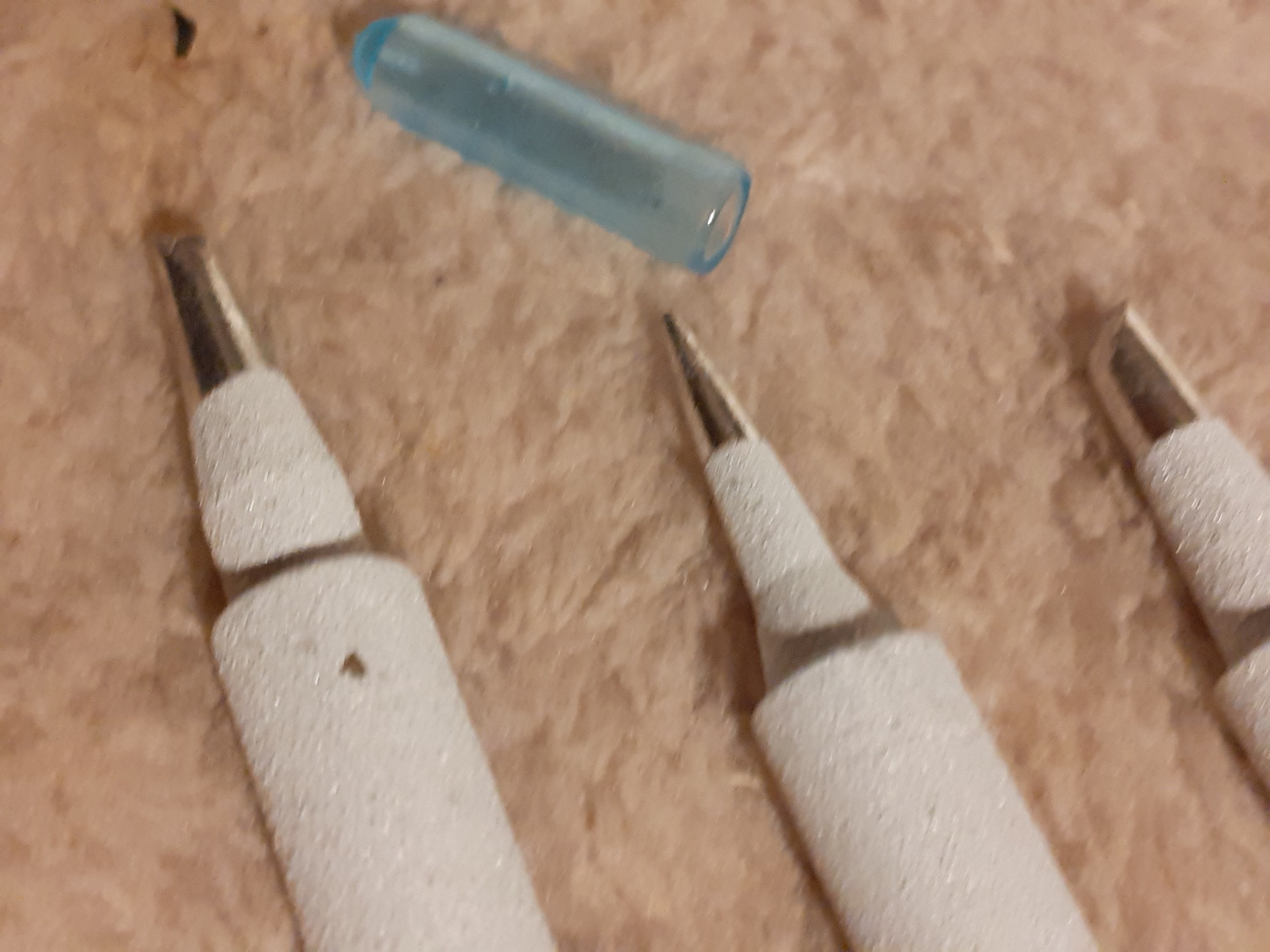

Joe és Skori köszönöm a részletes infót. Közben megtekintettem pár videót a Youtubon, és kicsit jobban megismerten ezt a ZD929-t. Tehát a Solomon SL30, ZD929, a Welleman WTSSC30N egymás testvérei. Láttam videót a belső tartalmáról is. Úgy gondolom egész korrekt készülék. Rendeltem is egyet plusz három Különböző méretű pákahegyet. Ha már ismét tudok forrasztani akkor lehet hogy összerakom ezt a GeLee féle állomást is. Közben tanultam némi forrasztás technikát is pl. Walter Reéb előadásából. Ezeket megfogadva talán kíméletesebben fogok tudni bánni a pákával. Már csak egy fűtőszálat kéne felhajtani a kis Toolcrafthoz, aminek szintén van tesója ( Various SPT ET70 ) úgyhogy talán összejön.
(#) rozsdas111 válasza rozsdas111 hozzászólására (») Okt 31, 2023 /

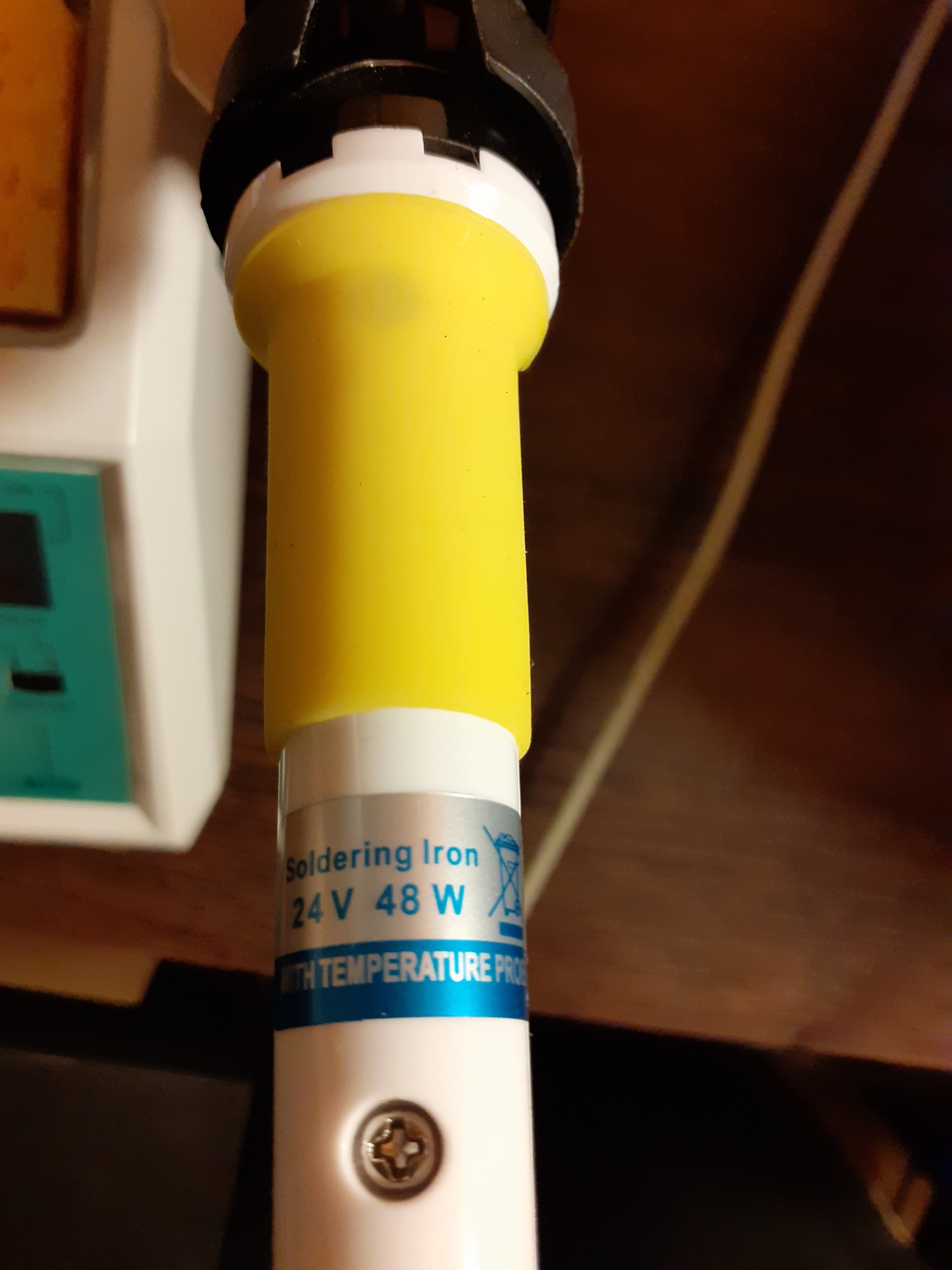

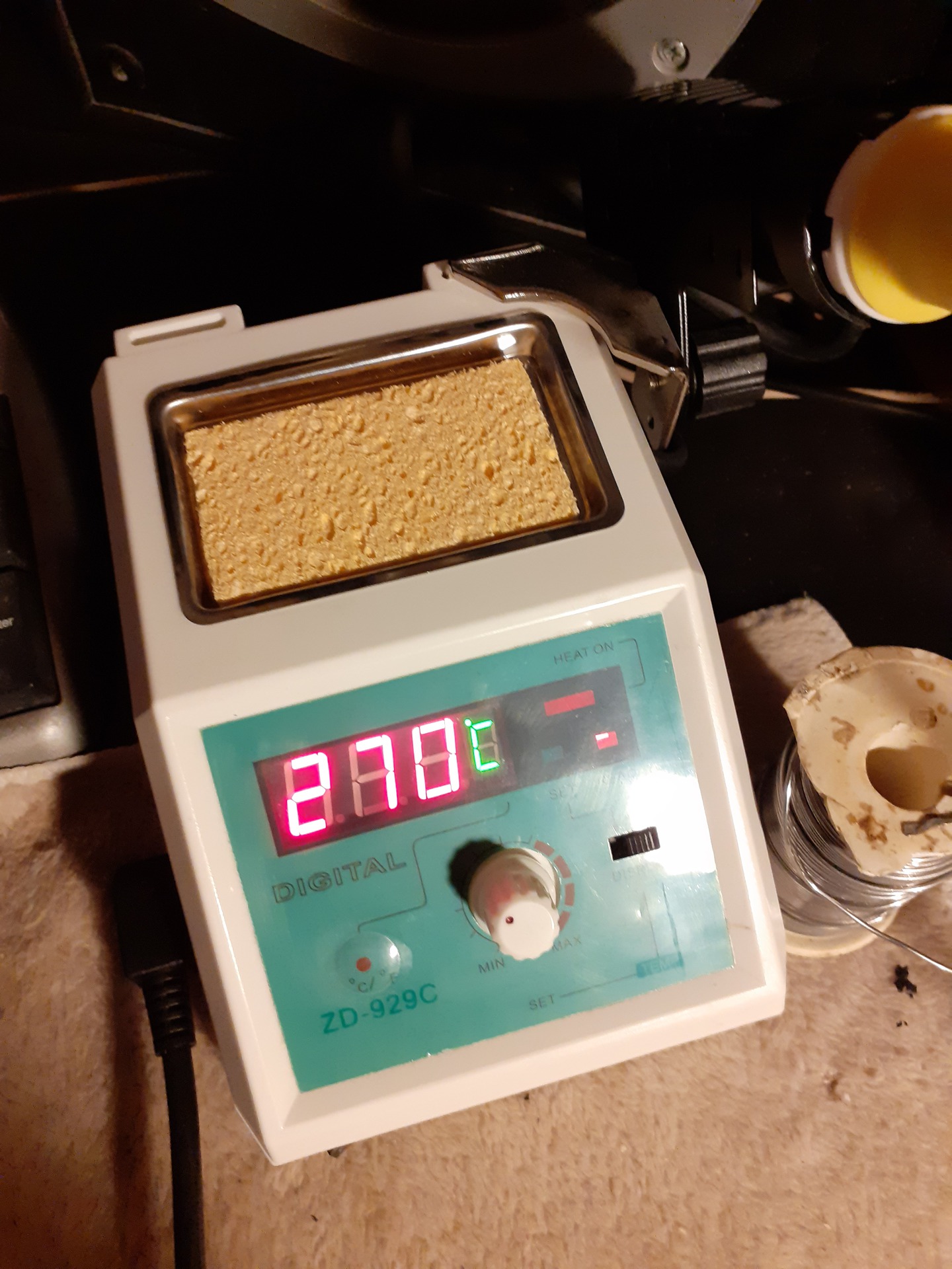

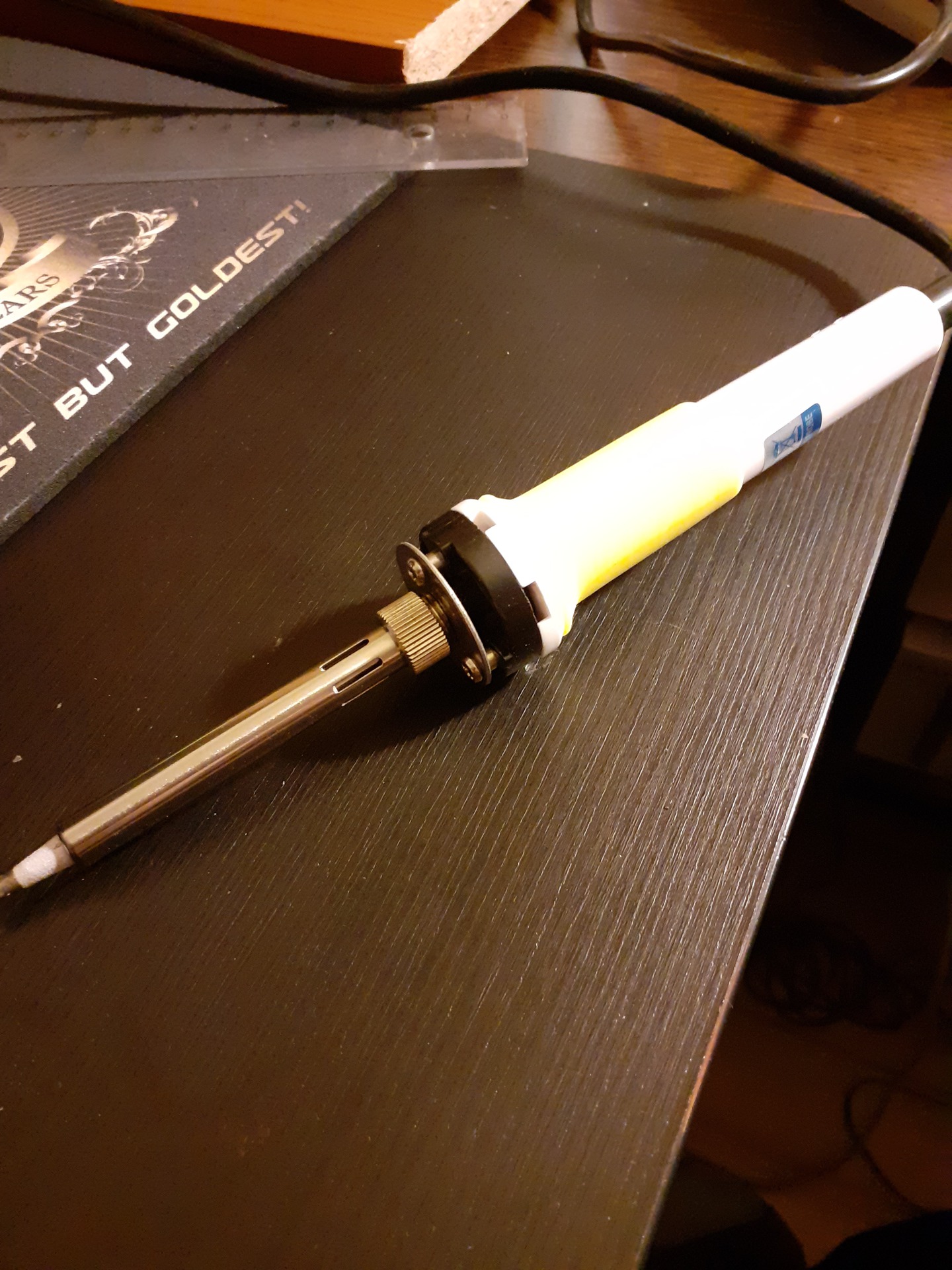

Na! Ma hazahoztam a tegnap rendelt cuccot. ZD-929. A felfűtési idő nem túl gyors ,de ez nem szempont nálam ( nem vagyok profi ). A beállított értéket szépen tartja, a súlya és formája miatt szépen stabilan ott marad ahova teszem, a páka zsinórja nem szilikon, de valami hasonló viszonylag lágy anyag, maga a páka könnyű és szerintem kényelmes. A páka hegyek minősége
majd használat közben kiderül. Próba forrasztás megvolt, egyenlőre elégedett vagyok. Mindenkinek köszönöm a szakmai segítséget!
(#) Ge Lee válasza rozsdas111 hozzászólására (») Okt 31, 2023 / 1
Ezekhez a hegyekhez én nem sok reményt fűznék, az egykori solomon az teljesen más, a hegyei is máshogy néztek ki, azok nálam egész használhatónak bizonyultak, ráadásul mivel a méretük megegyezett a kattogós wellerével így az ember tudott egy olcsó weller pákát barkácsolni magának belőle. Ráadásul a solomon ugye szabályozós, sokkal pontosabban tartotta azzal a hegy a hőfokot mint a kattogós nyélben az eredeti helyén.
(#) Alkotó válasza rozsdas111 hozzászólására (») Okt 31, 2023 /
Nem látjuk a pákát, ami a kényelem szempontjából sokkal fontosabb mint a megmutatott részletek.
(#) somitomi válasza rozsdas111 hozzászólására (») Okt 31, 2023 /
Nekem is ilyen van, egészen jól bevált, sokára kellett hegyet cserélni benne. A páka szerintem kényelmes fogású, bár a ráhúzott csúszásgátló gumi szeret felcsúszni a nyélen. Meg én megcserélném, hogy a nyomógomb váltson a mért/beállított hőmérséklet között, azt inkább szokta ide-oda váltogatni az ember, mint a mértékegységet.
(#) rozsdas111 válasza Alkotó hozzászólására (») Okt 31, 2023 /
A menetes hüvelyt lecsavarva illeszthető a hegy, elég szorosan illeszkedik, remélem ez így is marad.
(#) rozsdas111 válasza somitomi hozzászólására (») Okt 31, 2023 /
Igen, a páka könnyű kényelmes fogású. A gumi még feszesen tapad. Úgy gondolod a kis kapcsoló a sok váltogatástól egy idő múlva elhasználódik?
