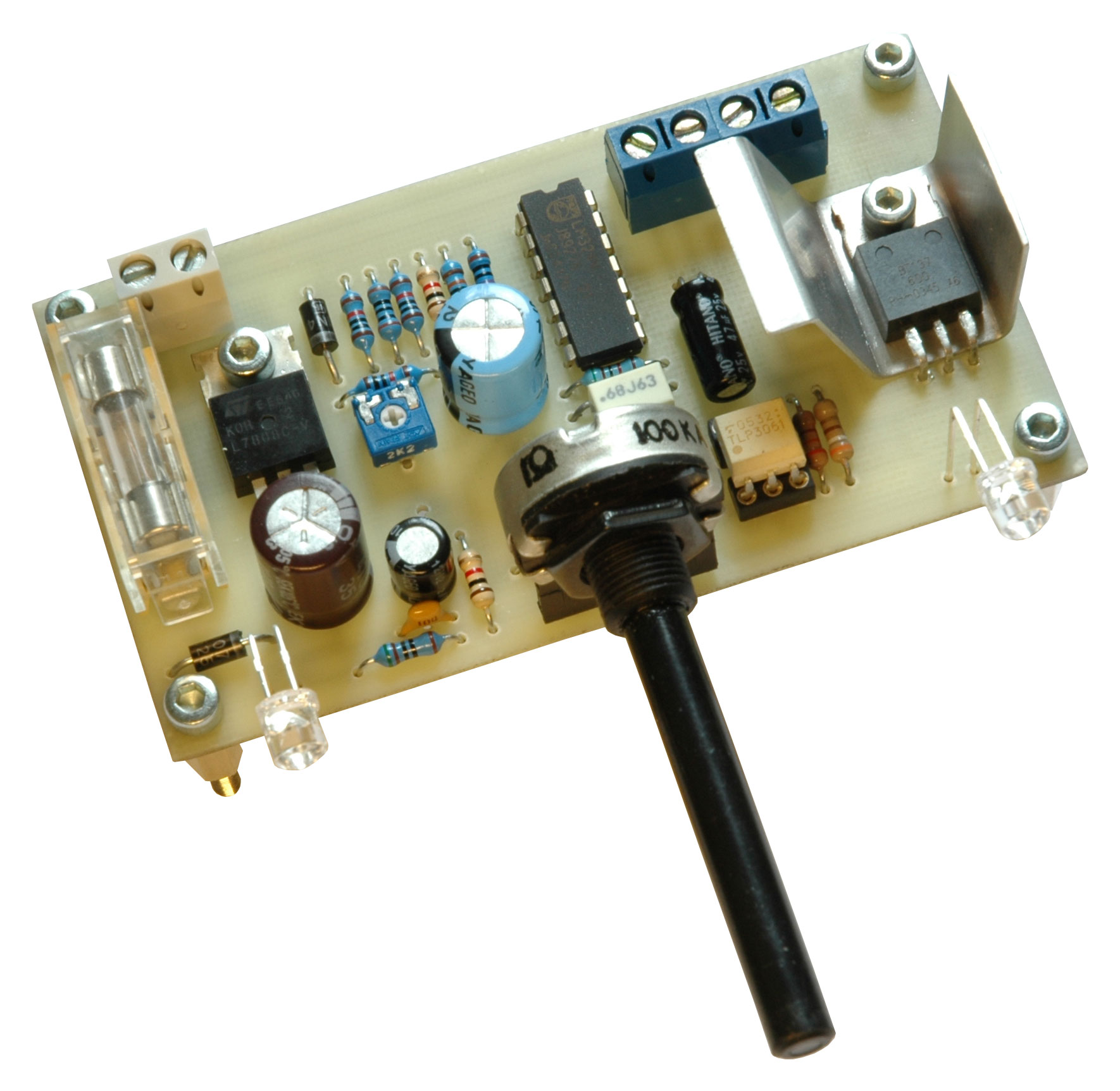

(#) vzoole hozzászólása Jún 11, 2007 /
Köszönöm az információkat!
Csak azzal nem értettem egyet, hogy "leszóljuk" a kínai pákát, pedig hobbi célra tökéletes.
Nekem is ilyen van (solomon) és amiket én forrasztok vele, azokat semmivel se tudnám jobban megforrasztani egy weller-el.
Persze azért tisztában vagyok vele, hogy az egy profi, kiváló minőségű szerszám.
És itt csatolnám a szabályozó panelját, amit privibe kértek.
(#) PCB válasza vzoole hozzászólására (») Jún 11, 2007 /
Szia !
Ha megengedsz egy szubjektív véleményt,
(#) MaSTeRFoXX válasza vzoole hozzászólására (») Jún 11, 2007 /
Egyetértek, nem egy csoda, de én is megforrasztottam már vele SSOP28-as IC toktól a körbelábú TQFP64 tokozású IC-ig mindent
(#) fureszk válasza vzoole hozzászólására (») Jún 12, 2007 /
szép de ha már pákákról beszélünk, akkor betehetnél egy képet a forrasztási oldalról is!
(#) vzoole válasza fureszk hozzászólására (») Jún 12, 2007 /
Hirtelen ezt találtam: (#90262)
ui: most jöttem rá, hogy nem tudok hozzászólást linkelni
