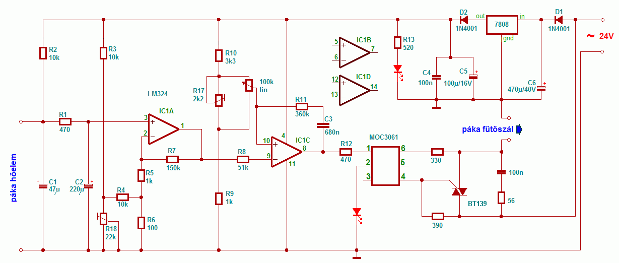

(#) cooler15 hozzászólása Jún 14, 2007 /
sziasztok...
Van egy 24V-os trafóm ami 27 votot ad le.. és nem értem miért...na mind1 nem is ez a lényeg hanem, hogy
szerintetek egy solomon páka ami 24V-os és 48W-os annak lesz valami baja, ha rákapcsolom 26,27 V-ra..
mer sztem lesz.
szóval a kérdésem csak az lenne, hogy hogyan lehetne a váltakozó feszültséget lekorlátozni, vagy stabilizálni 24V-ra???
előre is köszi a válaszokat.
(#) (Felhasználó 1947) válasza cooler15 hozzászólására (») Jún 14, 2007 /
Szia !
Nem hinném hogy probléma lenne az a többlet 2V.
De ha pontosan 24V-ot szeretnél, tekerj le pár menetet a szekunderből.
Üdv ! Luki

(#) (Felhasználó 1947) válasza fureszk hozzászólására (») Jún 14, 2007 /
Szia !
Nem rossz IC a 7824, de ha utánaszámolsz a páka 2A-t vesz fel.(48W=24Vx2A) a 7824 meg 1A-es.
Gondolom a fűtés váltóáram lenne simán.
Egyébként szerintem jó az a 27V üresben,terhelésre biztos leesik a fesz egy picit.
Üdv ! Luki

(#) cooler15 hozzászólása Jún 19, 2007 /
Sziasztok...
Ha a mellékelt kapcsolásra 24 helyett 27,2 V-ot kapcsolok az gond?
Tönkre mehet?
Jah és azt szeretném még megkérdezni, hogy mit csinálnak a trimmer potik?
Azokkal mit lehet állítani? (a max beállítható értéket?)
előre is köszi
cooler
(#) pet válasza cooler15 hozzászólására (») Jún 19, 2007 /
Szerintem nem nagy gond, nem nagy a különbség, de azért köthetsz rá egy ellenállás. Én úgy tudom, hogy vannak a potmeterek a változtatható mértékű ellenállások, és vannak a trimmerkondenzátorok, amik változtatható kapacitásúak.
(#) PCB válasza cooler15 hozzászólására (») Jún 19, 2007 /
Szia !
Szerintem a hőfok maximumot és annak eloszlását a potira.
Szia !
Most mire vonatkozott a kérdés ?
„Jah és azt szeretném még megkérdezni, hogy mit csinálnak a trimmer potik?
Azokkal mit lehet állítani? (a max beállítható értéket?)”
Ez a kérdés nem a képre vonatkozott ?
Ha nem akkor a trimmer poti:
olyan helyeken használatos ahol az áramkör működéséhez megfelelő beállításokat kell elvégezni,
(műv.erősítők, munkapontok...stb)
Ezeket a trimereket az áramkör használatakor nem kell állítani.
A trimmer és a sima poti közt (nem keverném bele az A - B potikat most), nincs különbség a működésük közt.
Trimmer kondi: általános működése és használata megegyezik a trimmer potival, csak ez a kapacitást változtatja, fő felhasználkási terület, rádiohullámú
kapcsolásokban sáv hangolás, freki beáéllítás...stb.
