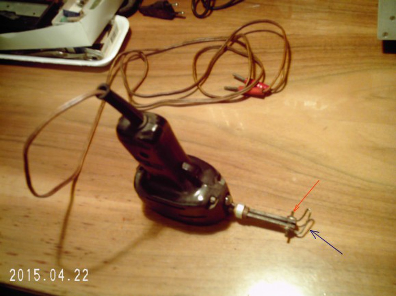

(#) sóborsó hozzászólása Ápr 22, 2015 /
Ilyet láttatok-e már? Massawanak és elektroncsonek ajánlom, szeretik az ilyet.
Adatai: 220V, 65W, 50Hz, 7 rublár, merthogy szovjet gyártmány 1978-ból.
Mai napig használom, D=1,5 rézből készített hegyekkel 2,5 másodpercen belül már lehet
vele forrasztani, tehát nem olyan sz*r, mint a bolti függőleges hegybefogású. A képeken látható (kék nyíl), hogy most IC kiforrasztására alkalmas hegy van benne. Egyetlen hibája a hegybefogó csavarhelyek meneteinek elkopása volt (ez tiszta szovjet réz), ezért kerültek beépítésre speciális csavarok (kék nyíl). Ezenkívül kicseréltem a nyomógombjában lévő lemezérintkezőket mikrokapcsolóra. Ebből is látszik életem végéig meg fogom tartoni és használni.
(#) morgo válasza sóborsó hozzászólására (») Ápr 22, 2015 /
Ezt érdemes megbecsülni!
Tetszik a "villásdugó" a madzag végén.

(#) Massawa válasza sóborsó hozzászólására (») Ápr 26, 2015 /
Láttam elöben is, de a csehszlovák verzio utcahosszal veri ( gyorsabb).
A menetekkel az eredetin is baj volt. Én az egyikre ezüst keményforrasztással csillár csatlakozot forrasztottam. Az nagyon hosszu életü lett, ráadásul 2 csavar fogja oldalankét a drotot.
( Ez nagyon ugy néz ki mintha az eredeti csehszlovák pákát (~196x) koppintották volna le. Annak volt ilyen alakja. Késöbb az oroszok kihoztak egy másikat, aminek a háza keménygumibol volt. Az akkor nagyon jo volt, mert nem törött, mint a csehek bakelit háza, de a trafo abban is gyönge volt. )
Hát igen a 220V kábel meg a dugo letagadhatatlanul orosz, de mit várhatsz egy olyan helyröl ahol még a 70-s években csak egy szál 220V villanydrot ment a házakba (fázis), a nullát meg beásták a kertbe....vagy a kávéfözö pohárból két szénrud kukucskált ki a fázisra meg a nullára kötve és ha vizet öntöttél rájuk, akkor az elkezdett forrni).

(#) Joe_001 válasza morgo hozzászólására (») Ápr 26, 2015 /
Szia! A "villásdugó" ezen multifunkcionális fajtáját a pákán pl TV javításhoz használtu AC krészen, a bizti helyére és a páka tökéletes áramkorlátozó.
A hozzászólás módosítva: Ápr 26, 2015
(#) morgo válasza Joe_001 hozzászólására (») Ápr 26, 2015 /
Ötletes. Mindig tanul az ember...
