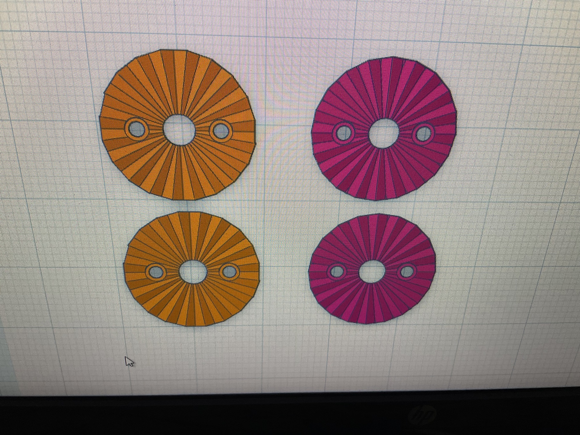

Kösz, valoban igy van, de azért valahogy mégis megoldották még a 3D nyomtatás elötti korban is, mert sok állithato kart stb. ilyesmivel szereltek fel ( régen fémböl).
Valojában csak arrol van szó, hogy egy központi csavarral rögzitett kart több állásban biztonságosan össze lehessen huzni. ( kameraálvány kar, világitòtest stb.).
Én is ugy csináltam a tinkercadban, hogy egy 3szög alaku idom 2 hosszanti oldalát éles szögbe huztam és igy alakult ki az a fog ( illetve a fog közti mélyedés, majd a FreeCadban a polar funkcioval szépen körbe raktam, csak sokat kellett számolgatni, hogy kijöjjön az alak. Utánna megint a TinkerCadban megcsináltam a negativját is. Szoval megy, csak nagyon körülményes.

Ha sikerült megoldanod, akkor már túl vagy a nehezén. Arra akartam rávilágítani, hogy a javasolt videóban egy valóságtól idegen testet ábrázolnak. (Van amit könnyű megcsinálni, és nehéz lerajzolni, és van aminél fordított a nehézségi sor.)

Már nyomtatom.
