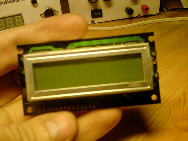

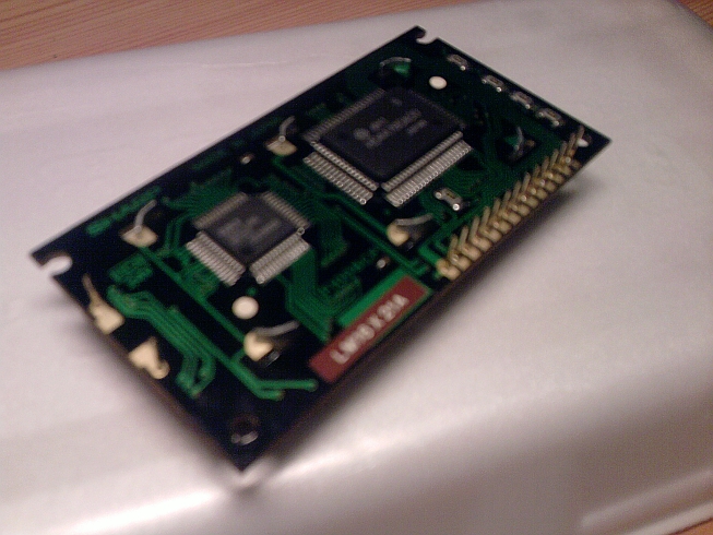

Helló mindenkinek. Szert tettem egy 2×16os LCD-re, és egy olyan kérdésem lenne, hogy jó lenne-e Vicsys által tervezett frekvenciamérőhöz? HD44780A00-s chip van rajta. Választ előre is köszönöm.
(#) solti_imre válasza vikipapa hozzászólására (») Okt 24, 2010 /
Nagy valószínűséggel igen.
(#) Frankye válasza solti_imre hozzászólására (») Okt 26, 2010 /
Ha a vezérlése kompatibilis, akkor jó lesz.

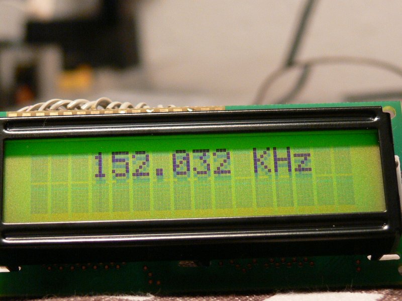

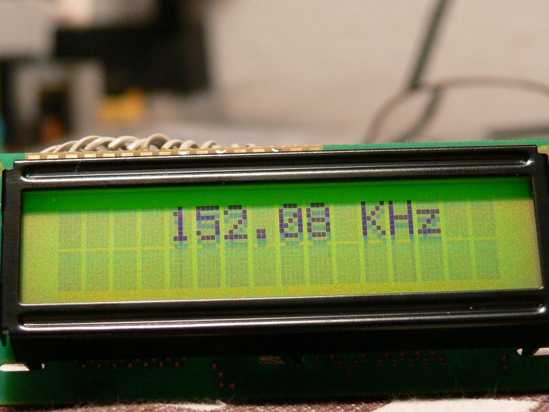

Találkozott már valaki az alábbi jelenséggel??
Ha a bekapcsolás előtt a bemeneti jel csatlakoztatva volt, akkor a kijelzés pontossága 2 tizedes, ha csak inicializálás után adok a bemenetre jelet, akkor 3 tizedes. (3 különböző PIC-kel és 3 különböző panelon próbáltam, előfokozattal és a nélkül is...

("Ha a bekapcsolás előtt a bemeneti jel csatlakoztatva volt, akkor a kijelzés pontossága 2 tizedes, ha csak inicializálás után adok a bemenetre jelet, akkor 3 tizedes. (3 különböző PIC-kel és 3 különböző panelon próbáltam, előfokozattal és a nélkül is... ")
Előfordul másnál is?

Az, hogy mi számít és mi nem - erősen relatív. DE! nem érdekel, hogy 2 vagy 3 tizedes, hiszen (mint - helyesen - írtad) lényegtelen; viszont nagyon is érdekel a MIÉRT CSINÁLJA? Tudod, a fáról is azért másztunk le anno, mert érdekelt, hogy mi van odalent... :yes:
