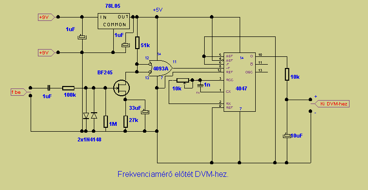

(#) digitel hozzászólása Dec 12, 2010 /
Üdvözlet mindekinek!
Frekvencamrő előtétet keresek DVM hez.Már KÖRBENÉZTEM a Coogle-on Meg Itt is,de nemtaláltam sehol sem. Állitólg A RT 2007 évi Jan.-i számában van egy, de nekem az a szám nincs meg. tudna valaki segítei.
Előre is megköszönném. bármilyen megoldás segítene.
(#) Ge Lee válasza digitel hozzászólására (») Dec 16, 2010 /
Itt van egy, hogy jó e azt nem tudom. Miért nem csinálsz inkább egy frekimérőt?
(#) solti_imre válasza digitel hozzászólására (») Dec 17, 2010 /
Kis frekvenciáknál LM2907 -tel is megpróbálhatod.
http://www.national.com/mpf/LM/LM2907.html#Overview
