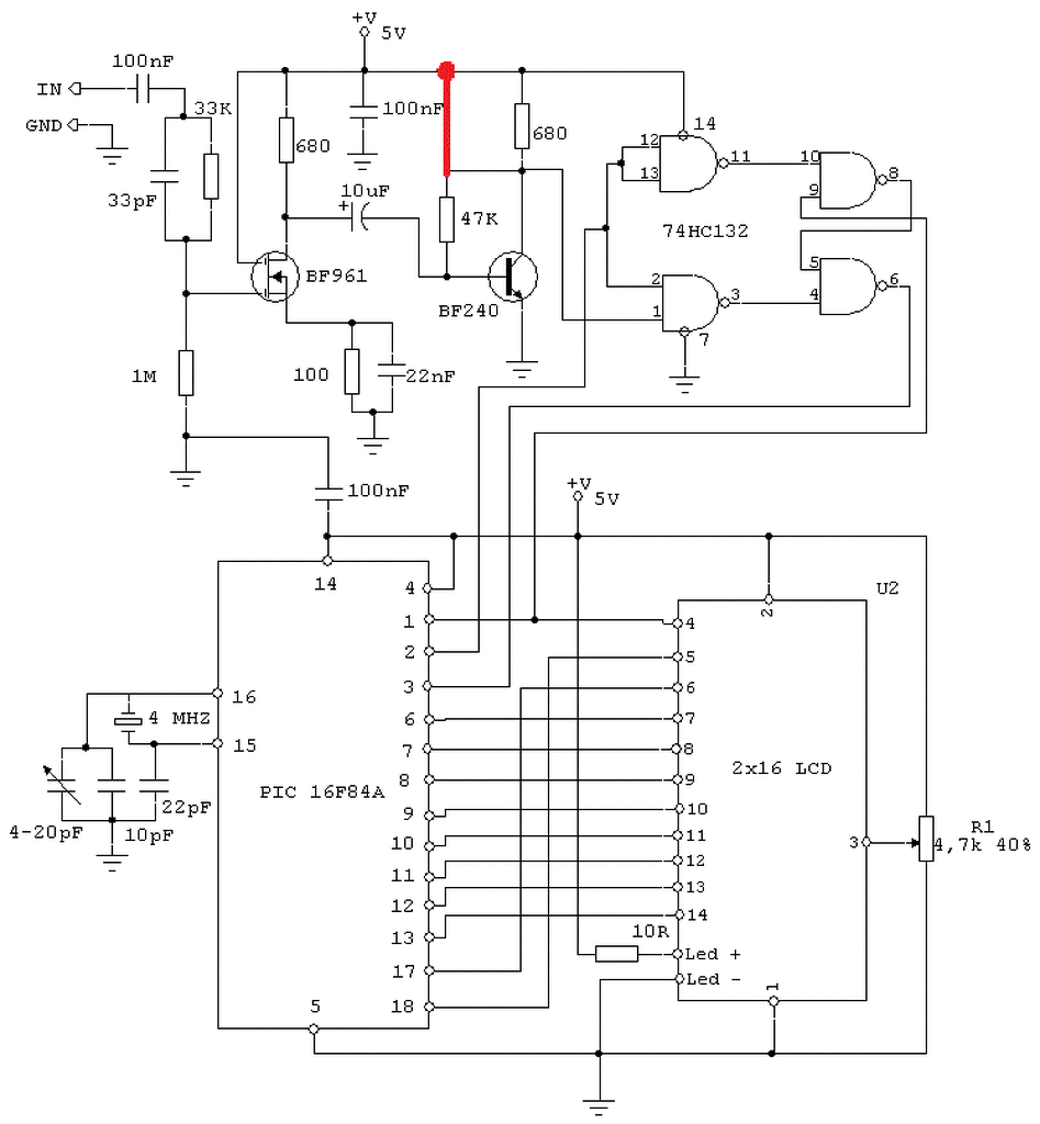

Megépítettem vicsys frekimérőjét, az lenne a kérdésem:
Mennyi lehet a max bemenő feszültség?

(#) Ge Lee válasza szucsistvan123 hozzászólására (») Jan 30, 2016 / 1
A feszültséget a gate-eken lévő szembekapcsolt diódák megfogják, ezek benne vannak a fetben (adatlap). A rajtuk folyó áramot nem szabad túllépni, mert akkor füstölni fognak.
Hogy mekkora feszültséget tudsz vele mérni az az adott beállításoktól függ, ha jól emlékszem az abban a formában már néhány volttól zavarba jön és butaságokat mér. Volt nekem egy ehhez eléggé hasonló bemenő fokozatom, azzal a 100mV-tól a 60V-os jelig meg tudtam mérni mindent. Rajzot ne kérj mert fogalmam sincs hogy hova keveredett el.

Egy gondom mèg lenne vele:
KHz nagyságrendben ugrálnak a kijelzőn az èrtèkek, nem is mèr, csak 6-7V- tol. Ez mitől lehet?
Gond lehet,hogy a bf240 bázisát 47k val a + ra felhúztam? (Ahogy olvastam, más is ezt tette)
Köszi a választ!
Nekem a vobleremben van ilyen, abban pár száz mV-ot mér, arra jó. A kimeneten lévő néhány volt már nem tetszett neki arra emlékszem. A BF tranyónak normális bázisosztót kell csinálni és akkor jó lesz.
A másik amiről beszéltem abban összehangoltam a FET és a tranyó erősítését, mert ebben a formában nem volt jó. Utána megnéztem különféle bemeneti jelszinteknél a szkópon hogy mikor billen (vagy nem billen) a trigger, nem csinál-e butaságokat. Fél napot tököltem vele mire jó lett, és nem csinált fals átkapcsolásokat a kicsi és a nagy szintű bemenő jelekre sem.
(#) szucsistvan123 válasza Ge Lee hozzászólására (») Jan 30, 2016 /
Mellékeltem a kapcsolást, és hogy hova kötöttem át a bázis ellenállását.
Akkor kössem az eredeti helyére?
Nagyon köszönöm az eddigi segítséget!
(#) gerenk válasza szucsistvan123 hozzászólására (») Jan 30, 2016 /
A 47 kohm a + -ra csatlakozzon ne a BF kollektorára.

(#) eSDi válasza szucsistvan123 hozzászólására (») Jan 30, 2016 /
Ge Lee-nél a pont, azt a bázisosztót kell rendesen beállítani. Én egy trimmerpotit tettem az egyik ellenállás helyére, bár már nem tudom melyik helyére. Másrészt az erősítő rész tápját igen jól meg kell szűrni LC szűrővel, mert összeszed mindenféle zavart. Nekem a DC-DC táp zaját szedte össze elsősorban és ettől ugrált össze-vissza, amikor nem volt rákötve semmi.
Ilyenkor jön jól egy szkóp, amíg nem volt én sem tudtam mi a baja. Azt hittem jól méreteztem a szűrést, de nem így volt.

(#) pucuka válasza szucsistvan123 hozzászólására (») Jan 30, 2016 /
Ne csak a tápra. Az a tranzisztor tulajdonképpen egy komparátor szerepét tölti be.
Nem tudom milyen bázis osztóról beszéltek ! Nincs semmilyen osztó, 680 ohm kollektor ellenállás van és 47 kohm bázis ellenállás ami a tranzisztort félig nyitja. Ennek az ellenállásnak kell a nem bázisra csatlakozó végét +-ra kötni. A kollektor és a bázis között nincs átkötés !!!!
Nem kell semmiféle trimer, nálam ezzel a két ellenállással és a BF240-el minden rendben van.
Nem emlékszem már rá pontosan, de én csináltam a tranyónak egy rendes bázisosztót (tehát bázisról a tápra is és a földre is ellenállás), beállítottam egy munkapontot és úgy lett jó, addig csak instabilan billegett, mert a tranyó nem csak a méréskor billentette a triggert hanem az átmenetek közelében is, néha többször. A kapcsitáp az lehet baj mert vihet be zavart, de amíg nem nézed meg a szkópon addig nem látod hogy valójában mi történik ott.
(#) papus51 válasza szucsistvan123 hozzászólására (») Jan 30, 2016 /
„A tápja egy kapcsolóüzemű 5V ,,nyáktrafó,,”
Én hetekig tököltem anno ezzel a kapcsolással, majd amikor egyszer csak gyanús lett az asztal felett üzemelő kapcs.üzemű LED világítás, és lekapcsoltam, hirtelen megszűnt az össze-vissza számlálás.
Ergo, a kapcsolóüzemű trafó felejtős ebben az áramkörben.
(#) pucuka válasza gerenk hozzászólására (») Jan 30, 2016 / 1
Lehet bázisosztó, lehet a + -ra kötni, de lehet a kollektorra is. Szerintem ez a legjobb megoldás, stabilabb a fokozat némi neg visszacsatolás miatt.
Csak be kell állítani a megfelelő bázisáramot, az ellenállás változtatásával. Szkóppal figyelni a kapuk meghajtását csökkenő bemenőjel esetén.

(#) papus51 hozzászólása Jan 30, 2016 /
Egyetértek pucuka kollégával.
A kollektorra kötött bázis ellenállás jó paraméterezés esetén automatikusan beállítja a DC szintet a megfelelő értékre. Ez a megfelelő érték valahol a 74HC132 hiszterézés értékének a közepén lenne.
Ezzel kiküszöbölhető lenne a lassú jelváltásoknál jelentkező, nullátmenet közeli zavarjelek átbillentő hatása.
Nem véletlenül, a legtöbb gyors komparátort gyártó cég külön kitér erre a jelenségre az IC adatlapján, és a profibb komparátorok ezért rendelkeznek állítható hiszterézissel.

(#) papus51 hozzászólása Jan 30, 2016 / 1
A frekimérőnek zajmentes táp és árnyékolás kell, mert különben összeszedi a zajt és téves mérési eredényt produkál.
Ezt leginkább abból lehet tudni, ha alacsony frekvenciájú színusz vagy háromszög jel esetén lényegesen többet mér a ténylegesnél, a gyors fel és lefutású négyszögjeleknél meg pontosnak tűnik. Ez azért van, mert a négyszög jel gyors változásai közben nagyon kevés zavarjelnek sikerül csak beépülnie a nulla átmenetek közelében, míg a lassú fel- és lefutású színusz és háromszög jel esetében jóval több idő telik el ugyanabban a feszültségtartományban, így több zavar tud a jelre ráülni.

(#) szucsistvan123 válasza papus51 hozzászólására (») Jan 30, 2016 /
Nem az!
Átforrasztottam az ellenállást,
alacsony frekin KHz -eket ír, magasabbon pedig működik rendesen.
Lehet, hogy az LCD zavarja? (a hátára van rádugva a panel)
