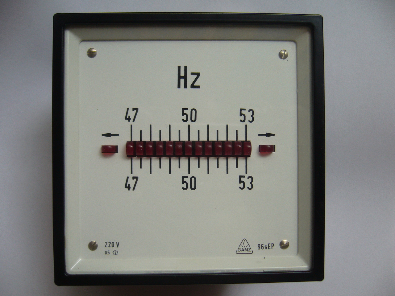

Sziasztok, amit keresek, az csak szegről-végről kapcsolódik a témához. Első körben csak képet szeretnék találni egy békebeli frekvenciamérő műszerről, amely a hálózati 50 Hz-et mérte, a rezonancia elvén, kis rezgőnyelvek voltak lemezből az előlapján, és ott volt a maximum kitérés, amilyen frekvenciájú volt a hálózati feszültség. Nagyjából úgy nézett ki, mint a mellékletben a fájl, csak ugye nem LED-ek voltak rajta. Aki látott ilyet, van képe, vagy van a közelében ilyen műszer, kérem jelentkezzen! Köszi előre is!

(#) pjg válasza furbyhun hozzászólására (») Feb 2, 2016 /
Itt van a kezemben. Mit szeretnél tudni róla? Nagy méretű. 145x145x115mm

Köszi, na a rezgőnyelves OTT nem ugrott be, előtte mielőtt ide beírtam, órákig kerestem Mégegyszer kösziii!
(#) furbyhun válasza kistee hozzászólására (») Feb 2, 2016 /
Köszi, igazából semmit, ráértem, visszaemlékeztem a seregbeli hírközpontos emlékeimre, ahol nem messze a rendezőtől volt az a helyiség, ahol a tápellátásról gondoskodtak, egy külön teremben volt a BTR-motor a generátorral, és eszembe ötlött a nagy szekrény, amiben volt egy ilyen is...és azóta sem láttam, ez volt anno 86-87-ben...
