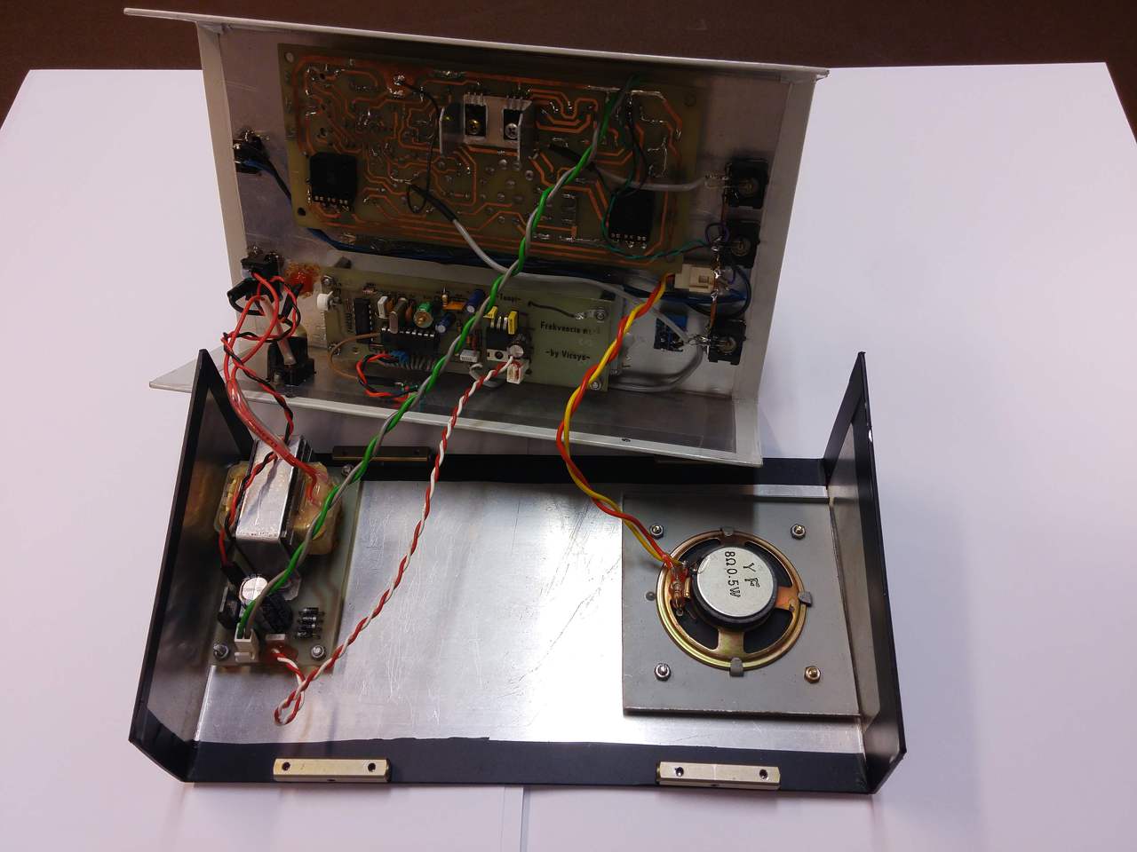

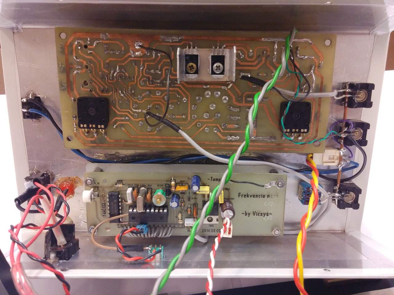

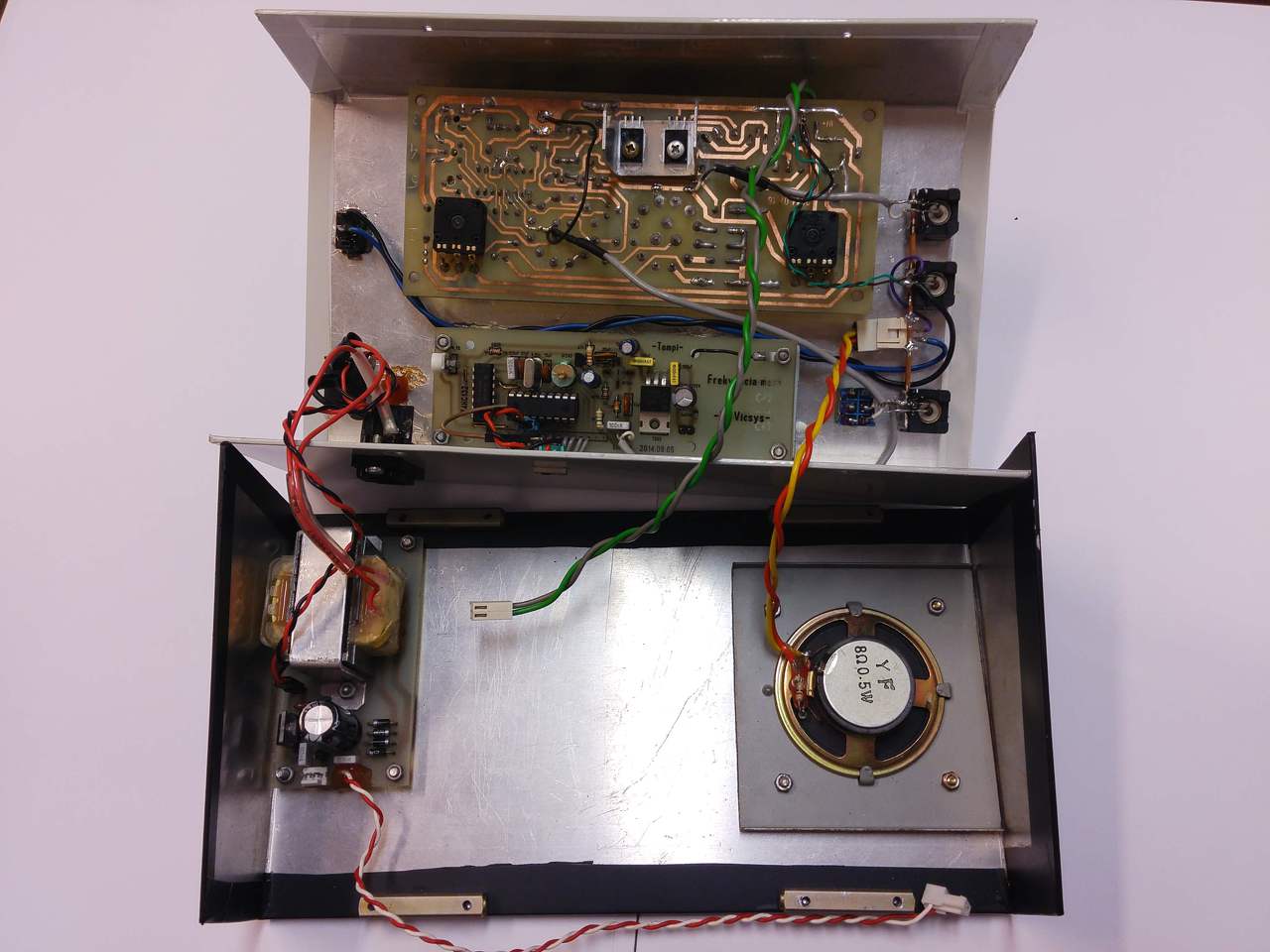

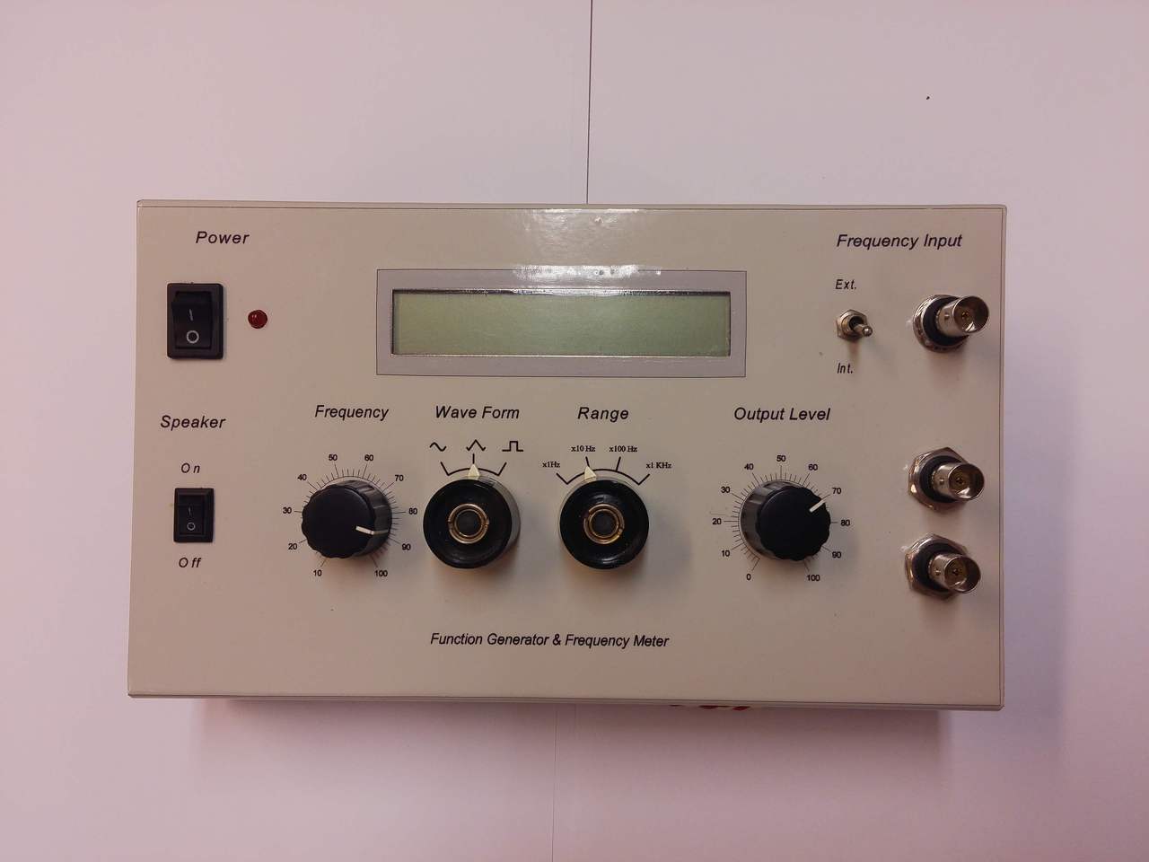

(#) szucsistvan123 hozzászólása Szept 10, 2016 /
Van egy jelgenerátorom, aminek a dobozába építettem egy frekimérőt is. Úgy gondoltam, hogy a frekimérő bemenetét egy kétállású kapcsolóval kapcsolom, hol a jelgenerátorra, hol a külső bemenetre. Nos ez nem jött be... Ha a külső bemenetre kapcsolom, akkor is méri a jelgenerátor jelét.
Már az előlap is készen lett, (feliratozva, kifúrva), ezért egy kapcsolóval kellene megoldani valahogy, hogy ne zavarjon be a jelgenerátor jele.
Van ötletetek?
Előre is köszi!
(#) Kinka István válasza szucsistvan123 hozzászólására (») Szept 10, 2016 / 1
Nem tudom milyen jelszinten kapcsolódik a jelgenerátorra. Ha TTL vagy CMOS logikai szinten, akkor két ÉS kapuval lehetne váltani. Vagy két VAGY kapuval összegezve, és azokon a nem kívánt bemenetet tiltani.

(#) proli007 válasza szucsistvan123 hozzászólására (») Szept 10, 2016 / 1
Hello! Lehet, hogy a frekimérő bementi részét árnyékolni kellene. De a generátor részt sem ártana, hogy ne legyen "áthallás". De az is lehet, hogy az esetleg közös tápot "nem bírják"..
(#) szucsistvan123 válasza proli007 hozzászólására (») Szept 10, 2016 /
Köszi a válaszokat!
A frekimérő az a vicsys féle, a jelgenerátor meg egy Elektoros kapcsolás.
A jelgenerátor kimenete (erősítő után) van rákötve a frekimérőre.
A tápjuk az valóban közös, de az úgy is csak egy átmeneti. Ha 1 trafó 2 szekunderét használom,külön külön, akkor az már úgy jó lesz?
(#) kistee válasza szucsistvan123 hozzászólására (») Szept 10, 2016 /
Milyen frekvenciatartományról beszélünk? Hang, vagy rádiófrekvencia? RF esetén esetleg a kapcsoló saját kapacitásán keresztül is átjuthat a jelgenerátor jele.
Én a saját kis funkciógenerátoromban ugyanígy oldottam meg a frekimérő bemenetének átkapcsolását, de nem volt gondom belőle. A táp is közös (igaz: akku). De nálam max. 80kHz-et ad a hanggenerátor. Külső bemenetről vígan mérte a 27 MHz-et is.

(#) szucsistvan123 válasza kistee hozzászólására (») Szept 10, 2016 /
100KHz a maximum frekvencia a jelgenerátor felől. (szinusz három és négyszögjel.)
Most sajnos nem tudok tesztelni, mert nincsen alkatrész. Véletlenül 12V-t kapott az LCD és a PIC, úgyhogy azoknak reszeltek... (régebben történt, csak most szedtem elő, hogy befejezem)
Akkor árnyékolom, és kap egy új tápot. Köszi a válaszokat!
(#) metabo123 válasza szucsistvan123 hozzászólására (») Szept 12, 2016 / 2
Én is pontosan ezt a kialakítást építettem meg, amit Te is szeretnél.
Ha a jelgenerátor be van kapcsolva és a bemenetválasztó kapcsolót külső jelforrásra állítom nyitott bemenetnél valóban a dobozban lévő jelgenerátor beállított frekijét jeleníti meg és nem nullát. addig, míg rövidre nem zárom a bemenetet, vagy egy másik (külső) jelforrást nem kötök rá. Akkor szépen beáll nullára (pontosabban nincs kijelzett érték), vagy a külső jelforrás frekijét mutatja, és nincs "áthallás". Ezzel a kis problémával szerintem együtt lehet élni
Egy trafó egyetlen szekunderéről hajtom mindkettőt, de külön-külön stabkocka van a két eszközhöz. Különösebben még az árnyékolásra sem figyeltem.

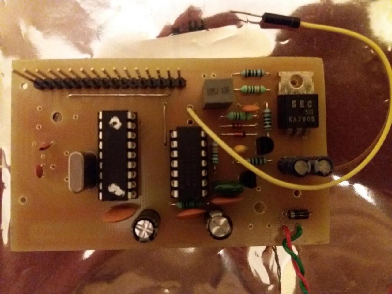

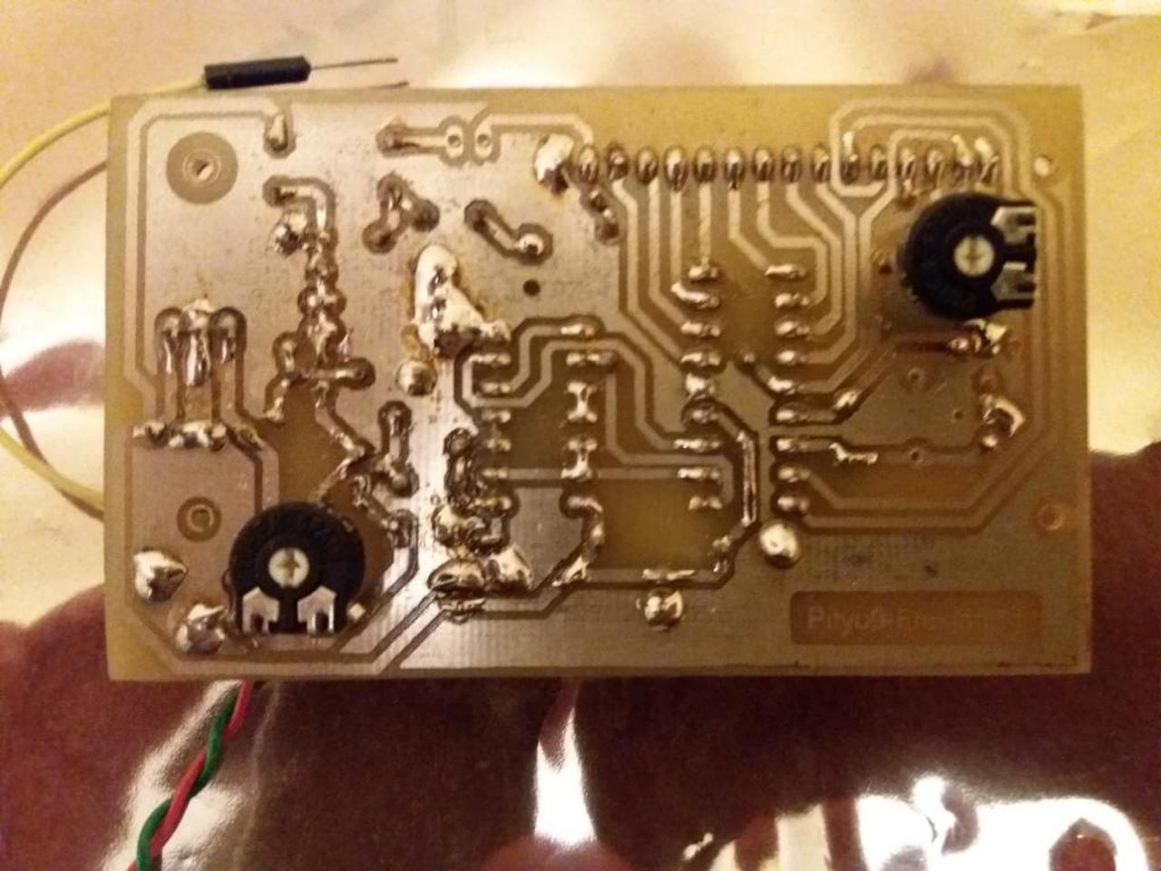

(#) Pityu9 hozzászólása Okt 9, 2016 /
A segítségeteket szeretném kérni: megépítettem ezt a frekvencia mérőt ennek a programjával (mivel csak 2x16-os LCD volt otthon), viszont a kijelzőn nem jelenik meg semmi, csak a bekapcsolás pillanatában véletlenszerű vonalak. Ugyanezt csinálja akkor is, amikor a kontraszt szabályzó potit tekergetem. A kvarc rezeg. Mi lehet a probléma? Mellékelek néhány képet az LCD-ről és a nyákról. A segítséget előre is köszi!
(#) Bakman válasza Pityu9 hozzászólására (») Okt 9, 2016 /
A program és a kapcsolás szigorúan összetartozik, módosítás nélkül nem lehet csak úgy, egy másik kapcsolás programját használni. Eleve a két kapcsolásban különböznek a kontrollerek lábkiosztásai, melyik mire van használva.
1 x 16 -os kijelző helyett használhatsz 2 x 16-osat, legfeljebb a második sor üres marad mindig.
(#) erdgab válasza Pityu9 hozzászólására (») Okt 9, 2016 /
Ellenőrizd le a kijelző bekötését,mert a két rajzon nem azonosan van bekötve.
(#) Pityu9 válasza erdgab hozzászólására (») Okt 9, 2016 /
Hoppá. Köszönöm a tippeket! A nyákterv az 1x16-os verzióhoz készült, a PIC viszont a 2x16-os programra lett felprogramozva. Viszont az 1x16-os programmal rendelkező PIC-nél is ugyanez a probléma.
(#) Pityu9 válasza Pityu9 hozzászólására (») Okt 10, 2016 /
Újabb fejlemény: breadboardhoz csatlakoztattam a NYÁK-ot tüskesorral majd onnan tovább kábelekkel csatlakoztattam a 2x16-os LCD most már megfelelő lábkiosztással a 2x16-os programmal rendelkező PIC-hez, viszont a hiba ugyanaz. Lehet, hogy nem kompatibilis az LCD ezzel a programmal?
(#) kistee válasza Pityu9 hozzászólására (») Okt 11, 2016 /
Próbáld ki az általad megépített kapcsolás programját. Ott találod a lap alján.
Szerk: a saját paneloddal, breadboard nélkül.

(#) Pityu9 válasza kistee hozzászólására (») Okt 12, 2016 /
Kipróbáltam azzal is, sajnos nem jelenik meg semmi a kijelzőn.
(#) Pityu9 válasza Pityu9 hozzászólására (») Okt 14, 2016 /
Probléma megoldva, köszönöm mindenkinek a segítséget! Elnéztem az LCD-n a számozást.
