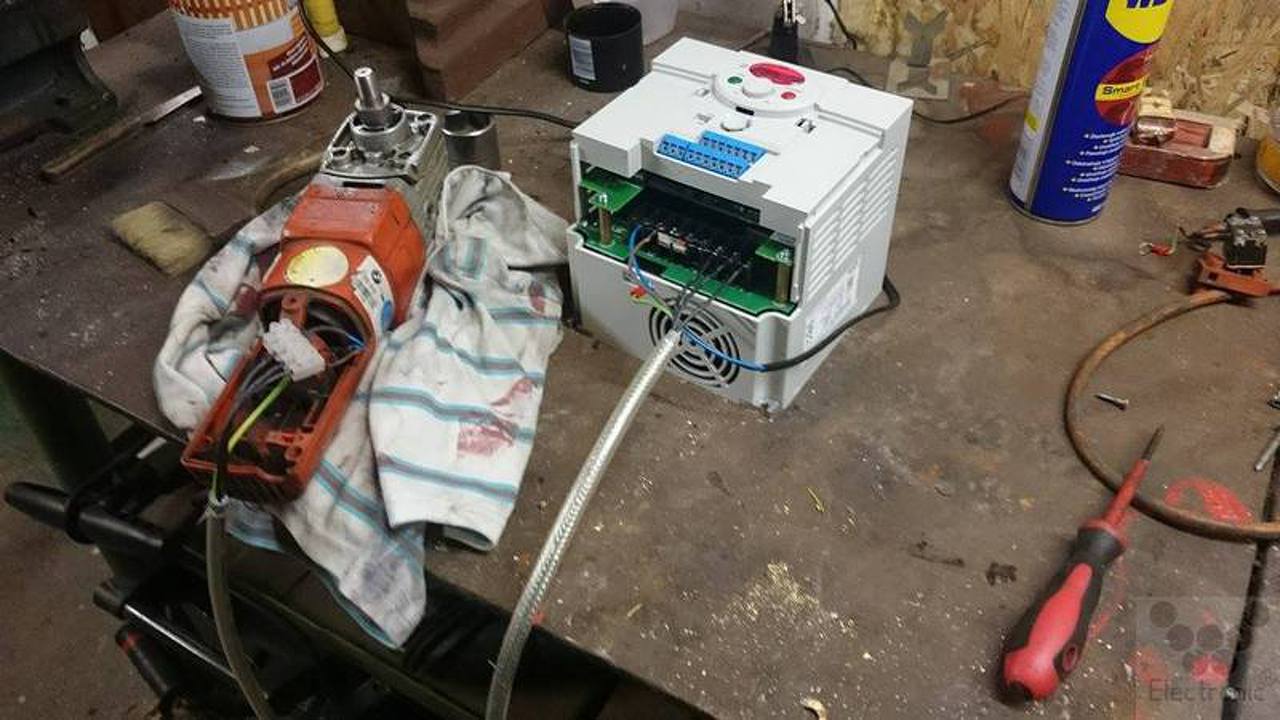

Összehoztam a két ketyerét... tökéletesen teszi a dolgát úgy ahogy illik. (3PH, 200V, 300Hz) Egyenlőre csak fixen bekötve, még megvárom a gazdáját, hogy mit reagál rá. Nagyon Köszönöm még egyszer a sok segítséget!!!
Néhány kép az összekötött gépezetről...

Zoltán! a frekiváltó pontos típusát megtudhatom, az adattáblája szerint? Előre is köszönöm: Jani.

(#) zosza18 válasza maszek0005 hozzászólására (») Feb 12, 2016 /
LS márkájú, SV022iC5-1F a váltó pontos típusa.
Milyen rejtély megoldása van folyamatban?
(#) maszek0005 válasza zosza18 hozzászólására (») Feb 12, 2016 /
Az eredeti Fein rejtélyét akarom megoldani, hogy hogy müködik az egész úgy, hogy a gép saját kapcsolóját használja, és a váltóból a flexbe, csak 4 ér jön. Ja és amíg a flexet be nem kapcsolja, addig a váltó kimenetén nincs feszültség!És ha a flexet kikapcsolja, ugyanúgy megszűnik a kimenőfesz! Ez a rejtély...
A hozzászólás módosítva: Feb 12, 2016
Az jutott eszembe, hogy az vajon lehetséges-e... a kapcsolóval zárt tekercsekből kialakult X ellenállású hurok, azt nézi az elektronika és az ad indító vagy leállító jelet. Tuti szerintem, hogy a kimenetét mérve tudja csibészelni a gépet, kérdés, hogy mit is mér pontosan, de sok variáció nincs.

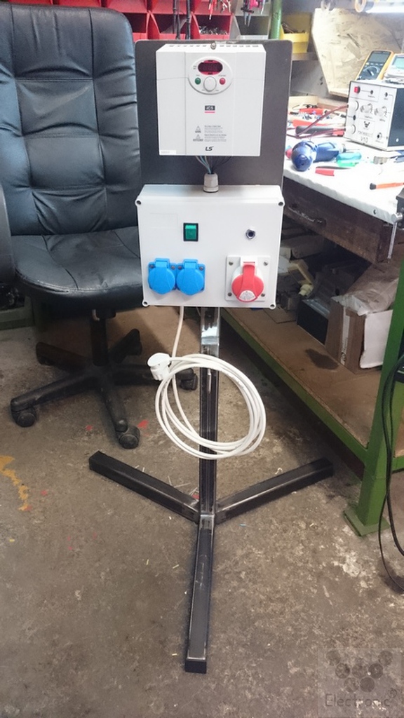

(#) zosza18 válasza maszek0005 hozzászólására (») Feb 15, 2016 /
Nos sikerült megegyezni a fickóval, kellett neki a megoldás. A hétvégén meg is csináltam készre, bár képeket nem nagyon csináltam, elfelejtettem mert nagyon siettem. A végső megoldás az első ötlet volt... 6eres kábel, 3 fázis, 1 föld, 2 a kapcsolójára. A váltónál van egy kicsi 16A-os csatlakozó, fölötte meg egy 6.3-as Jack aljzat. Bedugja a csatlakozót, bedugja a Jack-et és a gyári kapcsolóval mehet ugyan úgy. 5m-es lengőkábellel megcsinálva, hogy ne szűkölködjön. A váltót egy 3pontos talpra raktam fel egy kötődobozzal együtt, a tartóoszlopot középtájt eltoltam 8cm-t kb, 2X45°-al a súlypont miatt, így nekimehet az ember, nem borul semerre. raktam 2db fix 230-as aljzatot is, ha már volt hely, így nem kell hosszabbítózni annyit. A kapcsolóval lehet bekapcsolni az egészet, majd a gép saját kapcsolójáról indítható.
A beállításokról... A felfutási időt levettem 3mp-re, a leállítás 8mp-re. A többit megbeszéltük már, viszont... Édes kevés volt terhelve a tudása, így még belenyúltam. Bekapcsoltam az Autoboost-ot, a Torque boost-ot, felemeltem az áramot 12A-re, és engedtem 10%-os fesz. növelést is még neki. Ezek után már úgy viselkedett, ahogy egy ilyen kaliberű gépnek illik. A nagy tisztítókorongot vitte a kazánlemezen, de azért finoman kell bánni vele, nem szereti ha "ráfekszik a paraszt". Összefoglalva nagyon jó lett, és így van most már egy boldog tulajdonos is. Végezetül néhány kép is legyen, bár nem sok... Köszönöm a segítséget mégegyszer! További szép napot!
Üdv.: Zoli

(#) maszek0005 válasza zosza18 hozzászólására (») Feb 15, 2016 /
Nagyon örülök neki. Végre egy olyan hír ami melegíti az ember szívét. Jó munka, szép kivitelezés. Gratulálok! Közben ha valamire jutok az eredetivel, akkor jelentkezek. Tisztelettel: Jani
