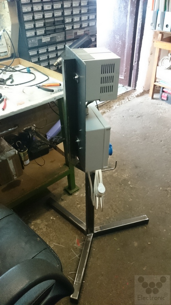

Összehoztam a két ketyerét... tökéletesen teszi a dolgát úgy ahogy illik. (3PH, 200V, 300Hz) Egyenlőre csak fixen bekötve, még megvárom a gazdáját, hogy mit reagál rá. Nagyon Köszönöm még egyszer a sok segítséget!!! ![]() Néhány kép az összekötött gépezetről...

Az eredeti Fein rejtélyét akarom megoldani, hogy hogy müködik az egész úgy, hogy a gép saját kapcsolóját használja, és a váltóból a flexbe, csak 4 ér jön. Ja és amíg a flexet be nem kapcsolja, addig a váltó kimenetén nincs feszültség!És ha a flexet kikapcsolja, ugyanúgy megszűnik a kimenőfesz! Ez a rejtély...

Nos sikerült megegyezni a fickóval, kellett neki a megoldás. A hétvégén meg is csináltam készre, bár képeket nem nagyon csináltam, elfelejtettem mert nagyon siettem. A végső megoldás az első ötlet volt... 6eres kábel, 3 fázis, 1 föld, 2 a kapcsolójára. A váltónál van egy kicsi 16A-os csatlakozó, fölötte meg egy 6.3-as Jack aljzat. Bedugja a csatlakozót, bedugja a Jack-et és a gyári kapcsolóval mehet ugyan úgy. 5m-es lengőkábellel megcsinálva, hogy ne szűkölködjön.
A váltót egy 3pontos talpra raktam fel egy kötődobozzal együtt, a tartóoszlopot középtájt eltoltam 8cm-t kb, 2X45°-al a súlypont miatt, így nekimehet az ember, nem borul semerre. raktam 2db fix 230-as aljzatot is, ha már volt hely, így nem kell hosszabbítózni annyit. A kapcsolóval lehet bekapcsolni az egészet, majd a gép saját kapcsolójáról indítható.A beállításokról... A felfutási időt levettem 3mp-re, a leállítás 8mp-re. A többit megbeszéltük már, viszont... Édes kevés volt terhelve a tudása, így még belenyúltam. Bekapcsoltam az Autoboost-ot, a Torque boost-ot, felemeltem az áramot 12A-re, és engedtem 10%-os fesz. növelést is még neki. Ezek után már úgy viselkedett, ahogy egy ilyen kaliberű gépnek illik. A nagy tisztítókorongot vitte a kazánlemezen, de azért finoman kell bánni vele, nem szereti ha "ráfekszik a paraszt". Összefoglalva nagyon jó lett, és így van most már egy boldog tulajdonos is. Végezetül néhány kép is legyen, bár nem sok... Köszönöm a segítséget mégegyszer! További szép napot! Üdv.: Zoli Azért én is gondolkodom még a gyári megoldáson.
