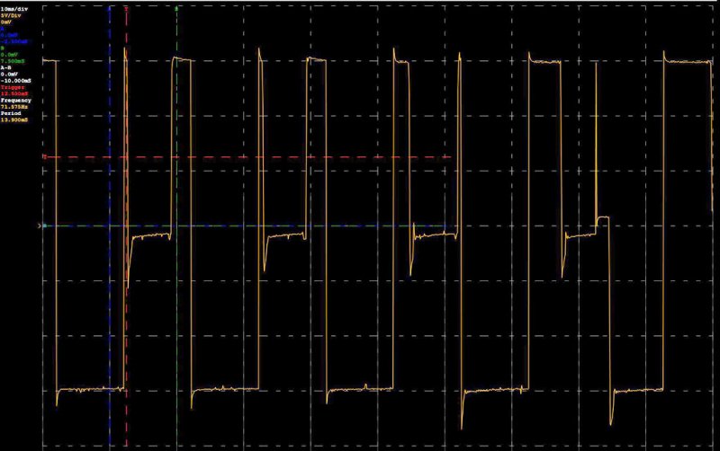

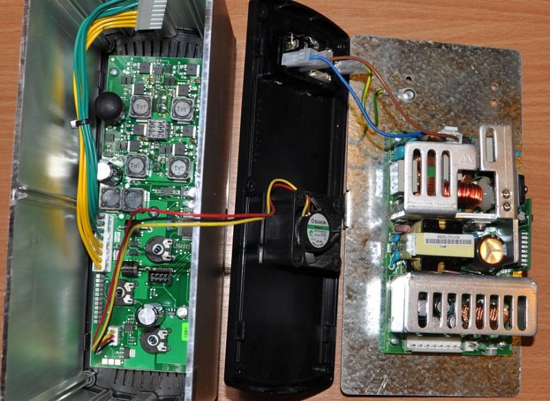

(#) kocsma hozzászólása Szept 24, 2009 /
Rengeteg fórumolvasgatás után sem találtam megoldást az alábbi problémámra. Néhány elvérzett próbálkozást kivéve, sehol nem találtam használható helyettesítését ennek a készüléknek :o
Ez egy 12 voltos váltakozó feszültségű szivattyúmeghajtó. Az első mellékelt képen a hullám szkópképe látható, a második képen a készülék belseje.
A kérdésem a következő, jól gondolom, hogy a készülék kapcsolóüzemű tápról működik, amit egy fet segítségével kapcsolgat egy mikrokontroller, hogy elérje a kívánt sebességet? És ennek megépítése filléres tétel? (a 300 dolláros bolti árhoz képest) Amit még nem tudok, kell e védeni a motor által indukált áramtól a kapcsolóáramköröket?
Ha igen akkor ebbe a fórumba való,mivel ez egy pici testvére, a váltakozó áramú egyfázisú motor fordulatszám szabályozóknak.
