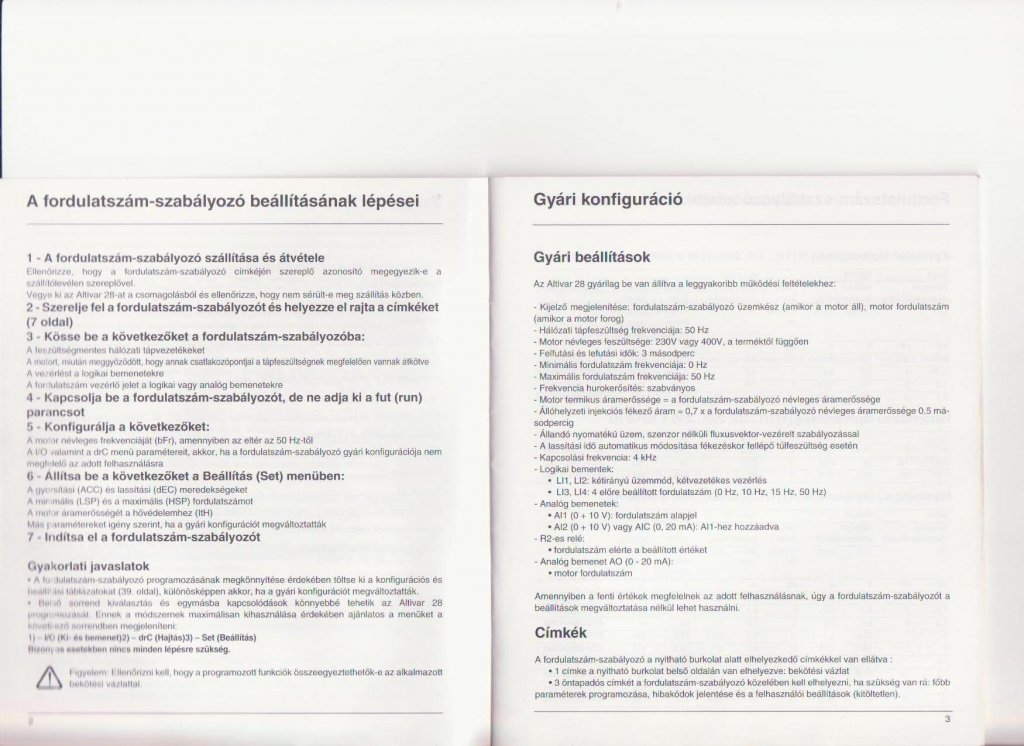

Akkor a hibaüzenetet egyértelműen azért kaptad, mert nincs felparaméterezve a frekiváltó. Érdemes azt a gépkönyvet áttanulmányozni, amit Murtyi kolléga csatolt, de gondolom onnan sikerült a gyári beállításokat visszarakni. Set - ACC gyorsítási idő - dEC lassítási idő Ha nem adtál neki referencia analóg jelet potiról, akkor - LSP 50re - ItH 2,0A-ra drC - UnS 230V - FrS 50Hz - tFr maximális kimeneti freki. Ha a motor régi, akkor 80-90 fölé ne vidd, mert ott már gáz lehet ha katapultál (elvileg nem erre a frekire vannak tervezve)(lásd frekiváltó előnyei) - majd ezek után egy tUn sem árt I-O - tCC Vezérlés módja. Ha 2C, akkor szintvezérlés, ha 3C, akkor impulzusvezérlés Ha ezekkel megvagy, akkor nagy gáz már nem lehet. Jah láttam, ez a frekiváltó nem kéri a névleges fordulatot, éppenezért egy autotuningot mint írtam futtassál le neki. Fontos, hogy a frekiváltót csak úgy indítsad, hogy rajta van a motor. Alti 28-asom még ezért nem halt meg, de 11-esem már igen... A többi paraméter pedig már a felturbózás. A fordulatszámot analóg jellel LSP és HSP között tudod állítani aktív indítójel esetén. Tehát ha 80-al akarsz forgatni, akkor max freki 80-ra, majd LSP 0-ra, és utána tudod csak HSP-t 80ig felállítani. Jó szórakozást hozzá! Attila

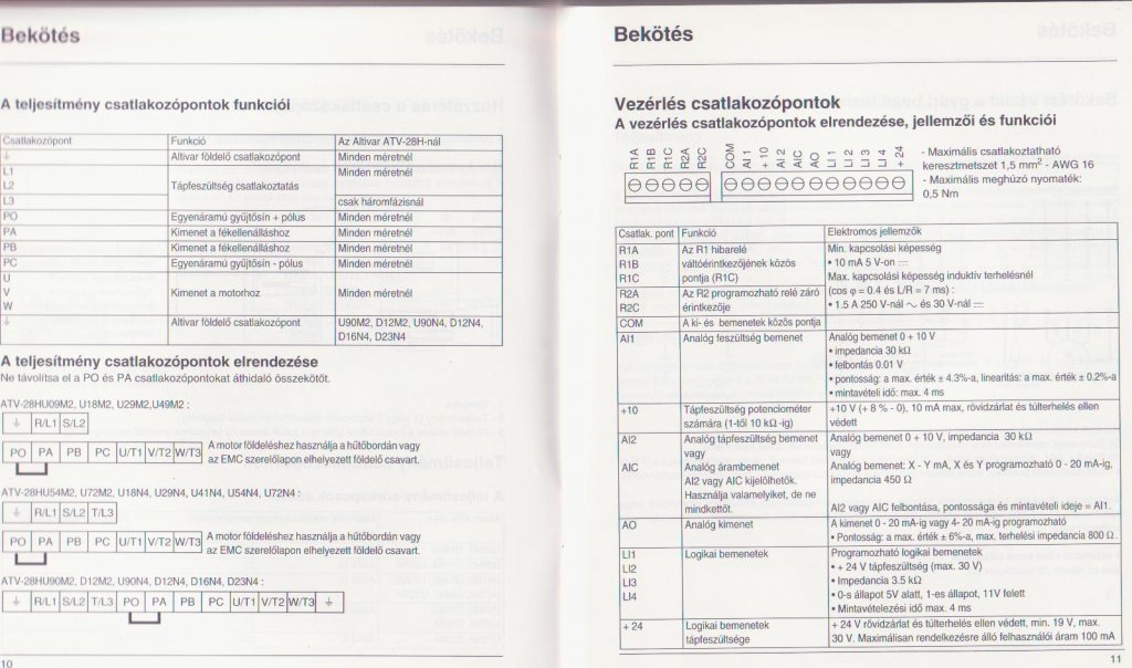

Hello! Milyen értékü potméter kell ehhez a géphez? Még az nem tiszta hogy a 2c és 3c vezérlésnél a manualban található rajzok alapján kell a nyomógombokat bekötni? Megyek próbálni de kb ezek a dolgok már mind be voltak állítva kb hasonló vagy ilyen értékekre. de még potival nem próbáltam. Ha nem potit kötök be akkor menüből lehet e inditani? mozgásra bírni a motort? Vagy pl a jog fordulattal indulni kéne nem?
köszüdv
Ugyan ezzel a típussal még nem volt dolgom de 58-as típust már javítottam pár db-ot. A potméter elméletileg 2,2kOhm de nekem csak 4,7-es volt itthon, ez is megfelel. Üdv.: Gyula
Nekem 10k poti van rajta de itt a füzetböl egy rész hátha segit
