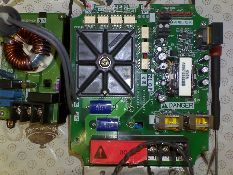

Van nálam javításon egy Moeller frekvenciaváltó, zárlatba ment benne egy 15A-es graetz a váltó-plusz irányban, 2db felső IGBT, és egy alsó. A felső 3 IGBT gate-re menő diódája mind kiégett (látványosan)... Van esély arra, hogy az ő meghajtása túléte? Mert az egész panel ezeken kívül le van öntve forraszthatatlan lakkal, és az őt meghajtó SMD IC felirata sem látható...
KUKA?

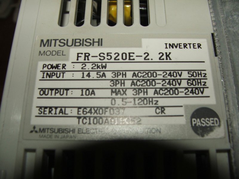

(#) Szirty válasza sultann hozzászólására (») Máj 21, 2011 /
Ez a frekvenciaváltó 1.1kW-os (ill. 0.75kW) motorhoz való.
A 2.2kW sok lesz neki. Persze elforgatja pl. üresen, de teljes terhelést nem fogja bírni.
