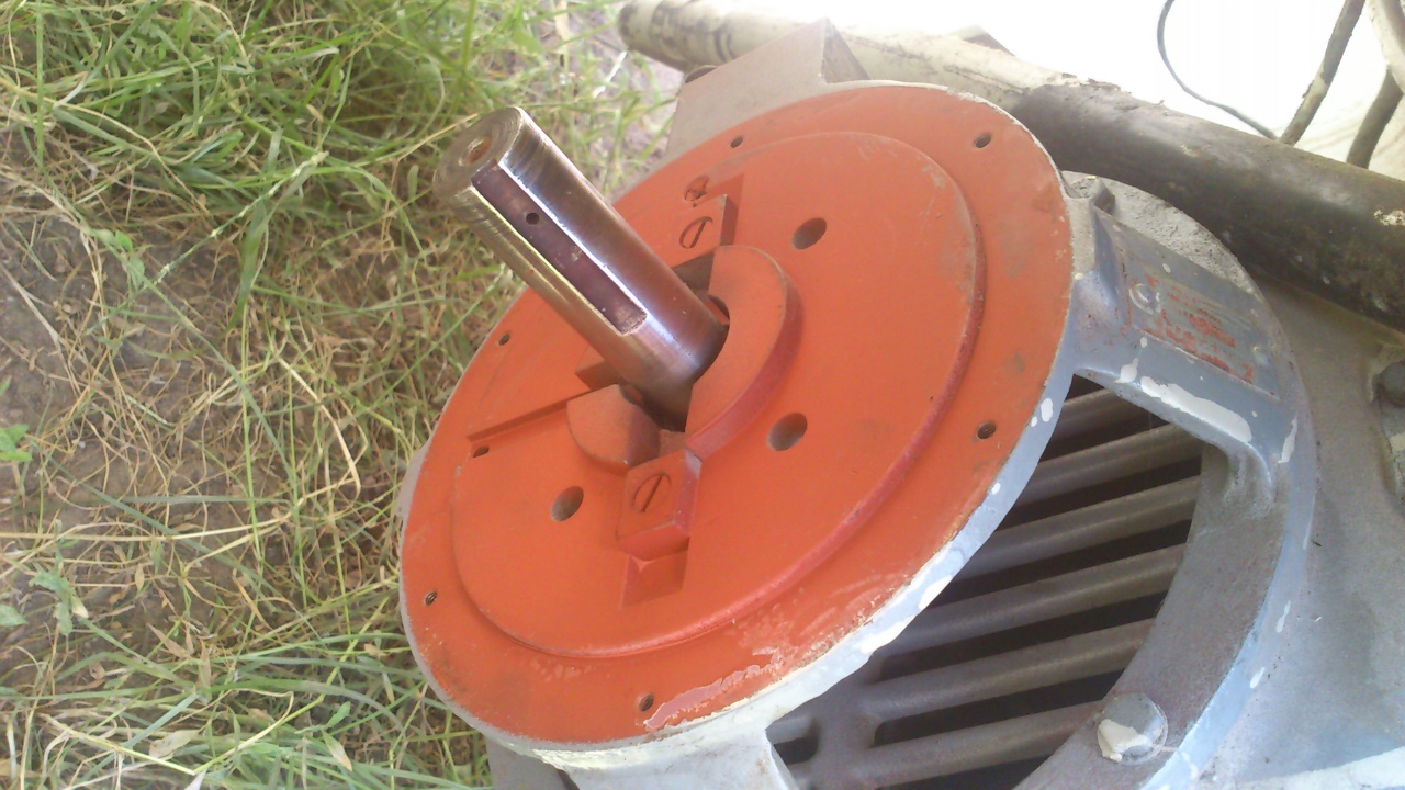

Nem is a bonyolultság az érdekes, hanem a helyigény 400VA trafó meg jelenleg nincs kéznél max 200VA-es. Bár lehet megpróbálkozok az eredeti fék rekonstrukciójával mégiscsak ott a helye és a vezérlésbe sem kell belenyúlni.
Annyi biztos ez teljesen elektromos fék volt, van a szeléndióda és ellenállás a tekercs (helyével) párhuzamosan.
Így néz ki:

Mire megtervezed, elkészítteted, igazán működőképesre kikísérletezed, addigra még egy másik üzemképes fékes motor ára és jónéhány napod rámegy.
„Először is el kell döntened, hogy szeretné időt szánni az építésre”
Találd ki, kitől idéztem!
Végigolvasgattam néhány hozzászólást, de még nem sikerült kiderítenem, igazából mekkora a motorod. Lehet, hogy még a 200 VA trafó is nagy hozzá.

Lényegében nem annyira vészes ha nincs rajta a fék, menetvágáskor azért jól jön, nyilván azt sem tudom mekkora nyomatékot fejtett ki a motorra, és mivel nem sürgős még (a gép is szorul még némi javításra) így gondoltam amikor ráérek kicsit foglalkozok a fékkel is ha csak fél év múlva lesz meg akkor. Csak legyen valami kiindulási alap, hogy kb milyen elven működjön a fék és kb mekkora teljesítményigénye lesz.
Időközbe nézegettem pár gyári megoldást, amelyek szintén működhetnének itt is, csak azt kell kitalálnom melyik a leghatékonyabb és viszonylag könnyen elkészíthető. (Ha már van eszterga könnyebb a féket is megcsinálni főleg esztergályos munka lesz úgy is, a tekercselés pedig nem probléma.)
Szóval lényegében abban kellene segíteni milyen elvű féket érdemes készíteni és kb. milyen méretekben(menetszám, tárcsaméret ... stb.)

Ez az, amiben képtelenek vagyunk segíteni. Hiszen azok a képek nincsenek beméretezve.
Legkönnyebben olyan tudna segíteni, aki a motor minden részét ismeri, esetleg hányódik valahol egy a műhelyében.
Volt egy motor nálam, 750 W-os, amiről leszereltem a féket, de nem tudom, merre keveredett el. Annak 230 V-ról működött a tekercse.

Na jó akkor az is elég ha a működési elv kiválasztásában tudsz segíteni. Találtam olyat amely súrlódási alapon működik leegyszerűsítve maga az elektromágnes magához vonz egy tárcsát ami a motor tengelyén van és akkor fém a fémmel súrlódva lassít. Bár nem túl elegáns szerintem.
Örvényáramút ugyan nem találtam, de akár olyan is lehetne nem tudom milyen mértékben lassítana, de az állandómágneses mellett ezt tartom az egyik legjobbnak.
Állandómágneses mágnes hiányában ugrott.
Egyéb mechanikai súrlódási elven működőt nem akarok.
Más elven működőt még nem találtam, de bármely ötletre vevő vagyok.

Amit leszedtem, abban felragasztott ferodolt (ferrodót) szorít a tárcsára az állandó mágnes + néhány nem túl erős rugó. A kioldást ellentétes irányú elektromágneses tér végzi. Állandó mágnesnek elég egy nagyobb hangszóró vagy mikrosütő mágnes (magnetronon van kettő).

Igen ilyen elvűvel én is találkoztam a neten. De ha lehet inkább kerülném a fékbetétes megoldást.
Főleg az örvényáramú érdekelne esetleg arról tudsz valamit mondani? Pl. egy tömör vashenger köré az elektromágnest mint kb úgy mint egy villanymotor csak tömör forgórésszel, és nem szükséges lemezelt állórész.
Az eredeti fék akkor lépett működésbe ha áramot kapott az elektromágnes ezért gyanakszok arra hogy valamilyen örvényáramú vagy amit írtam vastárcsás súrlódási elven működhetett.

„Az eredeti fék akkor lépett működésbe ha áramot kapott ...”
Fordítva szokott lenni. Az örvényáramú meg a motor saját forgórészében kelti az örvényáramot.
