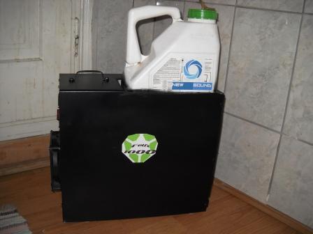

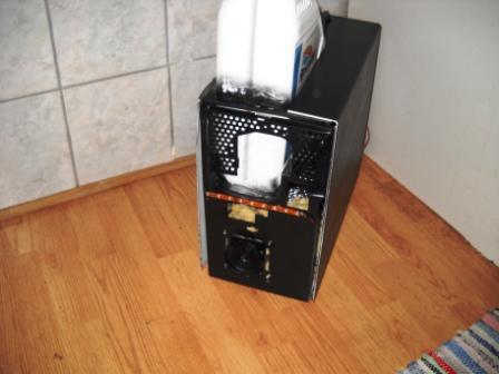

Kicsit lemaradtam a projekttal, de most hétvégén volt időm folytatni. Íme néhány kép a gépem külsejéről. Még 1-2 simítás és csak festésre vár:
(#) rejtettlampas hozzászólása Júl 14, 2013 /
Köszi! De majd ha le lesz festve. Szürke-fekete lesz és lesz rajta felirat is: HOMEFOG-1000.
(#) Georgee válasza rejtettlampas hozzászólására (») Júl 25, 2013 /
Szerintem fölösleges lefesteni Nekem igy ís tetszik, nagyon jó lett.

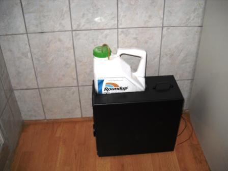

(#) balazs_paszka97 hozzászólása Okt 6, 2013 /
Nagyjából készen...
itt a tobi
(#) rejtettlampas válasza balazs_paszka97 hozzászólására (») Okt 6, 2013 /
Jól néz ki! Biztató! Írnál róla pár dolgot? Pl. hogyan készült, mi van benne, mit tud, stb?
(#) balazs_paszka97 hozzászólása Okt 7, 2013 /
A fütőszál 1000 wattos, tartály 5 literes , a cső
és a fuvoka réz.A motor egy ablamóso motor 12 Voltos.Hatotav5-8 méter.Szigetelés üvegvatta ragasztó hőálló.
(#) rejtettlampas válasza balazs_paszka97 hozzászólására (») Okt 7, 2013 /
Értem. A rézcső milyen hosszú és milyen belső átmérőjű? Fúvóka milyen belső átmérőjű? A hőálló ragasztónak mit használtál?
(#) peterseprenyi hozzászólása Okt 9, 2013 /
Nagyon jól néz ki emlékeztet az enyémre, bár a tied jobban néz ki,az enyém nem ilyen kidolgozott ( A vegyszeres kannát remélem jól kimostad ) Tanács: a 12v-os rendszert ha ki akarod iktatni a dologból, egy olyan kávéfőzőt,ha tudsz szerezni,ami modern, és a vizet külön tartályba kell önteni, abba van egy un. membránszivattyú. Ennek a beépítésével kiiktatod a 12v-ot a rendszerből,és visszacsapó szelep se kell
Én a fúvókát kivettem belőle,úgy láttam jobban terít így.
Szép munka, gratulálok

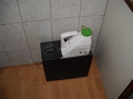

(#) balazs_paszka97 hozzászólása Nov 26, 2013 /
Mit szóltok milyen?
(#) Noo válasza balazs_paszka97 hozzászólására (») Nov 27, 2013 /
Szia. Nekem tetszik a vezeték nélküli megoldás. De mintha hiányozna belőle egy hőkapcsoló. Hogy csak akkor nyomhassa az anyagot a kazánba amikor fel van fűtve. Elég sok folyadék csak átfolyik rajta és elég hamar eláztat mindent a gép alatt.

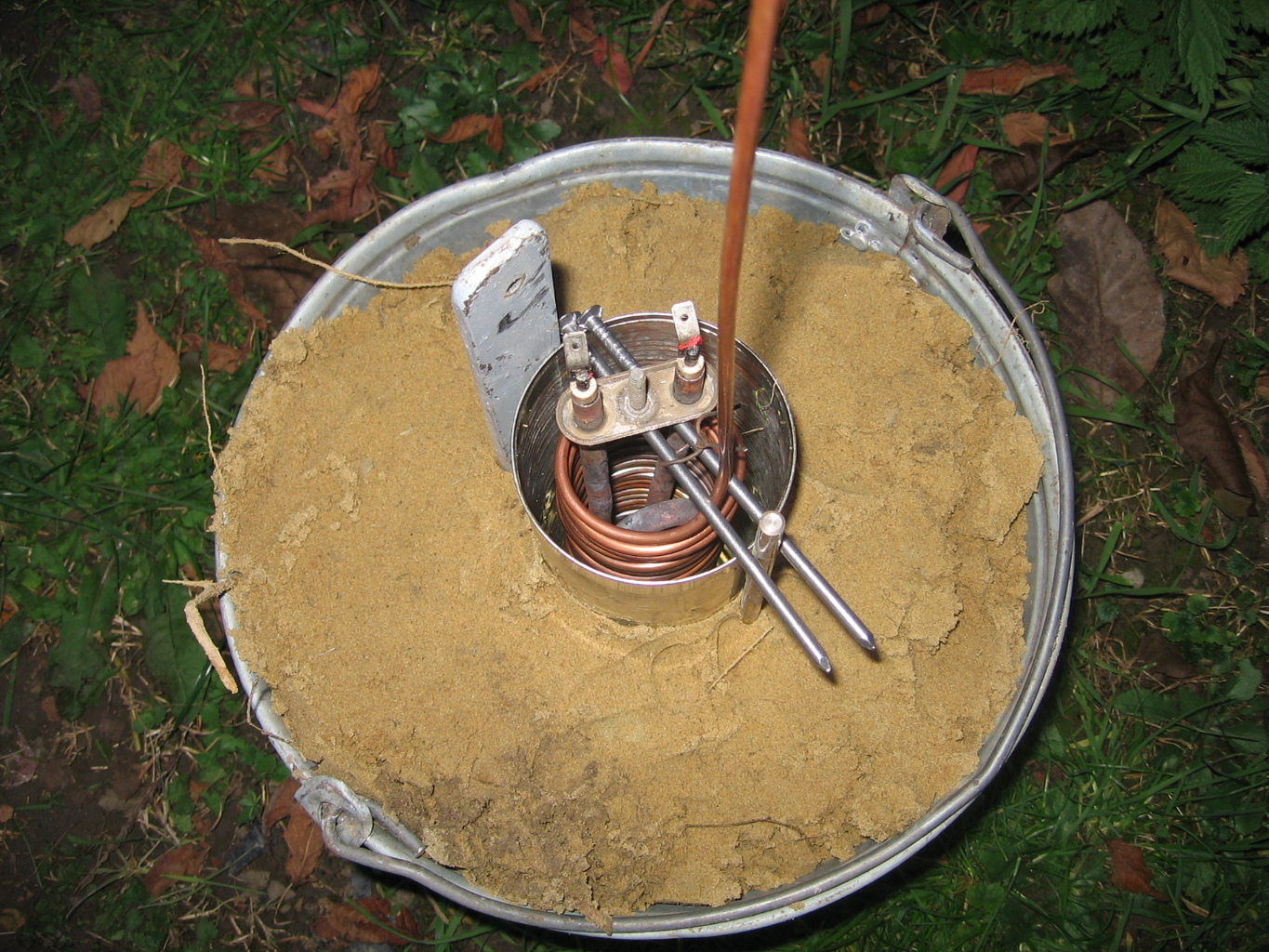

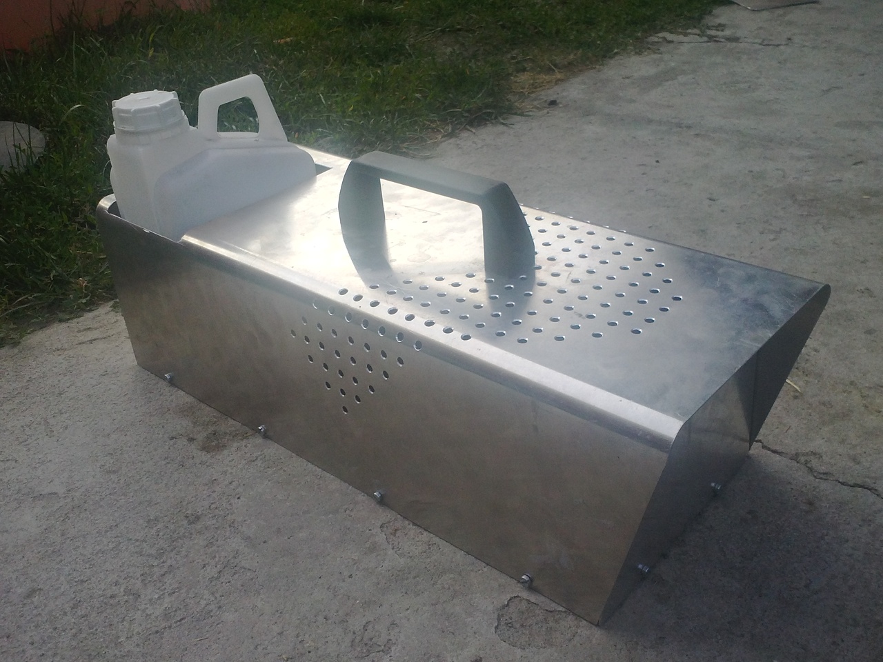

(#) Noo válasza Andras25 hozzászólására (») Jan 9, 2014 / 1
Köszönöm, de a konzervdoboz csak öntőforma volt Ami látszik az egy alutömb.
