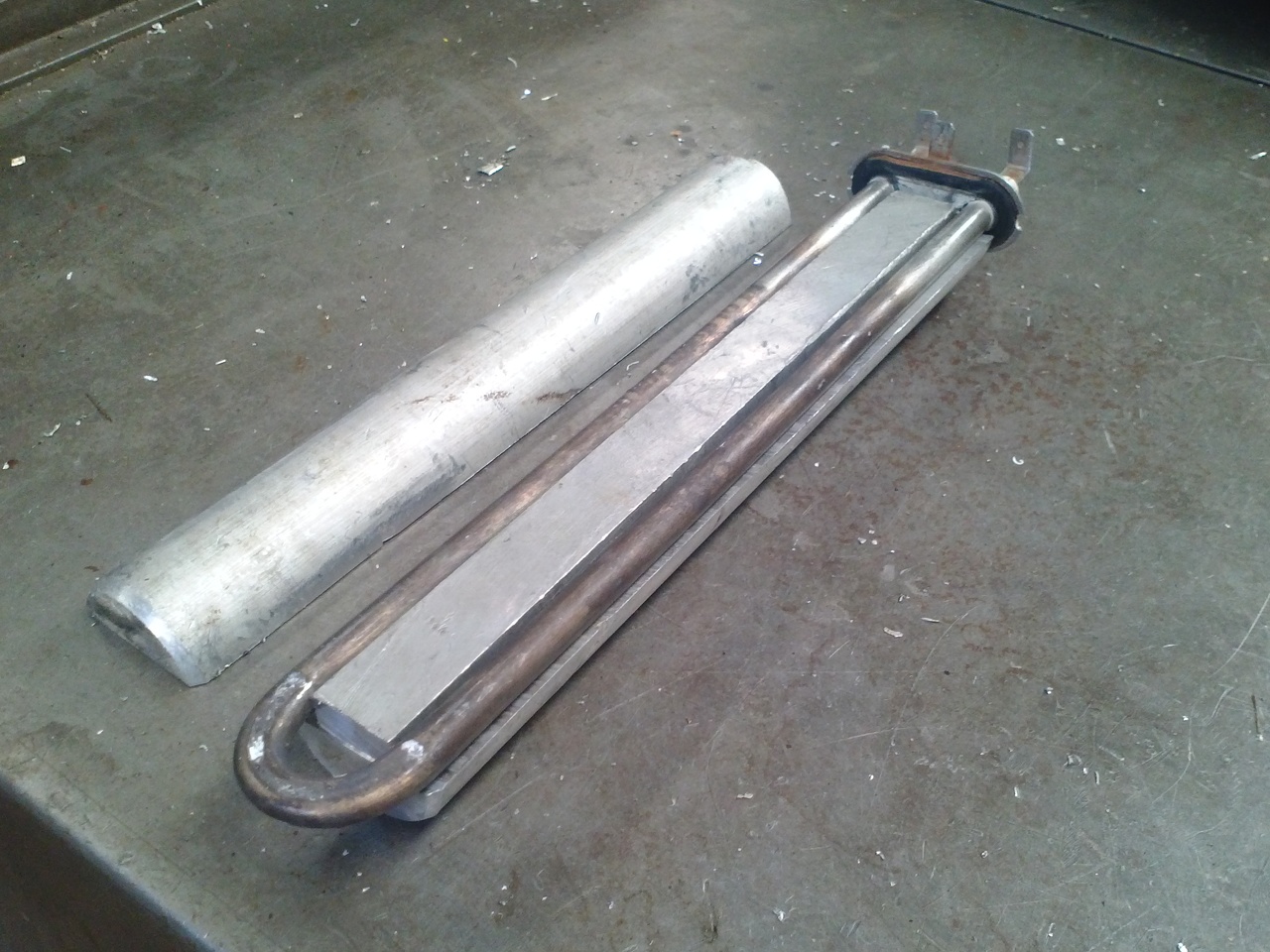

Igen, úgy vagyok vele, hogy csak egyszer kell megcsinálni, de akkor tuti jó legyen és megbízható! Meg igyekszem arra törekedni, hogy mindenben minél jobban hasonlítson egy gyári füstgéphez ( már amennyire lehet). Egyébként nagyon sokmindent be tudok szerezni hozzá költségek nélkül is. Mivel egy olyan cégnél dolgozom, ahol rengeteg a szakmunkás (lakatos, esztergályos, mindenféle minősítésű heggesztő) és elég sok az olyan alapanyag ami onnan beszerezhető így egyetlen fizetős dolog ebben a füstgépben nekem a hőfokszabályzó lesz
Na most az felépítés, amit kitaláltam a következő: Lesz benne egy kb 1 literes kis műanyag kanna a tartály. Ebből egy autó ablakmosó szivattyú nyomja tovább. A csőrendszer a rézcsőig pneumatikus műanyag csövekből lesz, amik talán jobban bírják a hőt, mint a szilikon csövek, vagy gumi csövek. Ráadásul ez van a munkahelyemen és rengeteg féle gyorcsatlakozó, átalakító, stb van hozzá. Szóval ezen a cső szakaszon helyezem el az előzőekben leírt folytó-visszacsapó szelepet. Ez után megy tovább a folyadék a rézcsőre. Ebben lesz egy spirális rész mielőtt bemegy a kazánba. A kazán vastag falú vas cső lesz, mindkét végén leheggesztve és ebben lesz a fűtőszál körülötte a 4 mm belső átmérőjű réz cső spirál. Régebben írtam, hogy csak 3 métert tudtam beszerezni egyben (ezt is munkahelyemen találtam ) de ma találtam még kb 2 métert. Ezt a munkahelyen összeforrasztatom ezüsttel és esztergályos feltekeri nekem. Nos a vascsövet, ha minden benne van beöntöm én is ólommal, ahogy írtátok. Ezzel kész is a kazán. Ezt majd szeretném minél jobban hőszigetelni, hogy a burkolat minél hidegebb maradjon. (csak még azt nem tudom, hogy mi lesz a szigetelő anyag).
Elektronika: Kap a rendszer egy 230V-os betáp csatlakozást, olyat mint a számítógépekben van, kap egy biztosítékot és egy főkapcsolót. A belső vezetékelés hőálló vezetékekkel lesz szerelve. A fűtőszálra kötöm rá a hőfokszabályzót, és egy relét. Ha a fűtőszál fogyaszt a szivattyú nem kap áramot. Relé kapcsol és megy a szivattyú felé az áram. Itt lesz a körben egy 230V/12V tápegység, utána pedig egy kábellel kivezetek a gépből egy nyomógombot, tehát kézzel vezérelhető lesz. A nyomógombba teszek egy visszajelző led-et.
Burkolat: Az alja bakelit lap lesz, többi része pedig alu lemez.
Kb. ennyi, bocs ha kicsit bőszavú voltam. Majd ha kész lesz teszek fel képeket meg videót.

(#) rejtettlampas hozzászólása Jún 13, 2013 /
Lassan összeáll a gépezet. A kazán már egyben van de még csak a földön próbáltam ki. Házat a jövő héten csinálok hozzá. Ma volt is egy kis tesztelés! Jól üzemelt, csak még egy szűkítés hiányzik a kifúvó végnél. De így is messzire fúj el. Eredményét feltöltöm ide képben! Azért még lesz vele pár óra munkám.

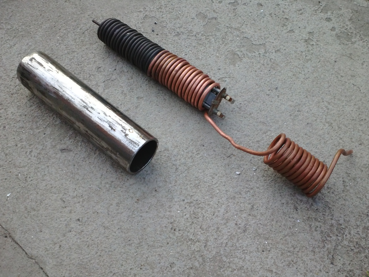

Pár hozzászólással előbb leírtam. Annyi változás történt közben, hogy nem öntöttem ki ólommal a kazánt, hanem sikerült olyan vascsövet találnom aminek a belső átmérőjébe pont bele passzol a rézcső spirál. Ennek a közepében van ugye a fűtőszál. Nos a fűtőszál az lapos, a spirál közepe pedig kerek. Ennek a kiöntéséhez kellett volna vagy 5 kg ólom. Ehelyett kitaláltam, hogy egy olyan alu rudat ketté vágok ami bele passzol a rézcsőspirálba és ez közé szorítottam be a fűtőszálat. Így később kivehető ha elromlik.
Itt van még pár kép, hogy lássátok miről beszéltem.
Meg itt:
(#) pjg válasza rejtettlampas hozzászólására (») Jún 13, 2013 /
A cső milyen vastag?
Melyik cső?
A réz.
A sárga színű az 6mm külső és 5mm belső, a sötétebb az 5mm külső és 4mm belső. Viszont a végén kiderült hogy a sötét cső az nem réz hanem acél. Kilágyíttattam mind a kettőt hogy könnyebben fel tudjam tekertetni. Előtte az is sárgaréz színű volt, valószínű valami réz bevonat volt rajta.
Tehát 4-5mm belsővel jó lesz. Köszi a látványos szemléltetést.
