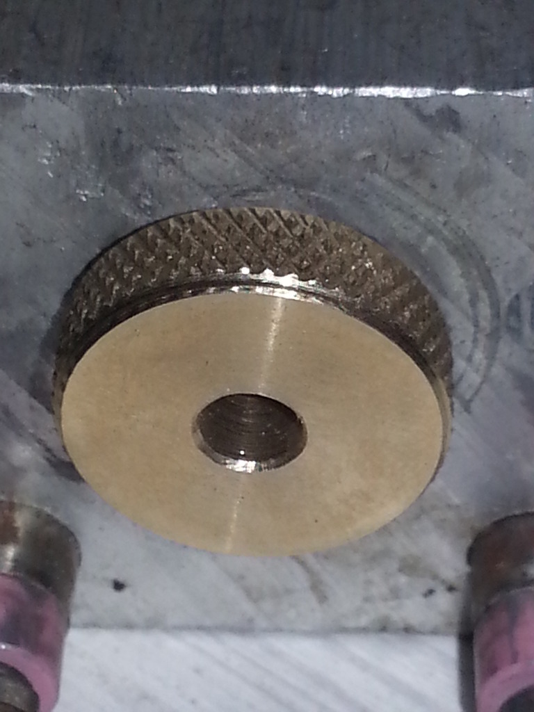

Készen van a spirál és a dugók.
végül sárgarézből készültek el a darabok.(Eléggé húzós ára volt 20 cm hossuú 20mm-es rézrúdnak ) A bemeneten még csak egy lyuk van ,de majd vágok bele menetet , a kimenet 3mm-es. A spirál 2mm mély 2 mm széles és 2mm szünet van köztük. Remélem jó lesz,jövő hétvégén meg is próbálom beindítani. Desztillált vízzel ki lehet próbálni? A hozzászólás módosítva: Feb 23, 2014
Tutin néz ki! Hát a réznek elég jó ára van. Első tesztelésre jó a víz. A dugóknál használj teflon vagy valamilyen tömítőt.

A spirál még a dugóval takar ,de kireszelem annyira ,hogy csak 2 láb marad a hengerből és így támaszt és át is megy a folyadék,füst. Egy ilyen kazán kb mekkora távolságra fúj el?

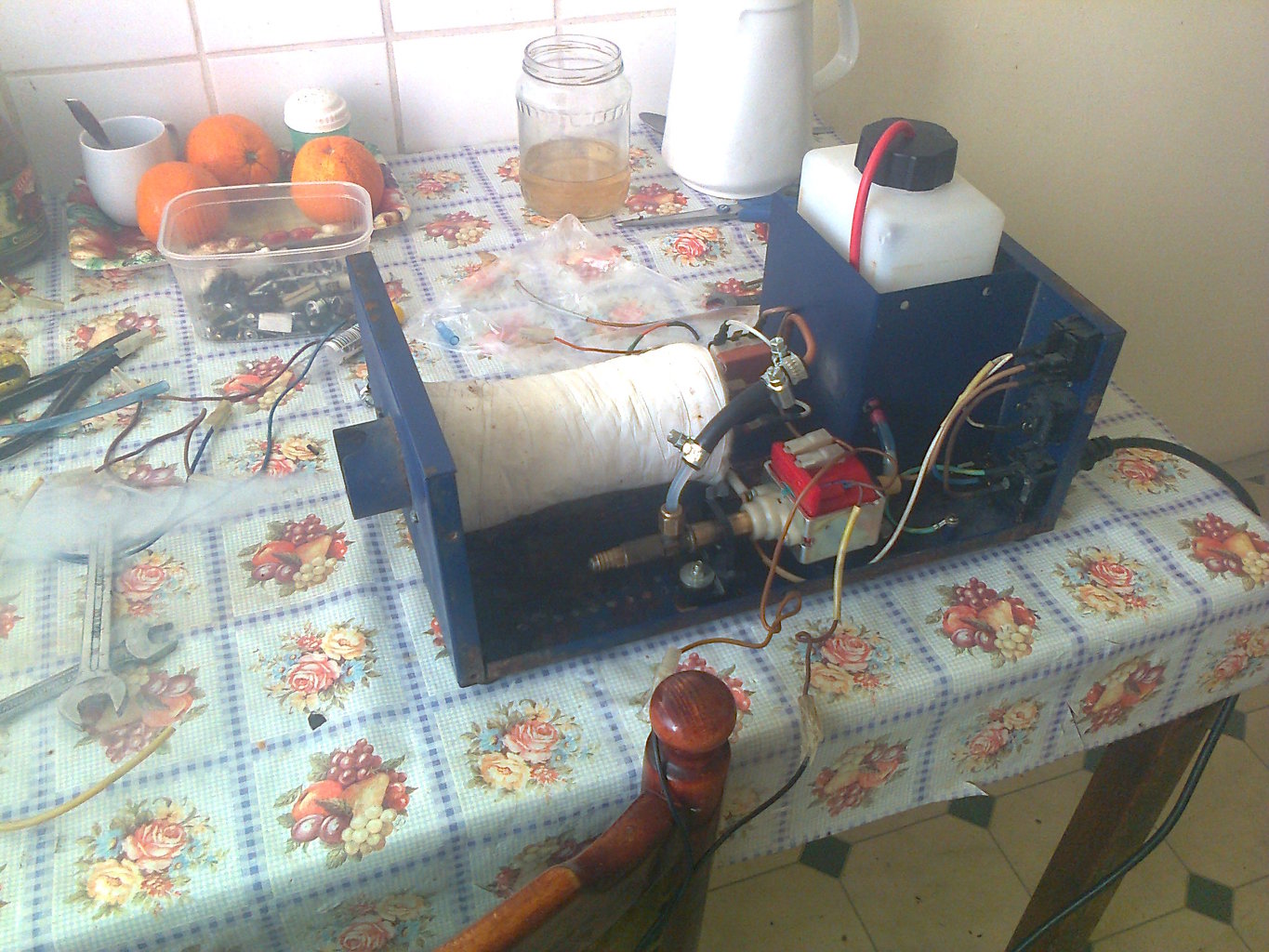

Ma délután végre volt időm összerakni a szerkezetet. Teszek fel videót a működésről. A kazánt 240C-ra fűtöttem a hőkapcsolóval. A szivattyú egy 50W-os ULKA. A baj pedig ,hogy csak ilyen pillanatnyi fújásokat bír ,mert hamar kihül és "köpköd" Mit lehet ezügyben tenni? (Hátul egy kicsit folyik ,mert ott még nincs teflon tömítés. Bővebben: Link
Tegyél szükitést a csőre mert hogy hallom a pompa jó erösen gyom.
hogyan tudnám elszorítani a teflon csövet? Illetve a szivattyúba bemenőt vagy elmenőt?
A pupma szivooldalára tegyél egy kisebb átmérőjű csődarabot. Mehet egészen a tartályba. Nekem ha jól emlékszem egy fecskendő kereszt alaku szára van beledugva
A kimenet maradt 3mm? Mert az nagy. A hozzászólás módosítva: Márc 2, 2014
a füstgép kazán kimenetem 2mm lett végül.
Okés köszi teszek egy szükítést a szívóoldalra. A füstöt szépen fújja ,de nem tudom ,hogy megoldható lesz-e a teljes fújás vagyis ,hogy nem hül ki annyira ,hogy köpködjön
Szerintem vastag az 2mm-is. Ha kisebb a lyuk akkor nem fog annyira köpködni sem.
mekkora legyen 1,5mm?
Egyébként a kazán bemenetén van egy kis kb 1 cm hosszan egy sűrítő rész és a spirálra csak egy 1,5mm -es lyukon át jut a folyadék
Én írtam, hogy nekem 0,8mm a kimenő. Azon simán kitalál a füst.

Igazad volt .0,8mm a lyuk . Hétvégén felteszem rá csökkentem a szívóág keresztmetszetét és felteszem rá a szigetelést is. Valami kőzetgyapot szerű anyag teflonnal körbetekerve
Felraktam a 0,8mm-es fúvókát és a fecskedős szűkítést.
Mostmár nagyon jól szuperál elég sokáig megy még ki nem hül. Valami távirányítós vezérlést tudnátok ajánlani?
Távirányítós dimmer
beszereltem a dobozba és feltettem rá az üveggyapot szigetelést is.
Desztillált vízzel hajtva 250C-on tudja az állandó üzemelést. A rendszeremnek 1 hibája van ez pedig a kazán és szivattyú közötti összekötés. A cső az tefloncső .a végek pedig ilyen forgó ,bajonettzáras csatlakozók. itt pedig szökik a víz.Gondolom ezek nem 200-300 C-ra lettek tervezve.Keresnem kell valamit ami nem engedi a folyadékot.
Levegős gyors csatlakozó, amibe csak bele kell dugni a csövet? Abban egy O gyűrű tömít. Esetleg azt kicserélni valami hőálló szilikonra. Vagy az egész csatlakozót kiiktatni és megcsinálni fixre.
