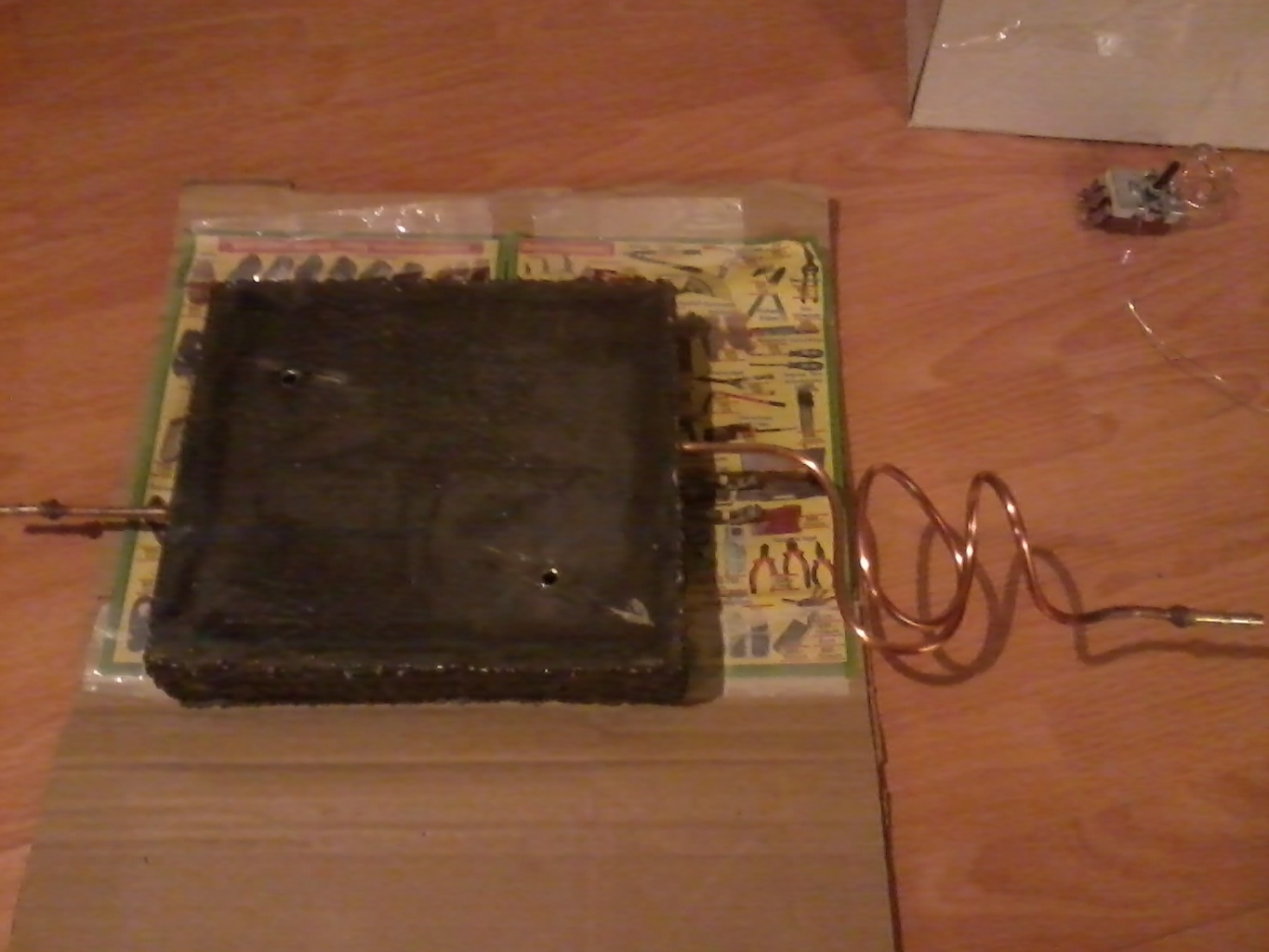

sziasztok ujra itt
ma megkapta a fittingeket a rézcső két idősebb ismerős által keményforrasztással holnap meg a maradék ólmot is,ezekután jönnek az első tesztek elösször csak deszt.vízzel köpköd e a "kis aranyos"
persze próbapadon csak mert még nem tudom mien háza lessz az még kérdés
de ilyen perpill:
(#) rejtettlampas válasza Andras25 hozzászólására (») Jan 28, 2014 /
Szia! Desztillált víz helyett vegyél a patikában glicerint, keverd össze 1:5 arányban vízzel ( 1 deci glicerin- 5 deci víz ) és kész a füstfolyadékod, ami teszteléshez kiváló. Buliba későbbiekben ajánlott a gyári/bolti füstfolyadék.
Amúgy jó lesz a kazán, alakul, csak lesz belőle valami
(#) Andras25 válasza rejtettlampas hozzászólására (») Jan 29, 2014 /
hello
ma összedobtam az elektrónikát és egy gyors tesztet nyomattam is, itt láthatjátok az eredményét
https://www.youtube.com/watch?v=7BgSxfejssA&feature=youtube_gda...player
de ha így nem megy a video címe füstgép házilag teszt1 próbapad
igaz itt csak sima vízzel próbáltam ki kicsit csepegett is aminek nem örülök maximumra állítva
a höfokkapcs. de lehet csak a szigetelés hiányzik neki vagy az a problémája hogy nem tökéletesen öntöttem ki
néhol levegős még amit lehet kikéne javítani plussz lehet füstfolyadékkal egy csepp sem j
ön majd?

(#) Noo hozzászólása Jan 29, 2014 /
A cső végére ahol kijön a füst kellene valami szűkítés. Az valamennyire mérsékelni fogja az utópöfékelést.
(#) Andras25 válasza Noo hozzászólására (») Jan 30, 2014 /
igen vaan is
a 4ről 3mm re csökken
(#) Noo válasza Andras25 hozzászólására (») Jan 30, 2014 /
Rakj rá kisebbet. Mondjuk 1milist.

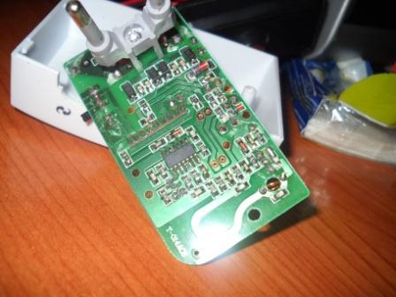

(#) balazs_paszka97 hozzászólása Feb 9, 2014 /
Hello ebből a kapucsengőből szeretnek távvezérlőt késziteni s nem tudom mit alakitsak át rajta.
(#) Noo válasza balazs_paszka97 hozzászólására (») Feb 9, 2014 /
Szia. Én a legegyszerűbben a led vagy a hangszóró kivezetésén (Gondolom a led akkor világít ha dallamot játszik) mérnék feszültséget és egy relét raknék oda. Ez e relé kapcsolná a pumpát.

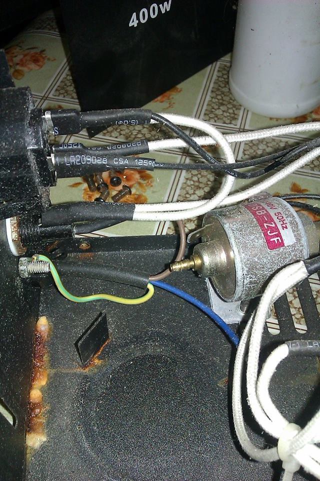

(#) Djatis válasza Ricsi123 hozzászólására (») Feb 15, 2014 /
Látom tebenne vagy ebbe a fajta szivattyúba.
Kérdésem az lenne nekem is ilyen van csak nem nyomott semmit amikor szétszedtem szétesett az egész nagyjából megvan hogyan van összerakva de azt pontosan nem tudom hogy a kis rugós szelepet ami neked is a képen van az a kis gumigolyó merre kell hogy nézzen ? A kinmenet fele vagy visszafele a dugattyú irányába,
nekem kifele volt összerakva tehát a kimenet fele nézett és nem ment.
Most megfordítottam a tartály fele néz és így nyom valamit de mindkét esetben olyan a probléma hogy ha a kimeneti csövet teljesen ráhúzom ütközésig meg sem indul a dugattyú pár menetet ki kell lazítsak igaz nem folyik meg nem is nyom annyit amennyit kellene de legalább füstöl a gép itt ott de ez így nem igazán jó.
Előre is köszönöm.

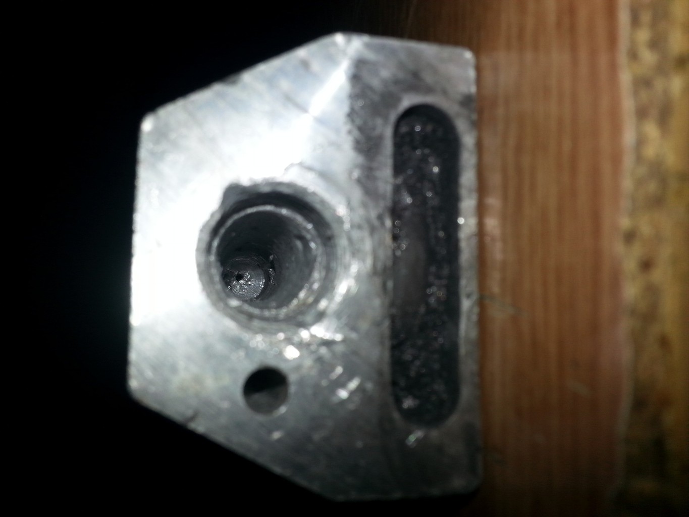

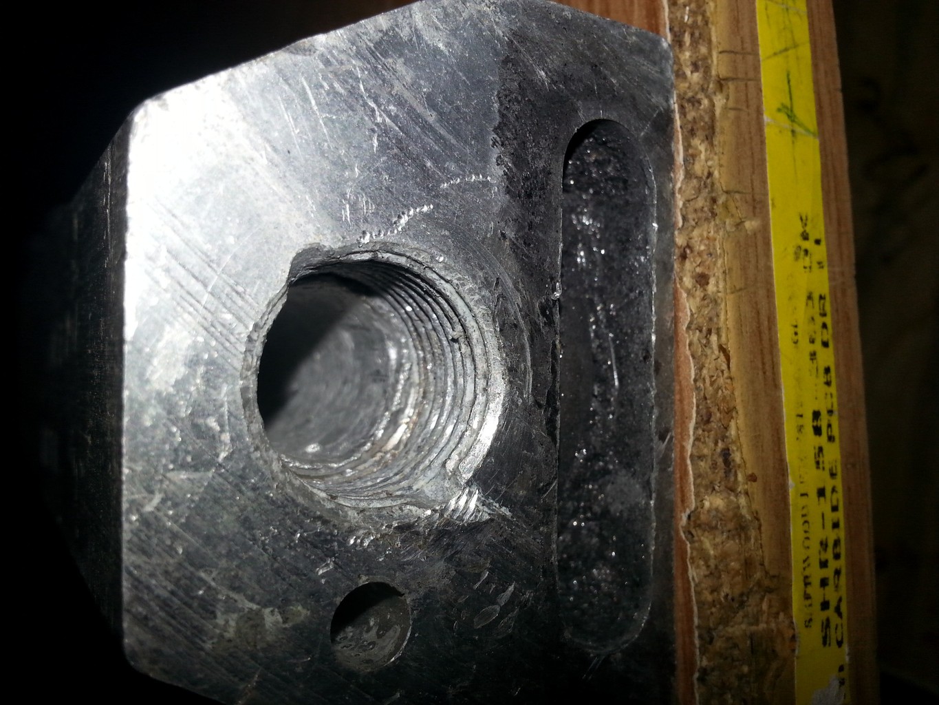

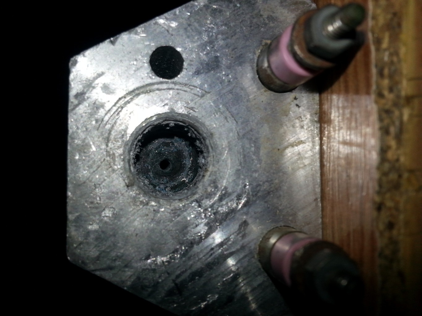

(#) havranarpi hozzászólása Feb 17, 2014 /

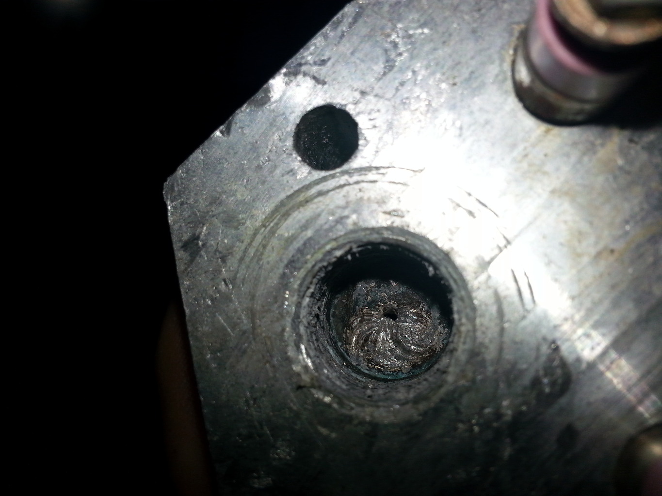

Hozzájutottam egy igen beteg antari kazánhoz (750W)
Az lenne a kérdésem ,hogy mi kell ahoz ,hogy használhatóvá tegyem?
Az előző tulaj szerint be van sülve ,de nem értek hozzájuk.
Mit kell tenni ahhoz ,hogy működőképes legyen?
A szivattyúm egy 50W-os ULKA
(#) Noo válasza havranarpi hozzászólására (») Feb 17, 2014 /
A középső nagy furatba kell egy rúd amin spirál alakban van bevágás. Mint egy menetes szár. A mindkét végét le kell dugózni. a hátsón bvezetni a folyadékot elől pedig egy kis lyukon kijön a füst. Letisztogatni a fűtőszálat, megnézni hogy működik-e.

(#) havranarpi válasza Noo hozzászólására (») Feb 17, 2014 /
A képet megtaláltam ,de a keresztmetszetet nem.
Amit eddig találtam az elvi működésről ,hogy jól szorulnia kell a bemart rúdnak a cső falához.
Ami pontos méreteket kér az esztergályos az a hossz, átmerő és menetemelkedés , menetmélység.A fűtőbetét felől belenézve csak egy kis lyuk látszik.Ezt a csövet ki kell vennem az alu házból vagy nem fog kijönni?
illetve a két végére a dugózat.A kimenő részén mekkora lyuk kell illetve a bemeneten miért van benne az a kis szűkítés?
(#) havranarpi válasza havranarpi hozzászólására (») Feb 17, 2014 /
Kaptam az előző tulajtól méreteket.
A marás 2 mm mély 2 mm széles és 2mm -ként van bemarás.
A hossz és keresztmetszet már számolható a kazánból.
Vélemény a méretekről?

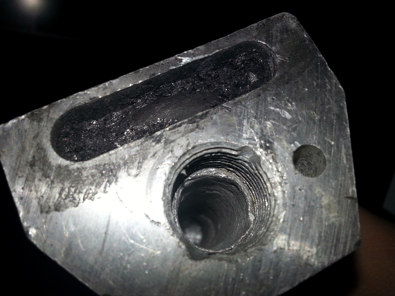

(#) levaitamas hozzászólása Feb 17, 2014 /
Antari F80Z kazánnal kapcsolatban szeretnék infót kapni. A gép nem füstöl, gondoltam szivattyú hiba, de az jól működik. A kazánnak mennyire kell "átfújhatónak" lennie? Tüdőből nem tudom átfújni, kompresszorral is csak nehezen megy át a levegő. Láttam benne valamiféle betétet, amit gondolom belepréseltek és ez lehet eldugulva. Ki lehet ezt ütni vagy el kell dobni a kazánt?
(#) Noo válasza levaitamas hozzászólására (») Feb 17, 2014 /
Én megpróbálnám ecettel vagy vízkőoldóval átmosni, hátha a folyadék égett rá. Semmiképp nem dobnám el. A kimenő oldalon érdemes lenne jobban kipucolni a kis lyukat.
A méretek jók lesznek szerintem amiket adtál.
Nekem ha jól emlékszem akkor 0,8mm-es a lyuk ahol a füst kimegy. Egy CO hegesztő huzalvezetőjéből csináltam.

(#) havranarpi válasza Noo hozzászólására (») Feb 18, 2014 /
Ha jól néztem az enyém pont ugyan ilyen Bővebben: Link meg kellene tudni a méreteit de epyn már 3 heten nem volt fent.Valami elérhetősíget tudn valaki?
illetve az még a kérdés ,hogy amibe a spirál van az egy kiüthető cső -e?
csináltam a két végéről képet.
Láttam ,hogy valaki ütögette már a kis nyílás felől.
Ezt ki lehet venni belőle?Mert ha nem akkor nem szadizom
(#) Noo válasza havranarpi hozzászólására (») Feb 19, 2014 /
Még mindig tiszta kosz a kazán, ha tisztább lenne akkor jobban látszana. Úgy néz ki mintha lenne benne cső. De eléggé szét van verve a vége. Ha kiütöd akkor a menetet még jobban tönkreteszi.
(#) levaitamas válasza havranarpi hozzászólására (») Feb 19, 2014 /
Próbáltam kiütni, de nekem nem mozdult. A vízkőoldóban nagyon bízom, mert eléggé érdekesen van benne a lyuk, nem tudom megpiszkálni.
(#) havranarpi válasza Noo hozzászólására (») Feb 19, 2014 /
Akkor azt a csövet nem ütögetem.ha készen lesz a bemart spirál akkor annak szorulva kell belemennie a kazánba vagyis bele kell majd tudni kalapálni vagy fél mm maradhat közte és a fal között?
