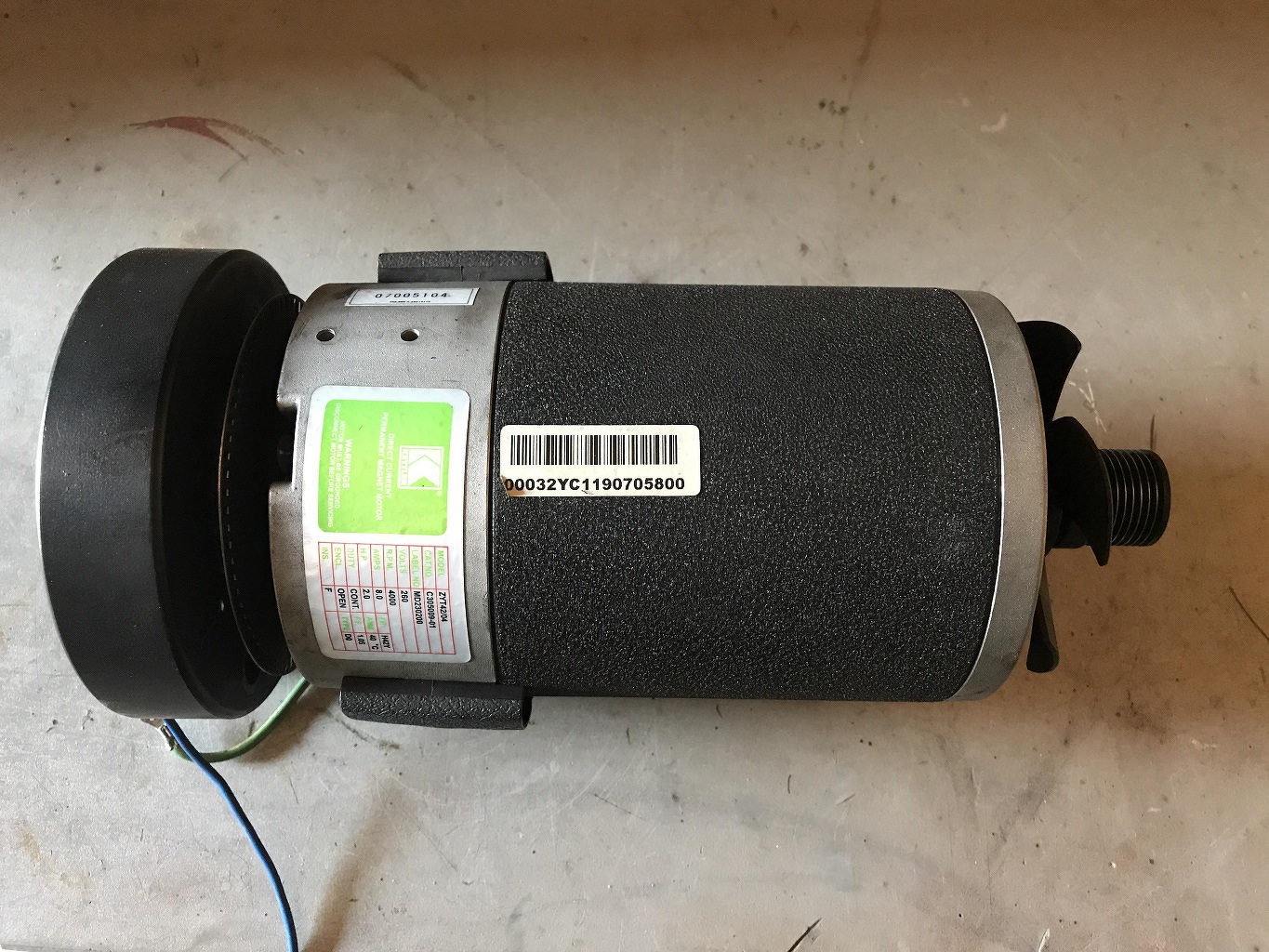

Amit metudtam nézni: Motorvezérlő panelen a feszültségek megvannak, hibás alkatrészt nem találtam . Ami érdekes (számomra) hogy a motor pufferjét el sem kezdi tölteni. Tehát már előtte van valami baja. A motor vezérlő panelen egy pic16F73 ic van. Az IC "működik" azaz a pickit2 felismerte s olvasni is tudta. A felső bordal TX-RX lábakkal kommunikál műveleti erősítőkön keresztül, gondolom a szintillesztés miatt. A Vezeték ami össze köti a vezérlőt s kijelzőt multiméterrel nézve jó. Még megbontom a felső panelt hátha látok valamit. A motor kocsi aksiról elindult. Segítséget válaszokat előre is köszönöm. Egyébként nem lehet hogy van ezekben a gépekben beépített "lépészámláó" ami letiltja az egész gépet, 2008-as. A hozzászólás módosítva: Márc 23, 2019
Általában 2 részből áll a táp. Van egy kistrljesitmenyu trafó ami a elektronikát látja el. Amikor indítja a motort, akkor kapcsolja a safety relét, ezen keresztül tölti a puffer, ez a nagyteljesitmenyu rész. Ami valamiért nem kapcsol. A relé vezérlését vizsgálnak meg. Udv
Utána jártam, s külföldi fórumokon van hozzá leírás a rejtett illetve a szervizmenühöz. Ki kellet törölni a hibakódot s hibakód mentes lett a berendezés. Start után viszont ahogy megindult a szalag megint kiállt hibára, most err_1-re, motor hiba. Megint megforgattam aksival, s most le is fogtam/szorítottam a motort s szakadozva forgott. A szénkefék már nem újak, viszont szerintem nem az a baja. Majd szét akarom szedni a motort s megszakérteni. Viszont az imbusz-os hernyócsavarok nem nagyon akarnak kijönni, még melegítéssel megpróbálkozok. Kérdés, tudtok valakit aki forgórészt feltudja újítani, vagy motort hol lehet venni? Válaszokat segítséget előre is köszönöm! A hozzászólás módosítva: Márc 24, 2019
Valaki újíttatott fel fentebb kicsit. Érdekes, mert 180V -os motorok vannak általában, ott pörögnek 4500-at. Szerintem a tekercs hamarabb adja meg magát, int a szénkefe, a hiányos hűtés miatt.
Érdekes egy gép, próbálkozz ütögetéssel, mármint imbusz fejet a csavarba, s kalapáccsal ütni a betét végét. Aluminium a fedél abba mindig beletapad a vas/acél csavar. A hozzászólás módosítva: Márc 24, 2019

Szereztem másik motor, felépítésre is egyezik az eredetivel. Beleraktam a gépbe s müködik. Viszont fordítva forog . Megcseréltem a polaritást a motoron s így jó fele forog. Viszont a kérdésem az lenne hogy szerintetek nem lesz e így baja a motornak hogy a fordítva van bekötve?
Miért lenne baja? Nézd meg, hogy szikrázik-e közbe a kommutátor, Nekem volt egyszer, egy irányba forgó fúrógépet alakítottam át 2 irányossá, és visszafele igencsak szikrőázott, nem volt befogadóképes fordított forgásra, de ha te nem tapasztalsz ilyet akkor nincs gond.

90 fokban van a szénkefetartó, elméletileg csak akkor szikrázik nagyon, ha a szénkefe nagyon lötyög a tartóban, s az egyik irányban szögben lekopott a teteje. Azt én is megfigyeltem, hogy visszafele, csavarkihajtáskor pld. kicsit jobban szikrázik. Mondanám, hogy meg kell a motorhoz fordítani 180 fokban szénkeféket, de ez az oldalsó kivezetés miatt nem lehetséges.

A kefeszikrázás lehet probléma (elfogy a kefe, megég a kommutátor). Ha nem nagy, akkor forgathatod visszafelé is. A kefeszikrázást terhelés alatt kellene nézni.
A keféket jó tervezés esetén a semleges vonalba helyezik (hogy minél kisebb legyen a szikrázás). A semleges vonal helyzete a terhelés során változik is, mert az armatúra visszahatás (az armatúrán átfolyó áram torzító hatása a gerjesztés mágneses hatására) nem állandó. Egyenáramú motor működése
