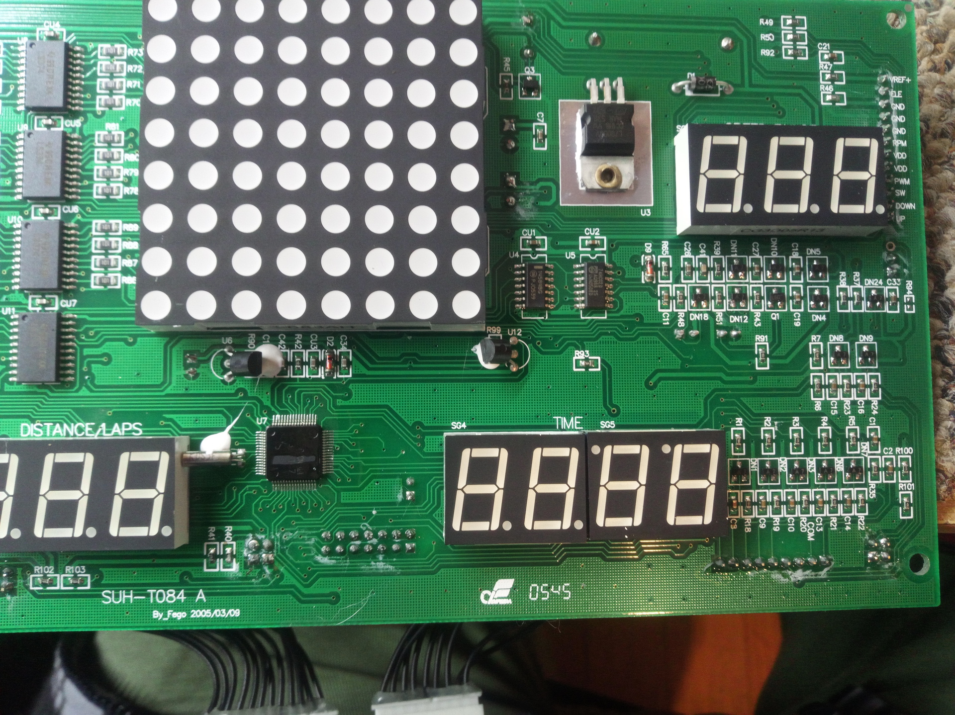

Ha jól selytem, ez a kijelző van benne. A másikon is ugyanaz a µprocesszor van, csak a kijelző része más.

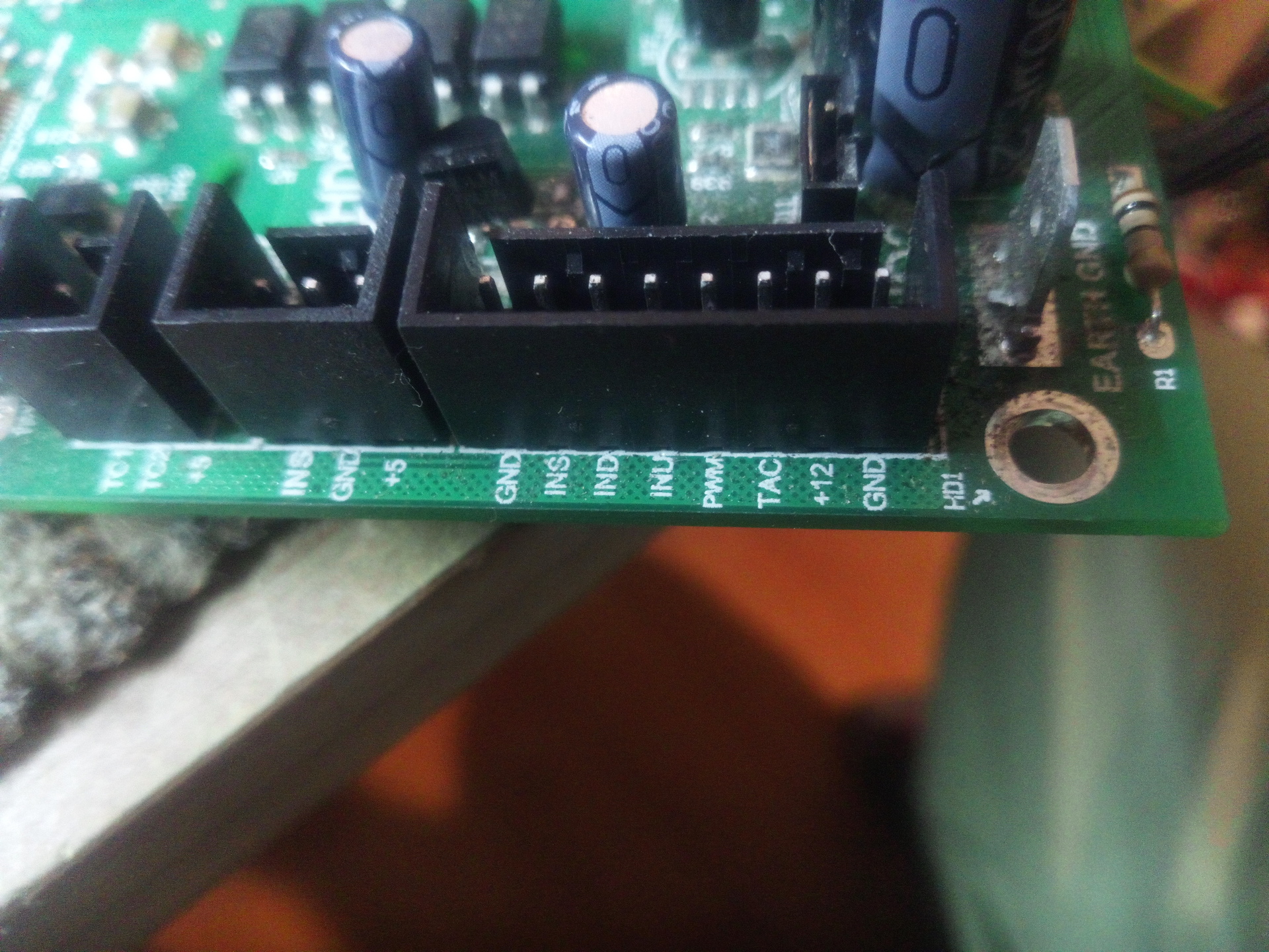

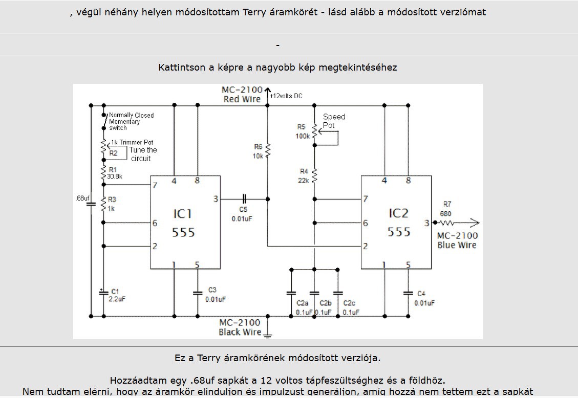

A gép nincs nálam ,csak a vezérlő.De mikor össze volt rakva mértem a pwm lábon ,ami a sebesség jel a kijelzőtől 2volt körül.Van ez áramkör a neten,555 ic váltja ki a kezelő részt.Azért csinálták ehhez a vezérlőhöz,hogy másra is feltudják a gép motorját.valószínűleg nem sikerült az áramkör,nem csinál semmit.Evvel akartam kizárni a kezelőszervek hibáját.A tesóm is aki segít nekem,azt mondja ,csak szkóppal lehetne kimérni,kap-e jelet a vezérlő.Természetesen bármikor elhozom a kijelzőt,ha szükséges
(#) imi535 válasza partner hozzászólására (») Dec 22, 2020 /
Szia. Működik az 555 el,csak hozzá kell hangolni!én is megcsináltam!
(#) partner válasza imi535 hozzászólására (») Dec 22, 2020 /
Üdv .Kérdés,hogy a vezérlőm rossz,vagy nem sikerült a ketyere?Az 555-ös vezérlő jelén mérhető feszültség?Amit mi csináltunk azon nem.
(#) Chipmunk1960 válasza partner hozzászólására (») Dec 22, 2020 /
Az 555 inpulzus szélességet, változtatja, de az efffektíve növelve a feszültség növekedésével jár. 5V-os tápról meghajtva, mert a panelon egy optocouplerbe megy bele, nem kell több, letekert állásnál kb 0, feltekertnél 5V körül mérhető, közép-állásban 2,5 körül. Ugyanezen elv alapján működnek a Dc-Dc konverterek is.
(#) partner válasza Chipmunk1960 hozzászólására (») Dec 22, 2020 /
Visszaraktam a helyére a panelt.0-1.3volt jön a pwm csatira.De a működés jelző led egyet sem villant,sőt volt amikor ki is aludt.De ilyen kor is meg volt a beállított feszültség a pwm lábon.
Most mértem 1.9v alappotméter 3.0v félig 6.0v háromnegyednél. Én ezt raktam össze!
A miénk is ez.Mekkora bemeneti feszültségnél?
12v ra van tervezve!
A vezérlőből csak 9v jön ki.Az is van ráírva.

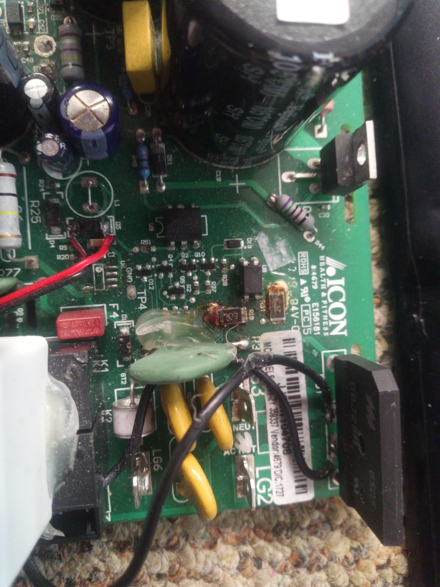

Van egy régi futópadom, amibe Cseréltem Fet-et. Nyáron működött is, most hidegbe előszedtem, majd kb 1 perc után a 60N60-as Fet zárlatossá vált. Megrendeltem a másikat, de amíg ideér, ki kellene derítenem, hogy mi okozhatta.
A motor szépen pörgött, még 24V-ról tesztelve is.
Esetleg okozhatja-e ezt a hibát a Primer elko? Ha abból indulok ki, hogy kapcsolóüzemi tápoknál a kiszáradt primer elko okozhat ilyen hibát (ráadásul hideg is volt)

Kipróbáltam 9v elemmel is működik! A trimmert hozzá kel állítani ! 0.26v pwm mérhető negyed pot állásban, félig feltekerve 0.40v pwm.ez a működés közben mért adat!
(#) partner válasza imi535 hozzászólására (») Dec 23, 2020 /
Ennyit még a műszerem is csalhat.Nagy baj ,hogy nem tudom, legalább az egyik ketyerém jó-e.Nincs valami egyszerű módszer az mc2100 tesztelésére?
(#) imi535 válasza partner hozzászólására (») Dec 23, 2020 /
Ez volt a működő megoldás!A többi próbálkozásnál mindig elszállt valamelyik alkatrész!Nem közös GND n vannak a tápok,mindegyiket saját gnd hez kell mérni,mert fars értéket kapunk!
az 555-ös nem az mc2100 -ről kapja a tápot?

(#) Chipmunk1960 válasza SzilCsong hozzászólására (») Dec 24, 2020 /
Szia, keress égésnyomot a panel hátoldalán, páralecsapódásra gyanakszom. Van egy 3HP-s motorom, ami DC kisfeszről, fórúgáp ford szabályozó+ Greatz híd +- 180V DC műkökik rendesen, de kártyára dugva szikrázik egyet belül, s leveri a kismegszakítót. [off]Nem szereti azt a nagy frekit már, pedig telenyomtam ragasztópisztölyal a kefetartó környékét. De olyan mint a Tesla tekercs [off] [/off][/off]

Szia, megpróbálom kibogozni, esetleg Te is segíthetnél visszarajzolni a tiedről/, de azt sem értem, gogy egy ellenállás, tranzisztor, relé, + védődióda helyett miért kellet ez a S8025 -ös, SCR-es baromság, + a rengeteg kolonc bele???? 2 optó, 5 thanzisztor, + egyebek... Azt sem értem, hogy kapcsol ki egyenáramról, mert csak A-K rövidzárral, vagy fázisfordítással lehet kikapcsolni triac-ot.

Szia, Tudom, Át kellett már alakítanom az egész táp részt, mert lefüstölt, még a fólia is, raktam bele 2 független 12V-ot, az egyik fehér kocka a relékre van ragasztva látszik a sarka. Annak a kondinak már nincsen jelentősége, csak valahonnan kap még valami zajt. Igen, mint fentebb írtam már a sokadik, /de nem jobb/ verziója, az első, még stabil trafós volt ebbe meg raktak már invertert, csak felrobbant benne.
