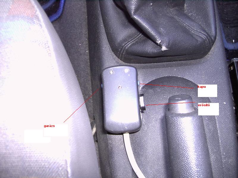

Mellékelem nálam, hogy van megoldva. Nyilván ez nincs olyan jó megoldás mint a tied, meg aztán egy hetes meló sincs benne, azon kívül a nyomógombok elhelyezése is kézre esik, nem kell nyúlkálni érte. Tudom, nem túl fa*a megoldás, de már megszoktam az elmúlt 8 év alatt ![]()
