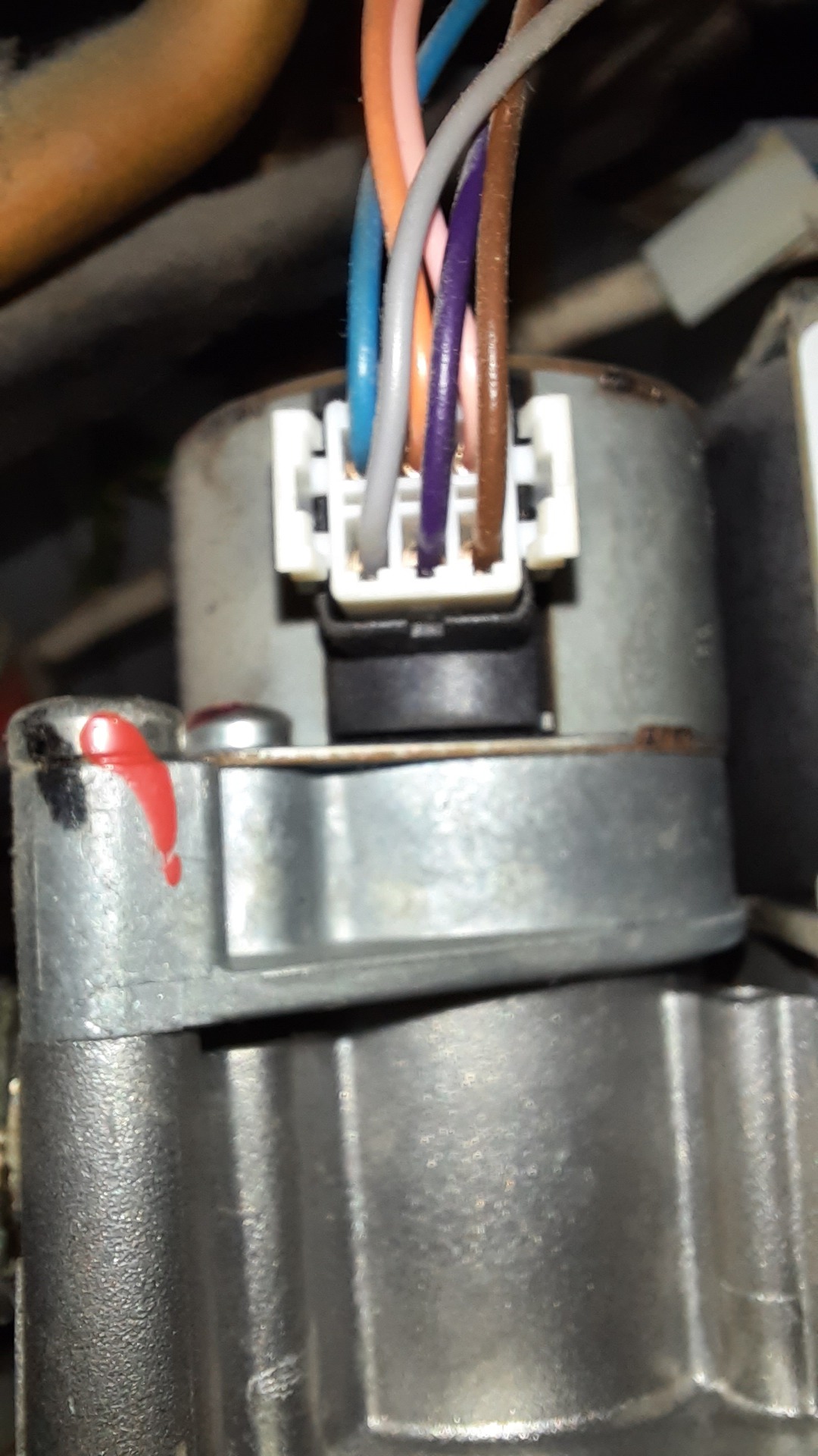

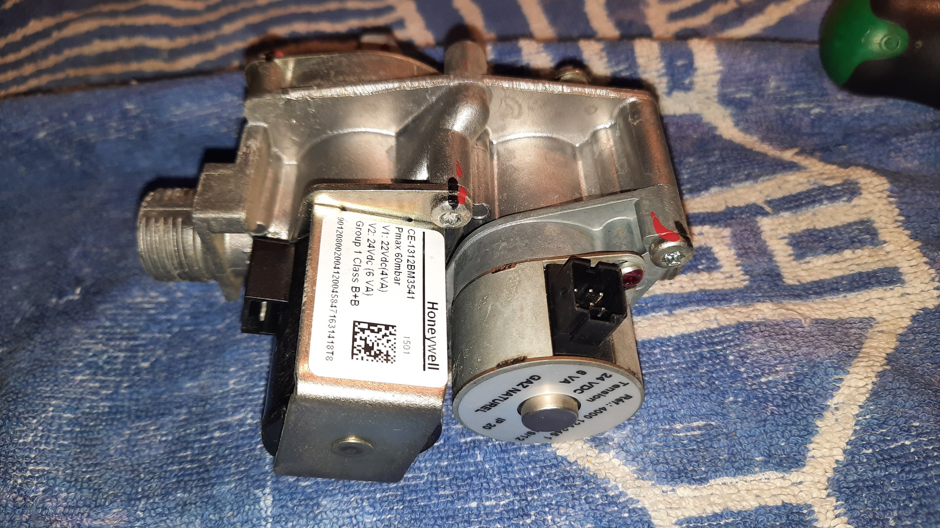

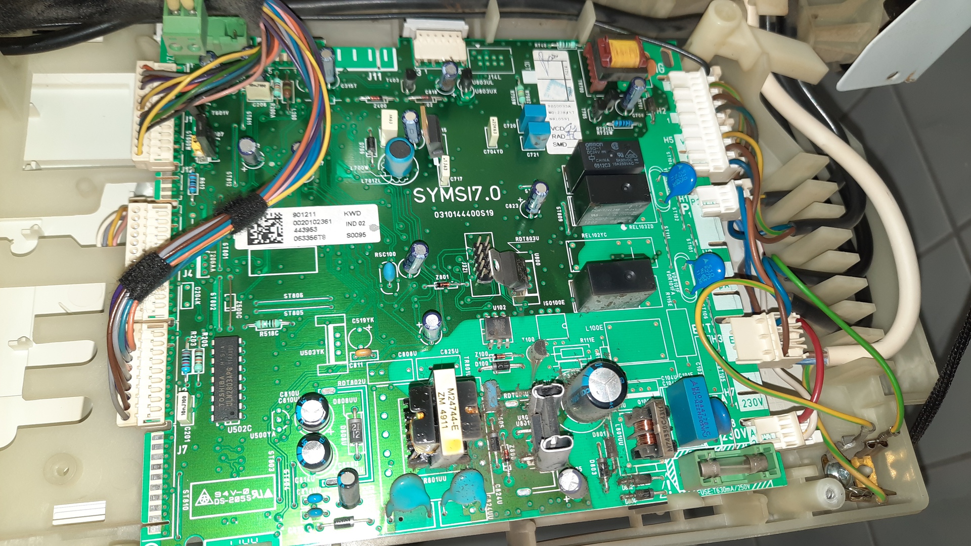

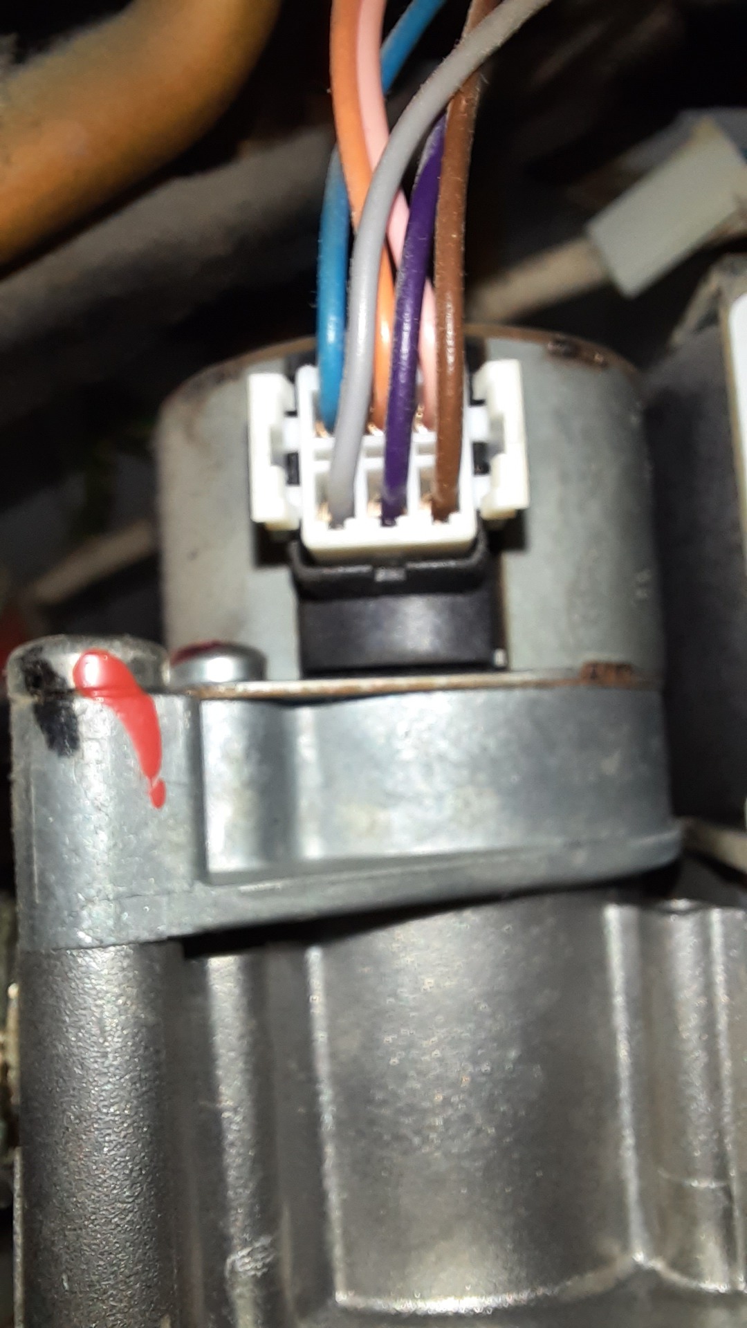

Sziasztok. Egy Saunier Duval kazán F15 hibakódot ír ki. A manual szerint ez gázszelep léptetőmotor hibát jelent. Csatolok képet a motorról és a panelről is. A motornak 6 kivezetése van. Hogyan tudnám kimérni a bekötését? Esetleg megvan valakinek?
Előre is köszönöm.

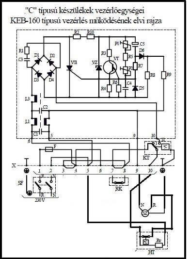

Szerintem menjünk ide vissza a probléma megoldásában. A panel ugye jó, mert azt mondod, hogy kazán termosztát lekapcsoláskor van utókeringés. A szobatermosztát lekapcsoláskor nem vált át a kazán termosztát az utókeringéshez szükséges áramkör megtáplálására, így ezért nem lesz ebben a felállásban utókeringés. Az említett főégő lángmagasságot kellene beállítani, lejjebb venni, hogy ne legyen a hőcserélőben helyileg forrás. Akkor az általam vázolt kapcsolási változatnál (proli007 már előzőleg is ezt javasolta) a sorba kötött szobatermosztát lekapcsolásakor is lesz utókeringése a szivattyúnak és az áramkörhöz nem kell hozzányúlni, mert az jólműködik. Ez többlet áram fogyasztással fog járni, mert a szivattyú állandóan menni fog fél feszültséggel amíg a szobatermosztát vissza nem kapcsol (mert a kazáné az néhány fok hiszterézissel azonnal visszakapcsol). Az említett átalakításra igazából nem is volna szükség ha ezt a felvetést meg tudnád oldani.

Nem akarok vele többet foglalkozni mint amennyit érdemes volna. Valami már nem jól működik a kazánjaidban, mégpedig a termosztátok. Azoknak az intervallum kapcsolási hőmérséklete 12 fok. Ha ezt a hőmérsékletet az utókeringés nem tudja levinni érték alá akkor áll fenn az örökös utókeringtetés. Ez abból adódhat, hogy gyengült a gáztöltet a kazán termosztátban és nem tud a megadott értékhatárok között kapcsolni.
Ha azt nézzük, hogy az áramkörök mit csinálnak akkor bármelyiket is veszed az újak közül azokban a szobatermosztát, reteszkapcsoló (opcionális) és a kazántermosztát soros kört alkot DE a fő kapcsolást a kazán termosztát kapcsolja (bontja). A "P1" és "1' kapcsokon mindaddig rövidzárban tartja az elektronikát amíg el nem éri a kívánt hőmérsékletet, majd kikapcsoláskor áramalá helyeződik az elektronika és kezdetét veszi az időzített utókeringés. Ez normál esetben nem tarthat sokáig, hisz cca. 60-70 fokos vizet hamar lecsökkenti 12 fokkal és visszakapcsol mielőtt időzítetten állna le.
A KEB 160 is ami nálad be van építve ugyan ezt tudja csak a sorkapocsban nem volt sorbakötve a kazántermosztáttal.
