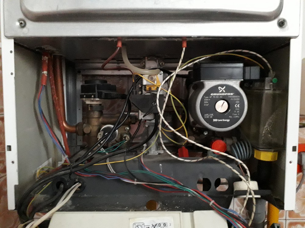

Szia! Arról még mindig nem írtál, hogy milyen is volt előzőleg a helyes működése ennek a kazánnak. Az eddigi ismereteket figyelembe véve azt lehet elmondani, hogy áramlási probléma lehet a fűtési körben, mintha le lenne korlátozva az áramlás, ezért a teljesítményt az NTC értékéből nem engedi csak maximum a 75%-ig "melegíteni" a moduláció. Hogy hol lehet lerakódás vagy keresztmetszet szűkület az innen nehéz lenne megmondani. Ezt a rekuperátort nem ismerem, hogy milyen belső kialakítású csak feltételezem, hogy egy csőspirál ami a dobban helyezkedik el és ebbe fújódik bele a füstgáz ami felmelegíti még a visszatérő ág vízhőmérsékletét. Ha le van lassulva az áramlás a fűtési kör ezen részében akkor többlet hőmérséklet éri a visszatérőt amin már nem kell sokat melegítenie a főégőnek ahhoz, hogy az NTC leszabályozza a teljesítményt.
Az, hogy a főégő vagy ez a rekuperátor szokott-e vízkövesedni azt nem tudom de lényegesen egyszerűbb lehet kisavazni, mint egy bitermikus hőcserélőt és eredményesebben.

(#) Hutty válasza Miska 45 hozzászólására (») Dec 12, 2022 /
Légy szíves elmondani:
- A kazán milyen fűtésre van kötve, radiátor soros-párhuzamos esetleg padlófűtés.
- Egy, vagy többszintes a fűtött épület.
(#) VIM válasza Hutty hozzászólására (») Dec 12, 2022 /
Azon a kis körön amin ez a folyamat lezajlik talán nem is lehet észrevenni de a fűtésnél már jelentkezik. A szivattyúja is elég fura kinézetű (Vilo) és talán fokozatkapcsolós de ha rákeresek akkor azokon a képeken ez nem látható. Bővebben: Link
(#) Miska 45 hozzászólása Dec 12, 2022 /
Szevasztok Mindenkinek, sok köszönet a jó ötletekért. Hát mondom amit tudok válassza ki mindenki a neki megfelelőt. A szivattyú Grundfos, volt kondicser, szerintem tökéletesen működik. A ház két szintes, szintenként 4-4 radiátor van. A szobában-alsó szint- 2 db Dunafer 3 bordás 120x60 as sorba kötve a WC és a konyhai radiátorok külön külön WC 40x60 as lap, konyhai 100x60 as 2 bordás. Emeleti ágak külön külön szobánként 1-1 öntöttvas radiátor A fenti két szoba 1-1 radiátora soros kötésű és a főágról van leágaztatva. De ezekkel soha nem volt baj, mert időnként tisztitva vannak.Más. Megemeltem a fűtőviz hőfokát 60 fokra, felfűt 64 fokig és kikapcsol, de nincs a fűtési időszakban kondenzáció A viz most lehűl 47 fokra indul a kazán stb. Végűl pár inditás után eléri a termosztát a beállitott 21 fokot és kikapcsolja a kazánt. Ez most a cirkókra jellemző működés, amit a fűtőviz hőfoka vezérel. Hát, mára ennyit fiúk. Jó éjszakát. és köszönöm. Holnap csak estefelé tudunk értekezni.

Az öntvény radiátorok belső felülete nagy és könnyen oxidálódik (van miből). Ez az iszap bekerül a rendszerbe és ha eljut a rekuperátorba onnan nem fog tudni kijutni, beleég, hiszen a csőkígyó a hengerpaláston van kialakítva és annak az alsó íven lévő részéből vosem fog tudni megfelelően távozni az iszap. A HMV hőcserélője is "veszélyben" van de abba nem ég bele, mert azt nem éri láng.

(#) Miska 45 hozzászólása Dec 14, 2022 /
Mindenkinek!!!. Bocsi,elnézést a megjegyzésemért mert másodszori olvasatra már megértettem, de hát azt szoktam mondani: Ahogy öregszem, úgy butulok/77 év/ VIM-Bocsi!Sajnos az a gyanúm,hogy a fűtőköri hőcserélő a hibás. Ez egy 2017-es kazán, lemezes hőcserélője van, nem érdemes tovább agyalni a megoldásról, kiszerelem holnap. Jó lenne, ha adnátok tanácsot, hogy mivel savazzam, vagy tisztitsam, Csak erre kérek ma javaslatokat. Aztán az eredményről majd beszámolok. Lehet, hogy Karácsonyra OKÉ lesz a segitségetekkel. Köszi és elnézést a félreértésért.
(#) VIM válasza Miska 45 hozzászólására (») Dec 14, 2022 /
Ha savazni akarod akkor expressz vízkőoldót keress vagy legalább is foszforsav tartalmút pl. ilyet. A tűztéri (primer) hőcserélő ritkán szokott elzáródni olyan mértékben, hogy az működésbeli problémát okozna ellenben az a rekuperátoros rész szerintem jobban ki van téve ennek, mert annak az alsó részében leülepedhet némi vasiszap és bele is "gyógyul". Szerintem ha már azt átmosod akkor is jobb lesz az áramlás a rendszerben de ettől még nem fog a teljesítmény felfelé modulálni. Ha nem látom meg ezt a képet erről a "plussz nélküli" típusáról a Westenes topikban akkor nem jut eszembe a zárt égőtér depressziós nyomása és a gázszelepre gyekorolt hatása. Lehet, hogy a bejövő gáz nyomása a nyomáscsökkentőtől már leesik annyit, hogy a főszelep nem működik megfelelően. Ez utóbbi csak tipp, ezért volna jó ha a szelep beállítást elvégezné valami hozzáértő emberke.

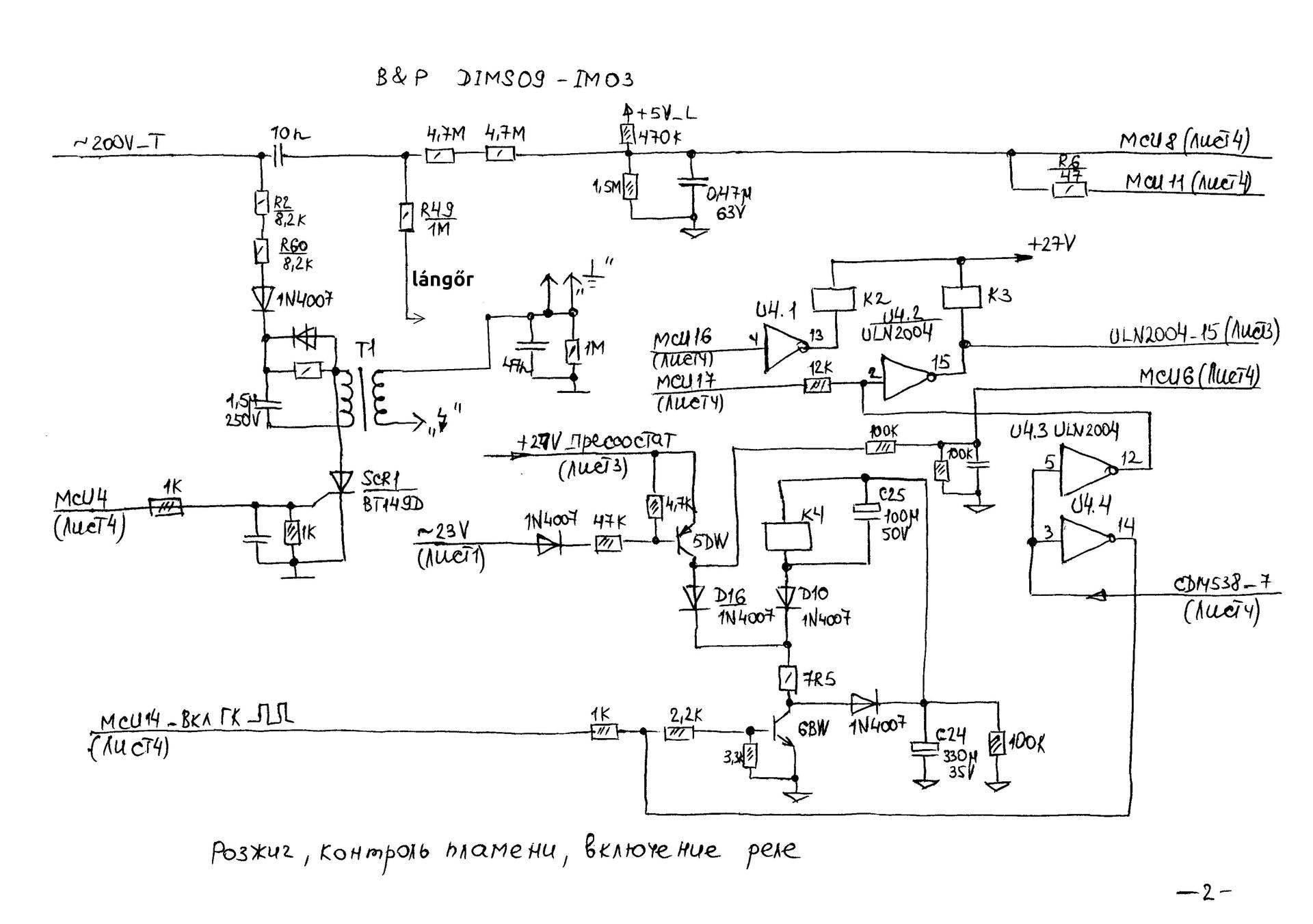

(#) Lucifer hozzászólása Dec 15, 2022 /
Lehet már nem jól emlékszem, de mintha itt a fórumon említette volna valaki, hogy épített "tesztpadot" kazánelektronikához. Az NTC, presszosztát, ilyenek szimulállásával még nem is lenne bajom, viszont az ionizációs lángőr "becsapására" már nem emlékszem mi volt az ajánlás.
(#) vision61 válasza Lucifer hozzászólására (») Dec 15, 2022 / 1
Én építettem régebben néhányat, mindegyiknél bevált az 1N4148 dióda.
Kapcsolóval sorba kötve a lángőr bemenet, és a védőföldelés közé.
Viszont amikhez eddig kellett, azoknál nem volt közös a gyújtó, és az ionizációs elektróda, szerintem azoknál nem jó ez a módszer.
A hozzászólás módosítva: Dec 15, 2022
(#) Lucifer válasza vision61 hozzászólására (») Dec 15, 2022 /
Szia,
Gondolom Katóddal a védőföld felé.
Én egy ilyet javítottam minap, még nem tudom, hogy jó lett-e de jó lett volna kipróbálni.
Ha jól gondolom akkor alapból a trafó 200 AC szekundere egy kapacitív csatoláson és védelmen/leosztáson keresztül át bejut a mikrokontrollerbe, majd a láng jelenléte az átjutott jelet csökkenteni fogja.
(#) Miska 45 hozzászólása Dec 16, 2022 /
SZÉP jó estét mindenkinek.Fiúk! sajnos nem sikerűlt.Igértem, hogy beszámolok a Star Master kazán állapotáról, hát ime. Kisavaztam a primer hőcserélőt, nemigen volt koszos, cseréltem vezérlőpanelt, fútésköri NTC-t, kitisztitottam a gágyújtó és ellenőrző elektródákat, valamint az égőteret. Vettem új digitális termosztátot, nem változtatott semmit. A kazán továbbra is ki-be kapcsol ha elérte a beállitott fűtőviz hőfokázt VIM-nek igaza lehet, hogy baj van a gázláng modulációval, de sajnos azt műszer hiányába nem lehet beállitani. Ezt mutatja az a videó is amit feltöltöttél.Mégis, mit lehetne csinálni, mert irgalmatlanul pörög a gázóra a folyamatos ki-be kapcsolástól?

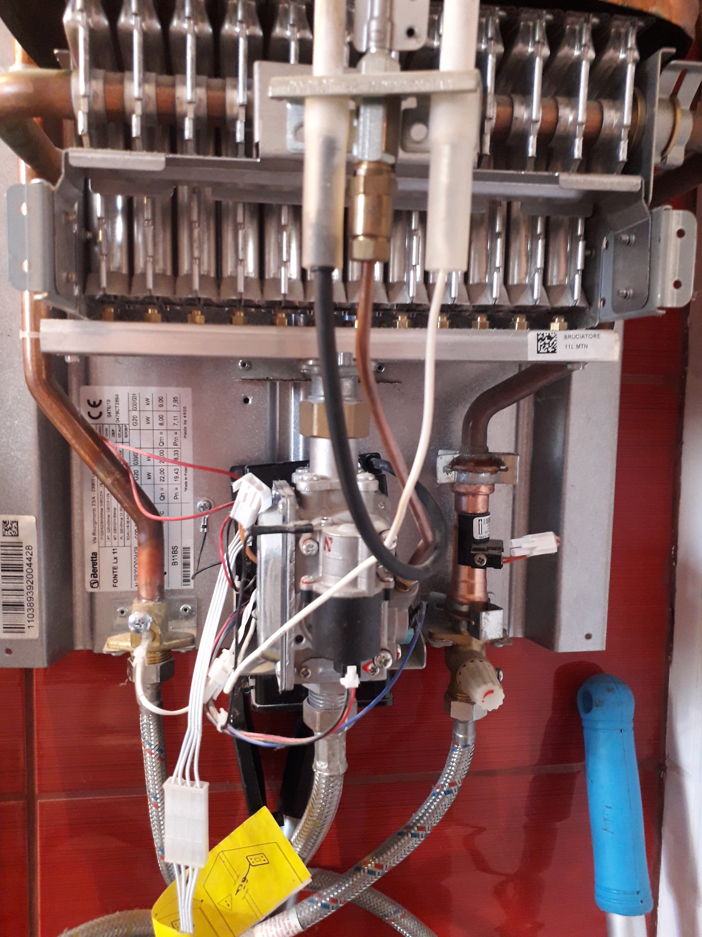

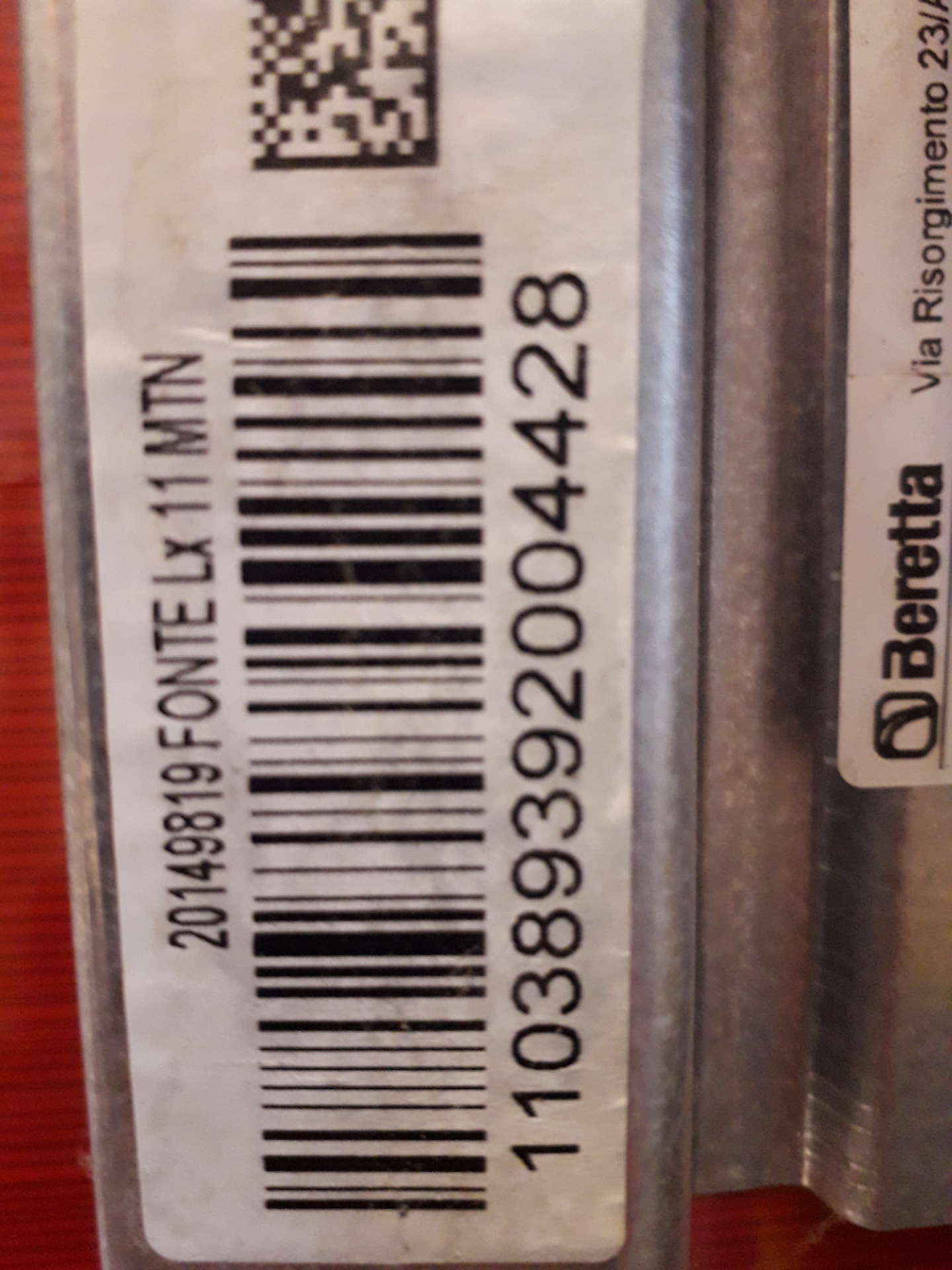

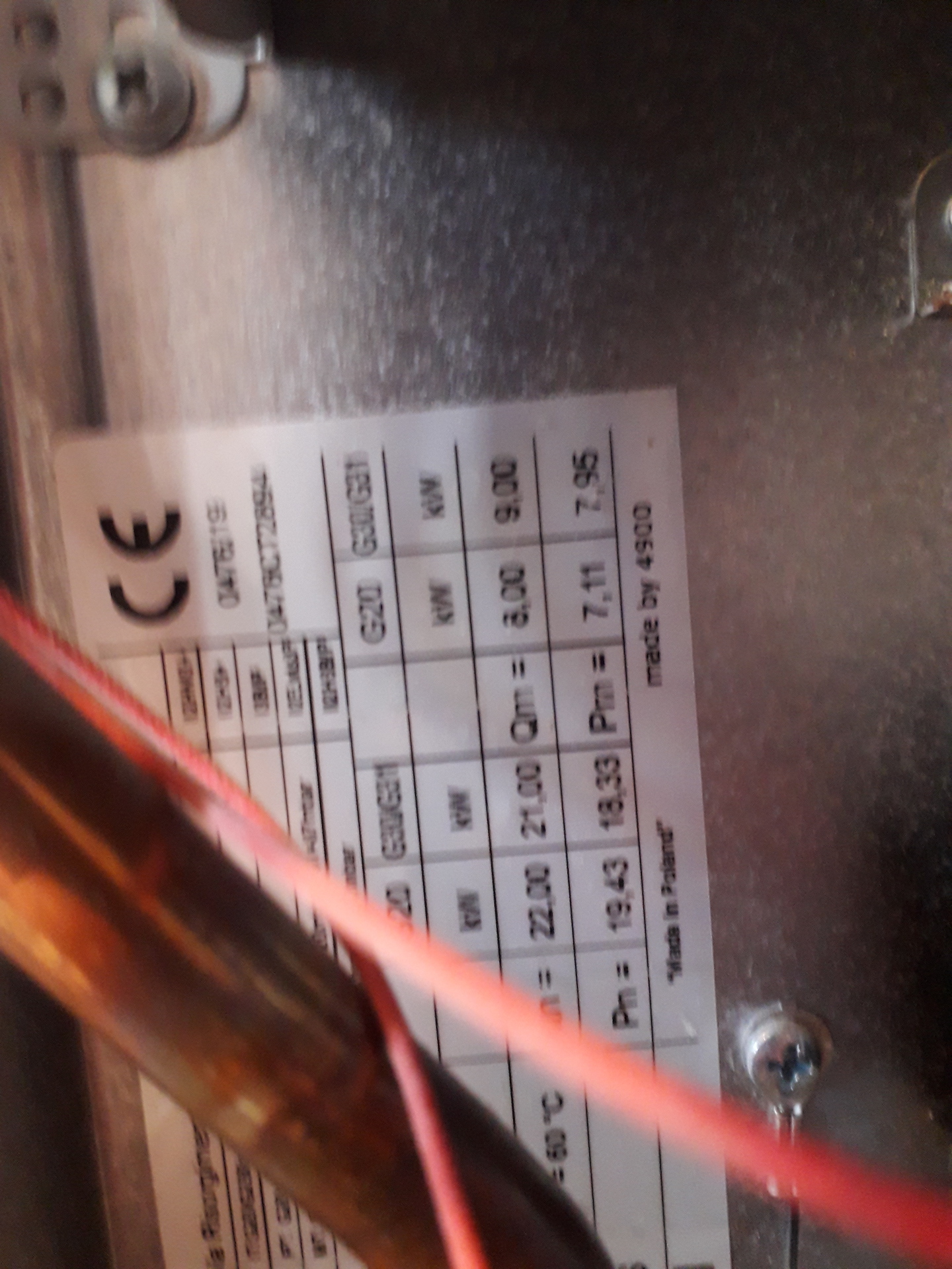

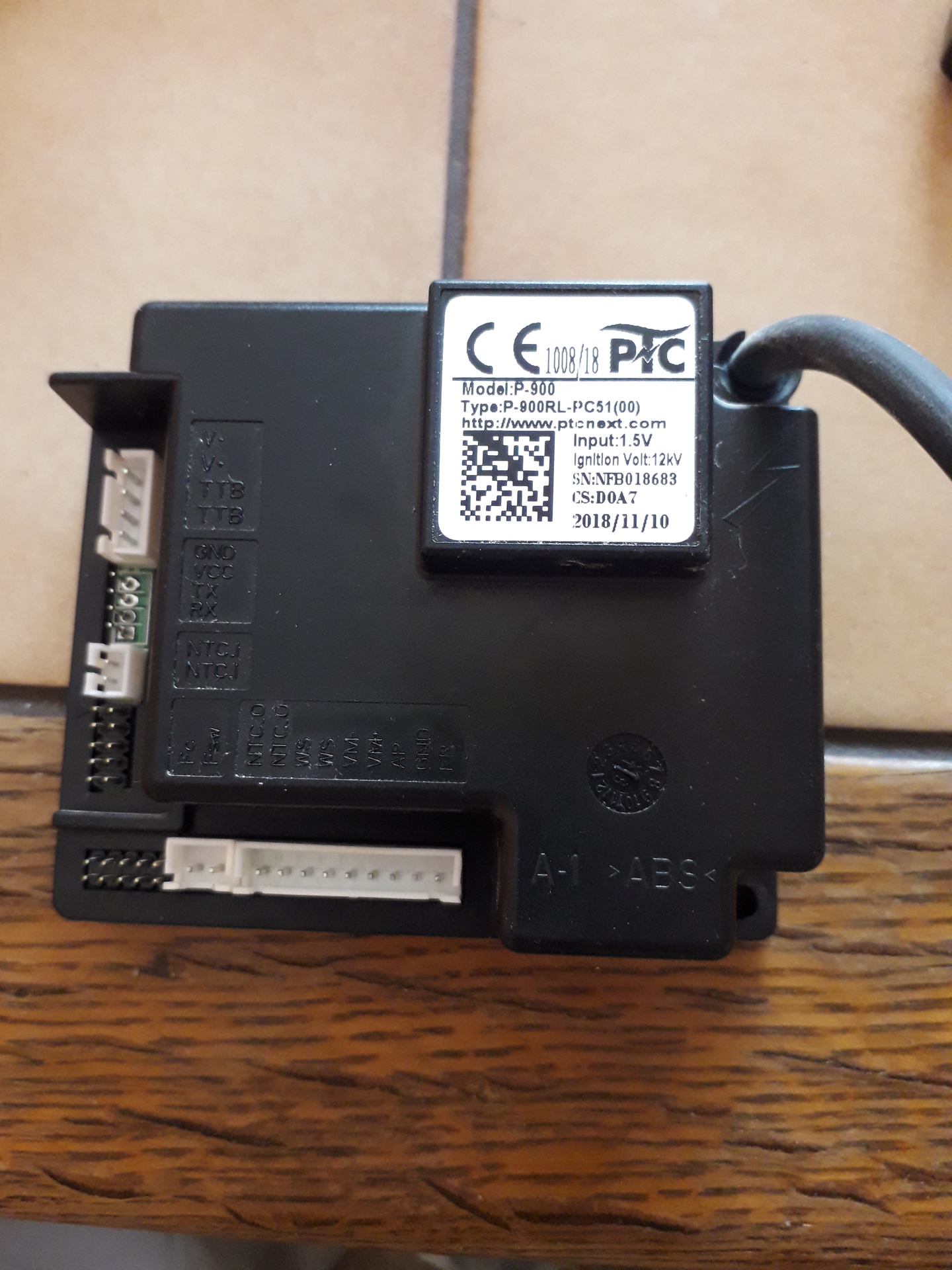

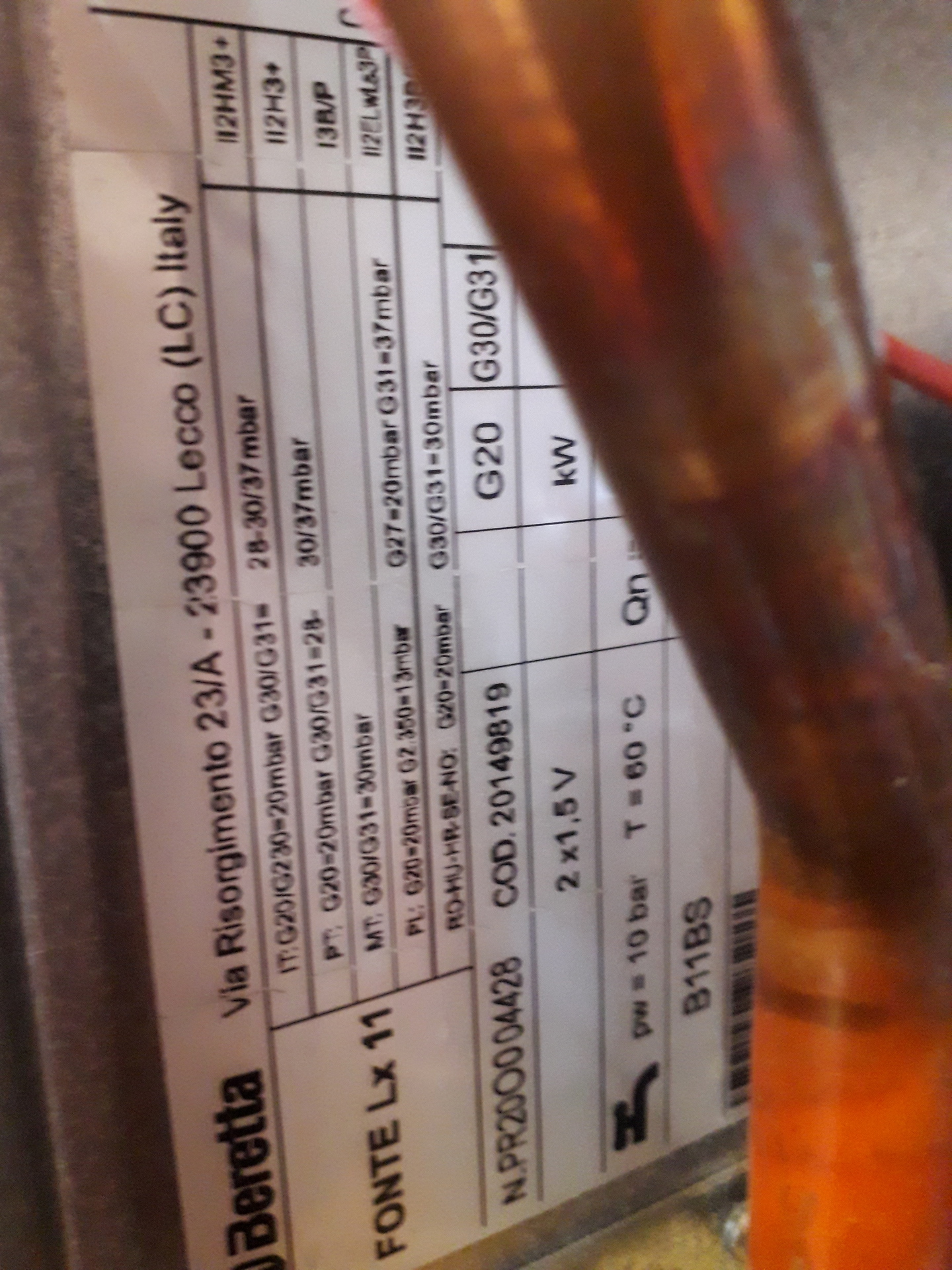

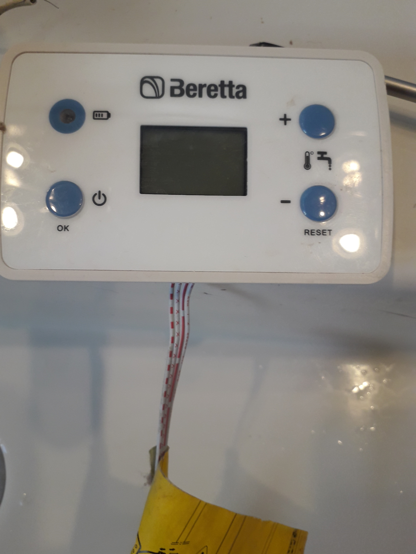

Sziasztok! Ide írom a kazánokhoz, de egy beretta átfolyós vízmelegítő a gondom. Villogott az alacsony telepfeszültség lámpája, de még nyögdécselve működött. Elemcsere után viszont csak hibakódot írt ki, E1 nl jeleket. Tilt , mert nem szikrázik. Megnéztem az áramlás érzékelőt, szerintem jó, úgy 47 ohm az ellenállása amikor működik, alapesetben szakadás van, de megnéztem rövidzárral is, akkor sem indul. A nagyfesz. elektróda nem repedt. A vezérlő panel ki és be tudja kapcsolni, mást nem érzékel, mivel nem melegít. Két hőkorlátozó van benne, mind kettő jó. Van valami amivel törölni lehet a hibakódot? Van ilyen benne egyáltalán? Mi lehet a gond? Ahogy bírtam lefotóztam.
(#) VIM válasza kovacspista hozzászólására (») Dec 19, 2022 /
Szia! Ha tartósan kb. 5mp-ig nyomva tartod a reset gombot akkor is megmarad a hibakód?

(#) kovacspista válasza VIM hozzászólására (») Dec 19, 2022 /
Szia! Épp most olvastam ennek a lehetőségét, ha megnéztem írok ide. Köszönöm a válaszod!
(#) kovacspista válasza VIM hozzászólására (») Dec 19, 2022 / 1
Megnéztem, sikerült feltámasztani, működik! Köszönöm még egyszer, szép napot!
