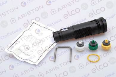

(#) Tarr Róbert hozzászólása Dec 10, 2022 /
Üdvözletem tisztelt hölgyeim és uraim!
Van itt olyan, aki vállalja egy Ariston kombi gázkazán (turbós)
vezérlésének a javítását?
A típusa,ha minden igaz,mert nem találtam az adattábláját
BS II 24FF
Én magam nem vagyok elektronikai zseni, sőt zseni sem
annyira jutottam, hogy a füst gáz szellőztető ventilátor nem kap áramot.
Ez egy 220Voltos 30Wattos motor, két szál kábel megy rá a vezérlőtől.
A motor nincs megszorulva, könnyen forog, rá mértem nem szakadt a tekercselése.
Indításkor a multiméterrel nem tudtam feszültséget mérni a két sarun,a motornál.
Ezért gondolom hogy a vezérlőben van a hiba,de ez csak feltételezés.
Könnyen lehet hogy egy relé csere megoldja a dolgot, de én nem álltam neki méricskélni.
Szóval,ha van valaki aki ért ezekhez a vezérlőkhöz, kérem jelezze.

(#) jpuskas99 válasza Tarr Róbert hozzászólására (») Dec 11, 2022 /
Szia! Nem biztos, hogy panelhiba. (A füstgáz ventilátor csak akkor indul, ha előtte kap egy kontaktust valamely műszerről.) Ez lehet nyomás kapcsoló, vagy áramlásérzékelő is, vagyis annak a hibája. Sajnos robbantott ábrát e kazánról nem találtam. Az áramlásérzékelő talán így néz ki:
